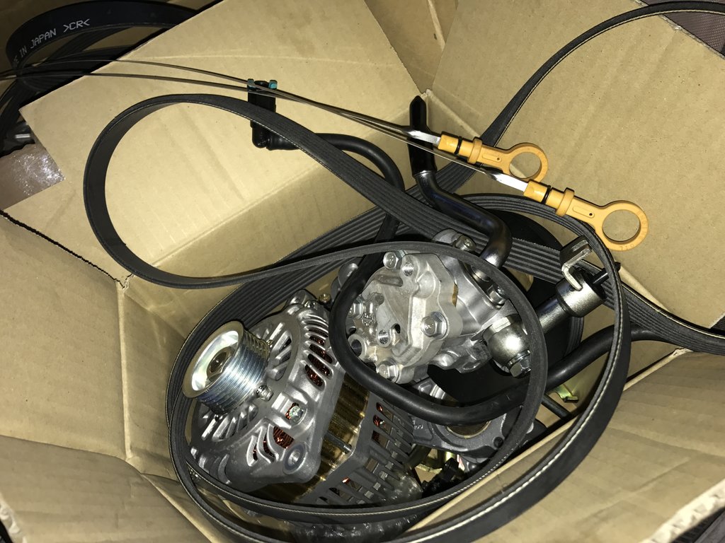

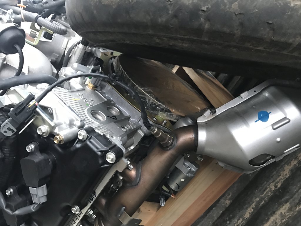

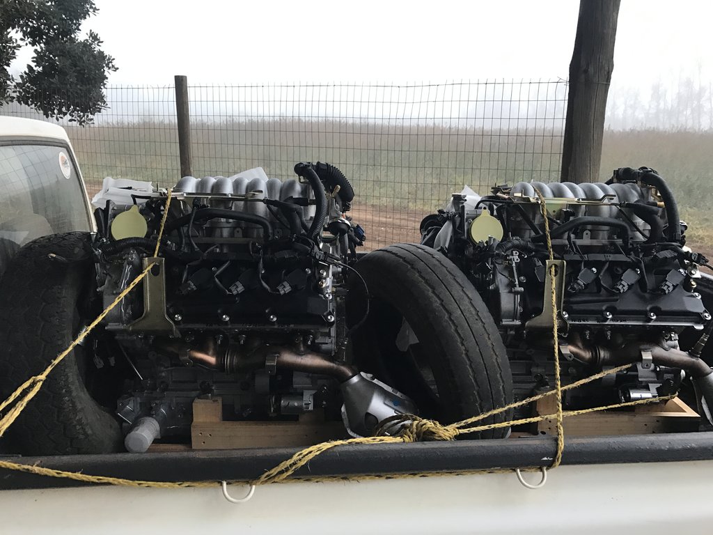

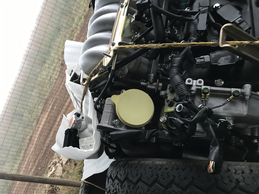

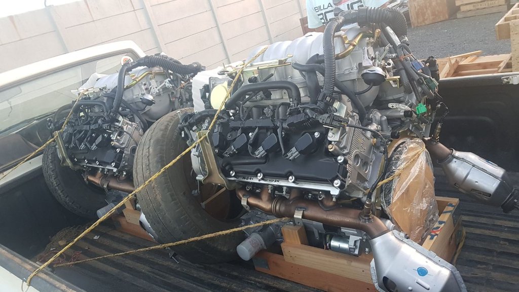

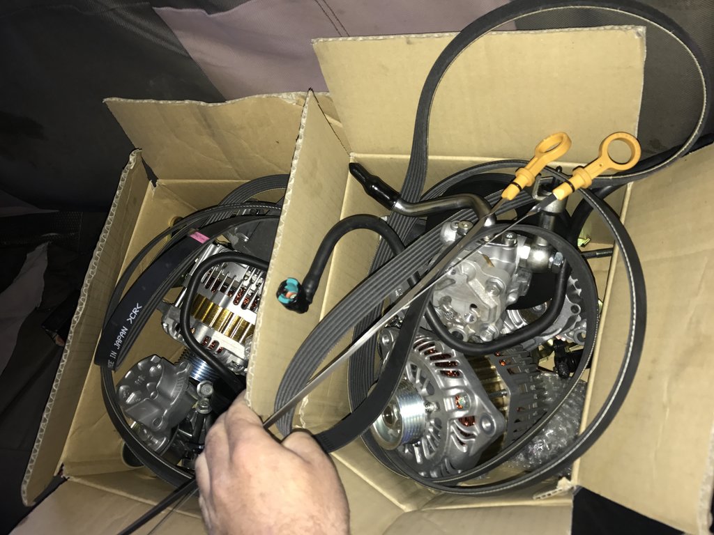

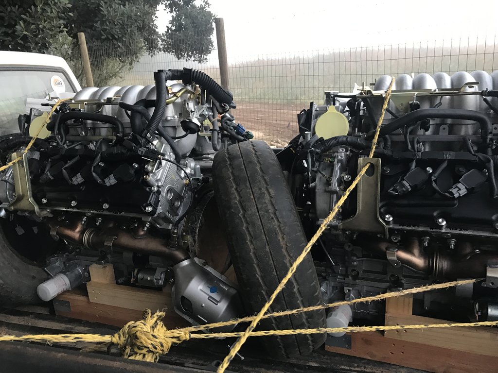

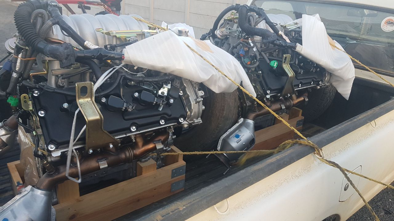

Kyk wat het ek....
Daar is klaar n kit vir dit op patrol box wat belhousing conversion en flywheel insluit.
Ek gaan een in n safari inbou op n td42T gearbox.
Die ander een: ek soek nog n 510 SSS of soortgelyk...
