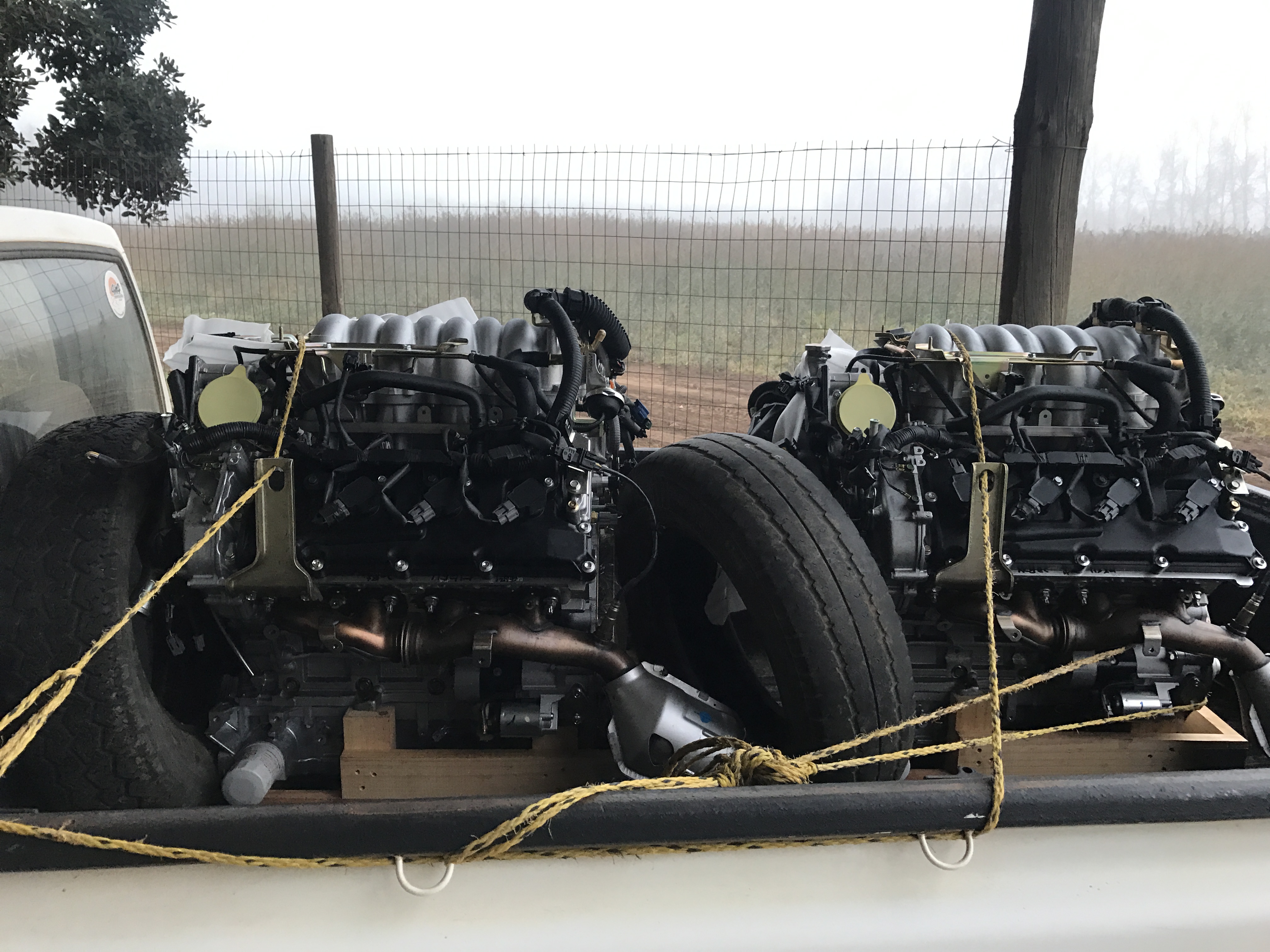

Ek het ook na so n ombouing gekyk...hulle verkoop daai enjins vir so R13k ex vat in Boksburg en dit was met harnas auto box en ecu..die vraag was net gewees of dit n manual se flywheel kan vat.
Dit is n baie mooi ligte en kompakte motor en die Aussies maak 480 kw met hom.
DIS NET BAIE WERK en GELD

Daar is geen manual box vir hom nie maar as ek reg gelees het kan die VG30/VG33 se flywheel werk. Nie seker hoe lank die clutch sal hou nie

Kyk wat het ek....
Daar is klaar n kit vir dit op patrol box wat belhousing conversion en flywheel insluit.
Ek gaan een in n safari inbou op n td42T gearbox.
Die ander een: ek soek nog n 510 SSS of soortgelyk...
