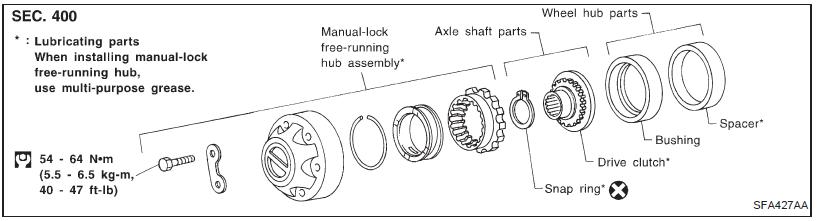

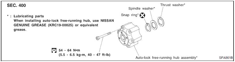

Re: Auto hub not lekker
André
Hier is 'n 'exploded view' van die hubs - miskien kan jy hiervandaan identifiseer watter parte jy nodig het.
Hi David,
Baie dankie vir die info.
Ek herken nie een van die parte nie, miskien het iemand al voorheen die hub uitmekaar gehaal, en nou is hulle missing. Die part wat moontlik kan ooreenstem is die Thrust washer, ek het nie die snap ring of spindle washer gesien nie. Miskien het ek nie mooi gekyk nie, dalk sit hulle dieper, weettie
. Sal dalk weer moet oopmaak.
Groetnis
Groetnis
