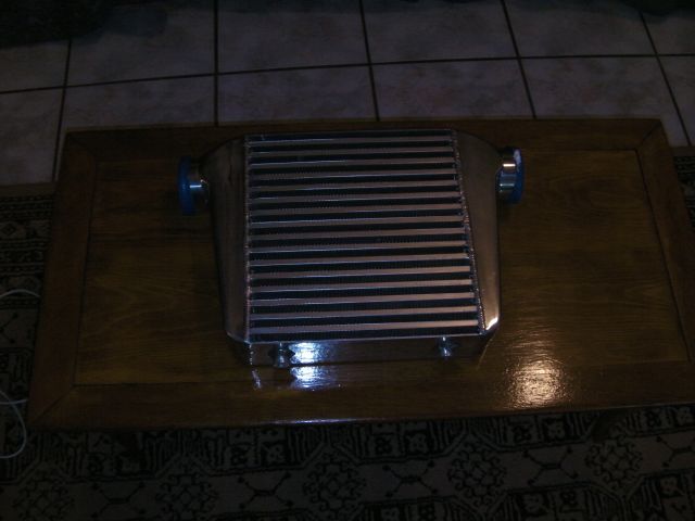

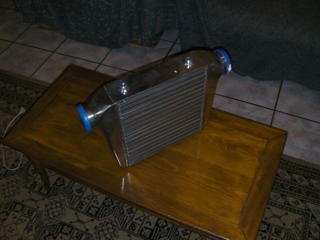

So hier is die nuwe intercoooler
High flow core goed vir tot 850 kw enjins - as die trol nou net eendag dit kan maak ne
Nuwe inlets is 75mm instede van 65mm en forged tanks , nie aanmekaar gewelde tipe nie
Dink as ek volgende week al die stainless pype en silicone pype ens optel gaan dit lekker wees om die outjie te voel werk

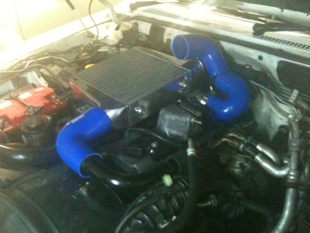

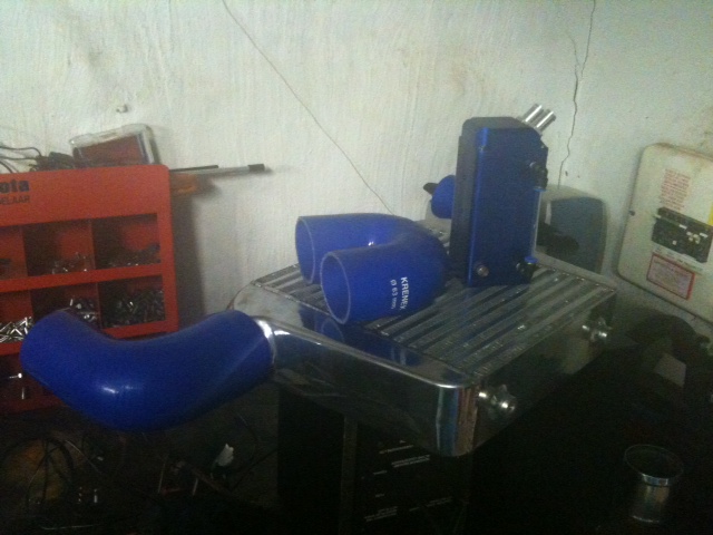

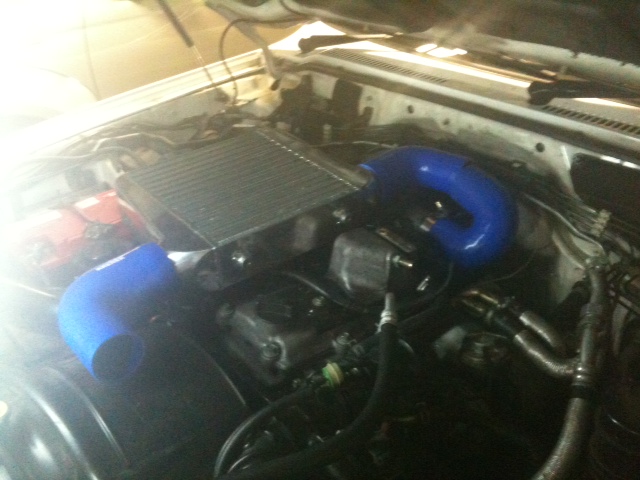

Ok so hier is n paar voorlopige fotos van die nuwe intercooler en sy pype , ekt ook sommer n oil catch can opgetel wat ek ook die naweek sal inbou , volgende op die lys sal dan wees dawes valve en needle valve maar wag ek praat te veel en wys te min
Voorste pyp tydelik in sy plek
voorste pyp pas.jpg (122.52 KiB) Viewed 4120 times
Agterste pyp met 180 grade buig in sy plek
agter pyp pas .jpg (105.78 KiB) Viewed 4120 times
Nuwe intercooler , silicone pype en oil catch can
Pype 1 .jpg (99.25 KiB) Viewed 4120 times

Tinus , ja ek het , was n skeurtjie in die pyp wat olie deurgesypel het maar ekt toe sommer besluit om in elke geval die nuwe en groter cooler in te bou
Het dit vanaand vir n test drive gevat - WOW is al wat ek kan se - dis die eerste keer dat ek sien dat die EGTs klim as ek n opdraande vat en dan sodra my spoed stabiliseer terwyl ek steeds klim begin die EGTs daal
Sal vrydag nou alles ordentlik monteer en dan ook die fan onder die cooler inbou en dan kyk vir n langpad toets om seker te maak alles werk soos ek dit soek
Wat wel vrek interesant was is dat my boost spikes op wegtrek nou met die groter cooler basies weg is waar ek voorheen met wegtrek n spike van tot amper 1Bar gesien het styg my boost nou redelik vinnig tot so 0.6 en dan egalig tot0.8 waar dit moet wees as ek hard ry , lyk of die groter kapasiteit die SPIKE beter abosorbeer voor hy die ECU affekteer , ook bygese my MAP sensor tap nou vanaf die intake en nie meer die Intercooler nie
