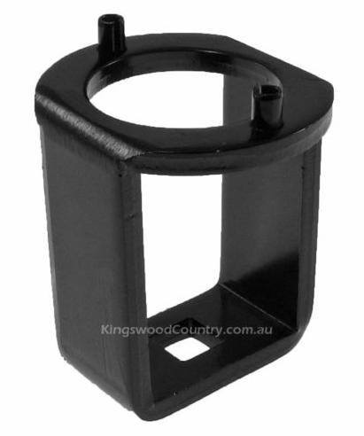

I have some play in my front right wheel - bearing needs tightening. I see there is a special tool needed to tighten the bearing. Does anyone know where I get such a thing?
It looks like a pice of flat bar with a square in the centre to fit onto the socket spanner, with 2 bolts sticking through which fit into the holes in the bearing nut...
Once you have the tool, it looks like a pretty straightforwad job...

Alternatively you could make one from some flat bar, a couple of drill bits of the right size and a second-hand socket from the pawn shop.

Hier is 'n voorbeeld van hoe hy lyk...
Nie te moeilik om te maak nie - Hoe lyk dit Peter - wanneer kry ons die eerste batch? :rolleyes: :thumbup:

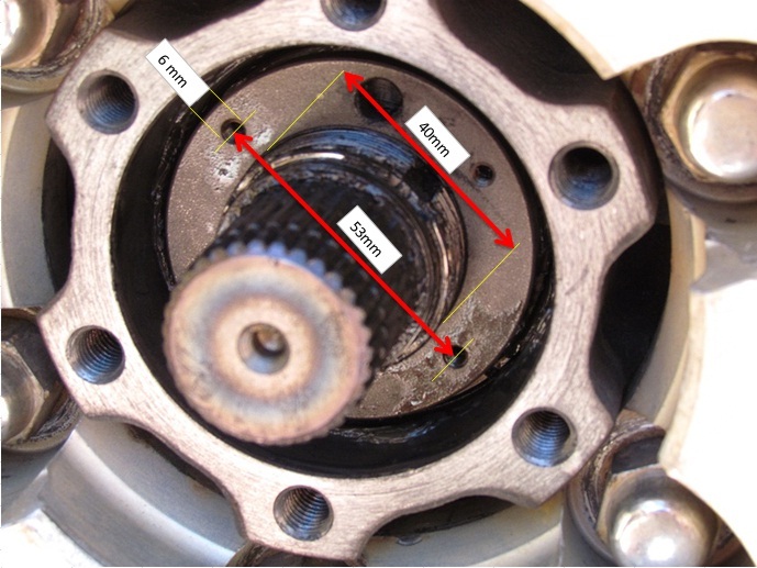

David omdat my kar manual hubs het, het ek niks om te meet nie.
As julle egter vir my die pennetjie se grotes, die afstand tussen hulle, en die diepte van die "boks" kan laat weet, kan ek drie of vier opmaak, sodat ons een in elke sentrum beskikbaar het?

Google sê die penne is enige iets van 50 tot 55mm uitmekaar :confused:
Die gate is 6mm groot so penne +-5mm sal reg wees

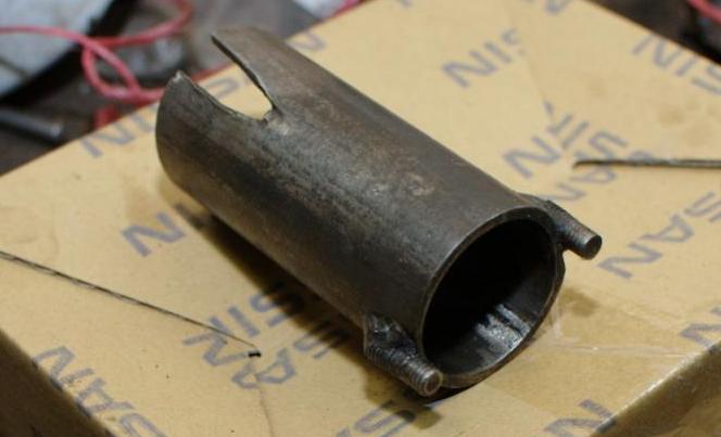

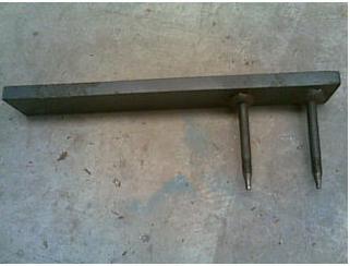

Hier is nog voorbeelde van tuisgemaakte tools:

Netjies Dawid :thumbup: ek dink dit is n goeie idee om dit op n socket te bou omdat mens dit dan in n torge rench kan sit :think:

Ek stem saam Tinus. :thumbup:
Sover dit my aangaan het ek genoeg ou sockets wat ek kan vas sweis :rolleyes:
