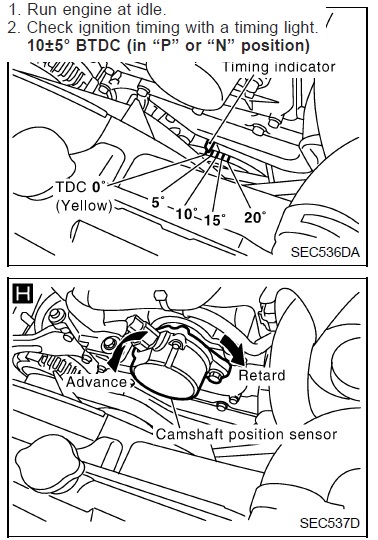

Good monring all, I just purchased the Nissan Data Scan software and is busy doing diagnostics. Does anyone know what the timing should be on the 4.8? I read somewhere it should be between 5 and 10 degrees BTDC. Is this correct? Any information would be appreciated..

Re: TB48DE engine timing
Moet nie die NDS gebruik om jou timing te stel nie - Gebruik 'n Timing Light.
Nissan Data Scan wys as ek reg onthou +-35 grade wanneer hy volgens die timing light 10 grade is
From the manual:

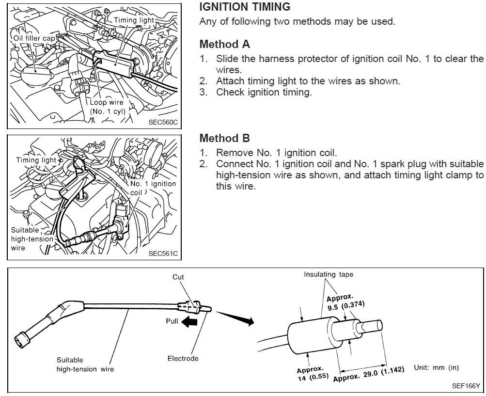

Baie dankie, ek het dit laas met die timing light gestel, maar ek sukkel om 'n lekker konneksie te kry met die inductive timing light. Die pick up gaan natuurlik met moeite oor die draad van die no.1 coil, en dan lyk my sukkel dit so bietjie om die spark op te tel, is dit normaal omdat die 4.8 'n draad het wat op die coilpack inprop in plaas van 'n gewone plug lead soos meeste ander motors?

Mine pick up the signal OK but you can make an extension with a normal plug wire if you struggle.
