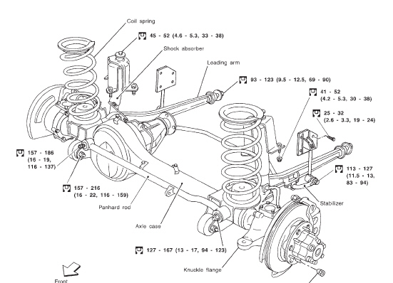

Re: Something moves?!
Hi Phillip,
Nee, ek het nog nie die fout gekry nie. As ek na die skets in die manual kyk, kan ek nie sien dat die panhard rod so iets kan veroorsaak nie - miskien die "leading arm".
Soms voel dit of dit voor is en soms voel dit of dit agter is!
- Front Suspension.jpg (86.11 KiB) Viewed 1636 times
