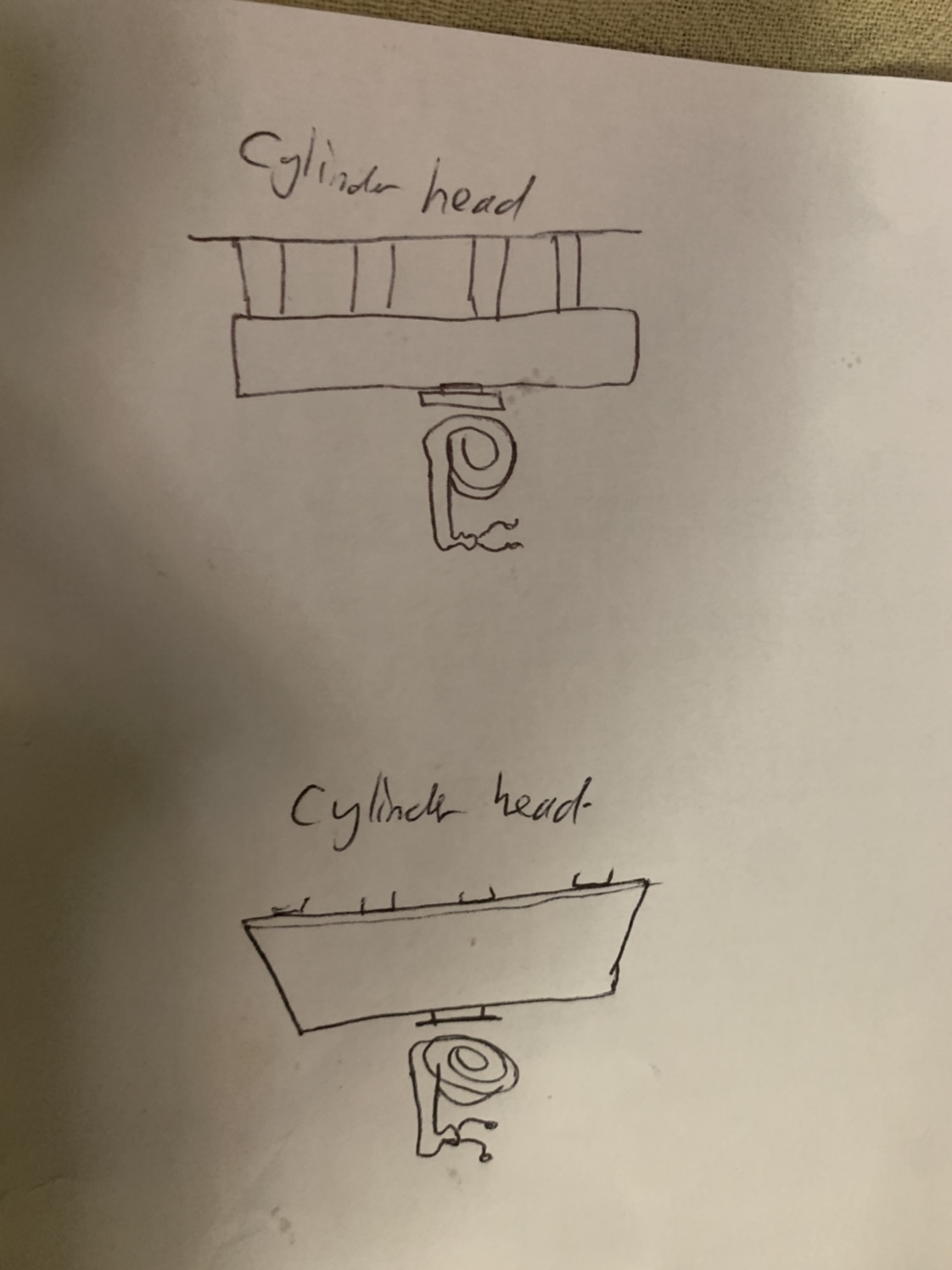

Hoe naby kan mens n turbo manifold aan n cylinder head koppel?
Diesel engine
Ek wil n 8mm flat bar manifold bou, met n log type collector, waarop turbo mount.
N paar vragies:
Ek sien baie van die custom manifolds het n lang bar wat vas bout op cylinder heads, met collector pype. As die flat bar aaneen is, maak dit saak dat cylinder head van n ander materiaal is as manifold plaat? Wat van verskillende uitsetting met temp van verskillende metale?
Hoe naby kan die log type collector pyp aan cylinder head wees? Moet dit bv 50mm lang pypies hê? Of kan ek die log direk op die flat bar sweis, sonder die pypies? As ek dit stadig kan doen sonder warping natuurlik...
Doe boute op head laat toe dat die bar tussen hulle deur gaan in lengte langs. Ek is baie beperk met spasie tussen head en body om groter turbo te fit... so wil turbo sonder kant pypies mount.

Kan ek nie net die pype uitgooi en accumulator direk mount nie?

Ek weet nie wat die implikasies op vloei is nie, maar ek sou bekommerd wees oor temperatuur uitsetting. Ek glo nie boiler plate en gietyster se koeffisiente is dieselfde nie. En hoe korter jy die afstand maak hoe erger word die probleem.
