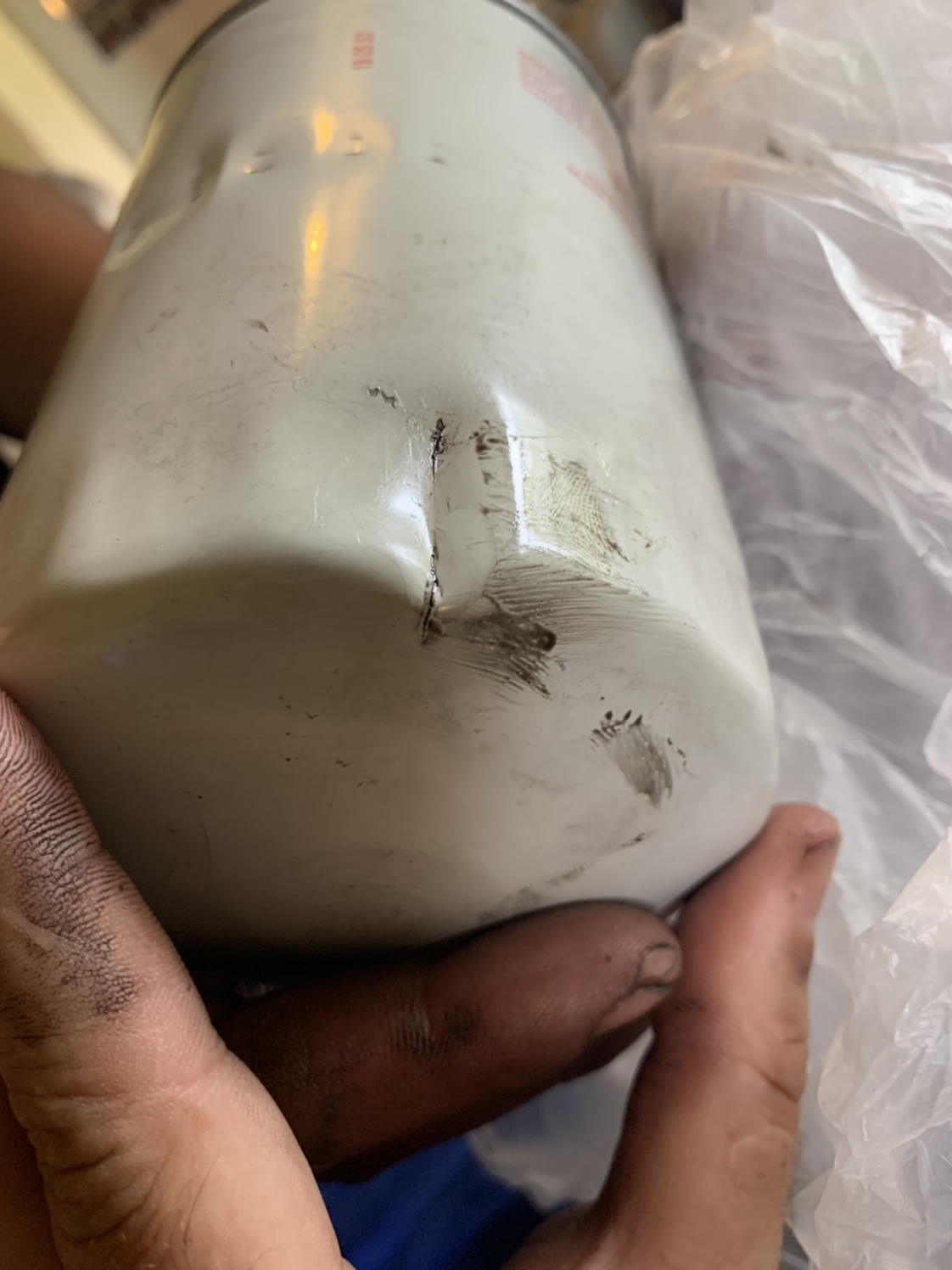

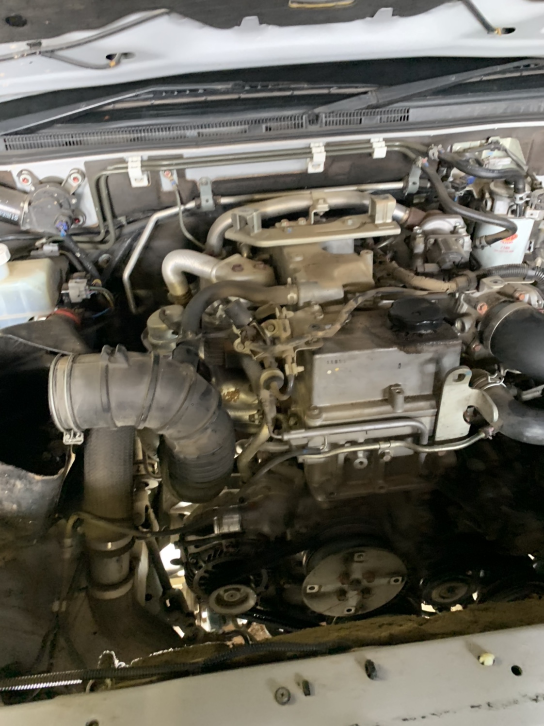

Die pajero 3.2 did se engine klop.
Ek het net die video clip gekry. Nooit hom self gehoor nie.
Vir my is vertel die enine het bearings geloop, hulle het klaar begin optel. Engine is geseize. Fubar. Don’t even try to rebuild. Gooi weg.
Wat gebeur het: iets van pad het opgespring, klein gaaitjie in oliefilter geslaan. Olie het uitgeloop. Later in dag het kar krag verloor, en geseize.
Weer losgekom. Olie ingegooi, nuwe filter. Maar toe is engine fubar.

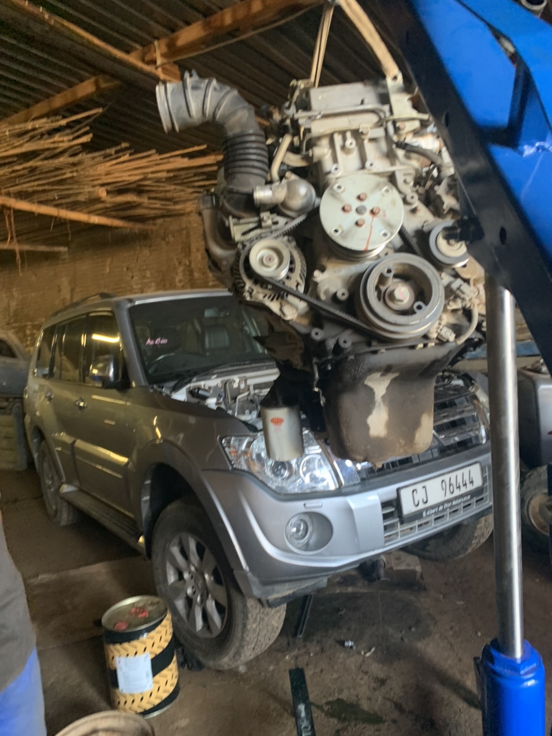

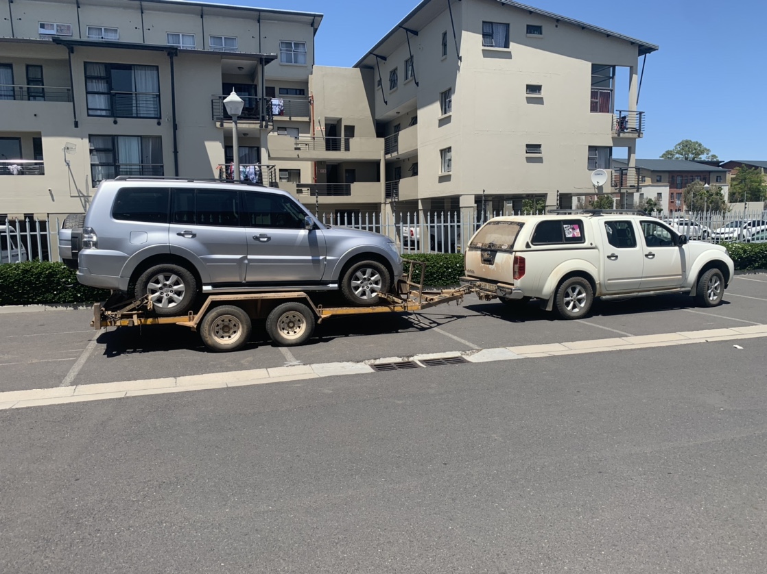

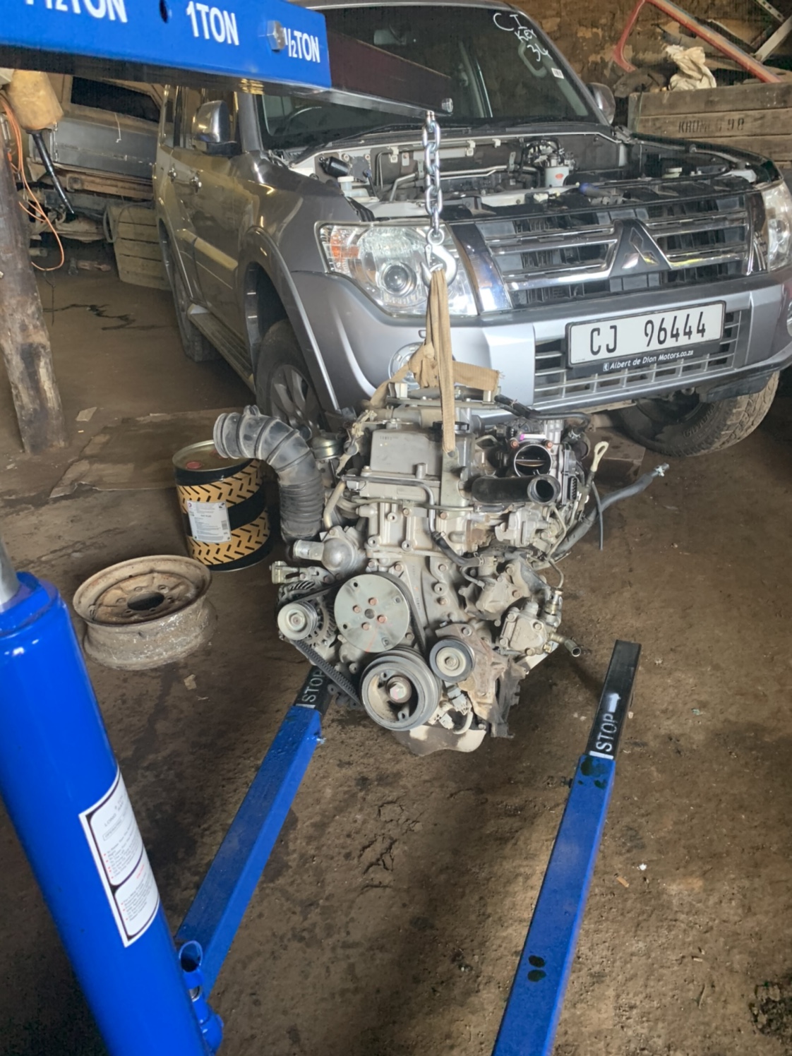

Toe gaan haal ek maar die kar. Vriende van my sin. Sê ek sal kyk wat aangaan. En of ek dit kan red.

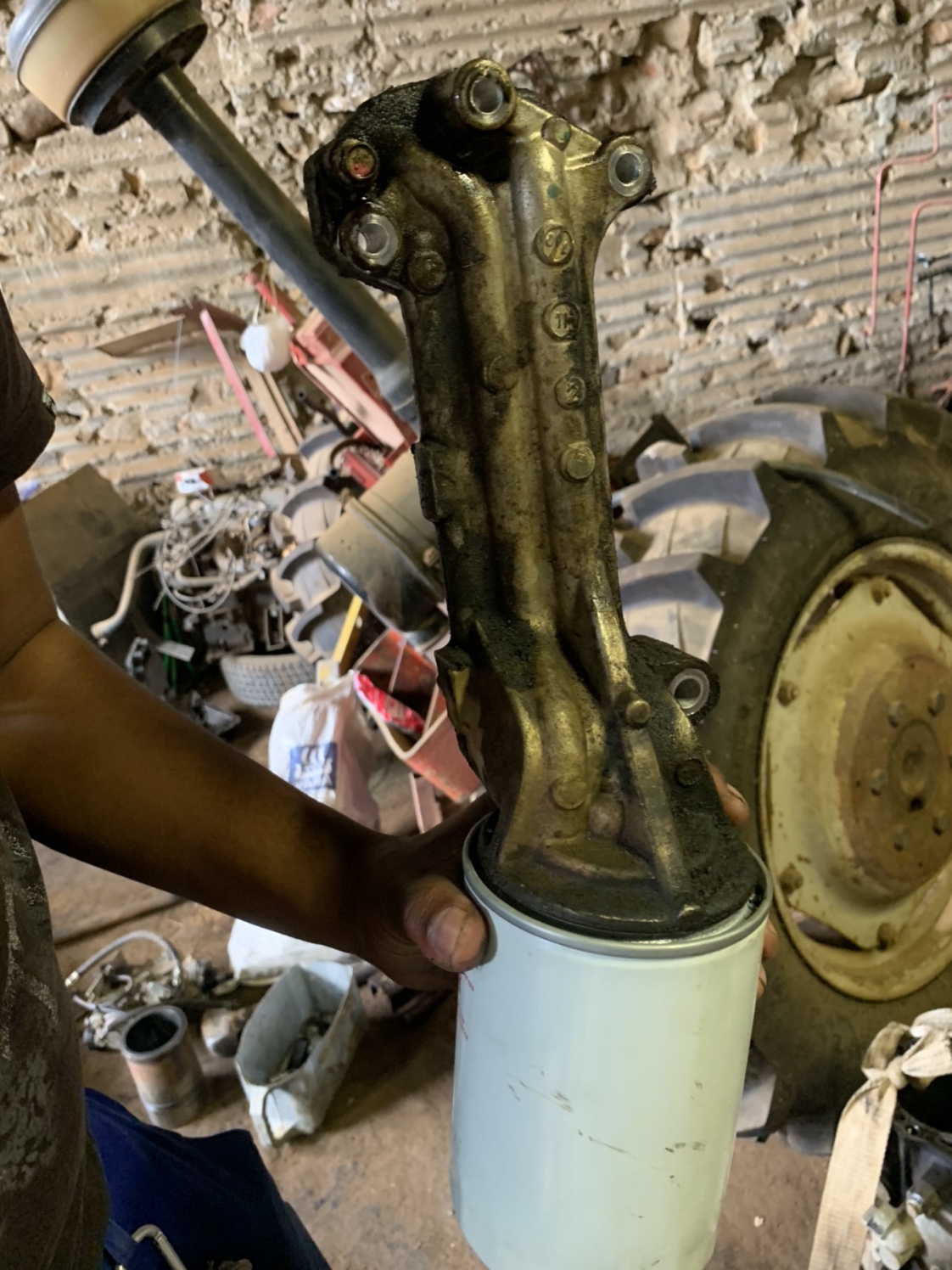

Been thanked: 126 times
Re: 3.2 pajero klop klop.
Post by Reenen »
Pajero se oliefilter hang aan n lang nek teen engine af grond toe tot onder die sump se level. Iets van pad af het opgeskiet (klip, plank, ek weet nie) hou teen kar gegooi, wat filter getref het. Sy onthou die ding in pad, maar het niks daarvan gedink.
Kar het sonder olie geloop sonder n olielig, of low oil level warning.

Kyk net waar sit daai filter

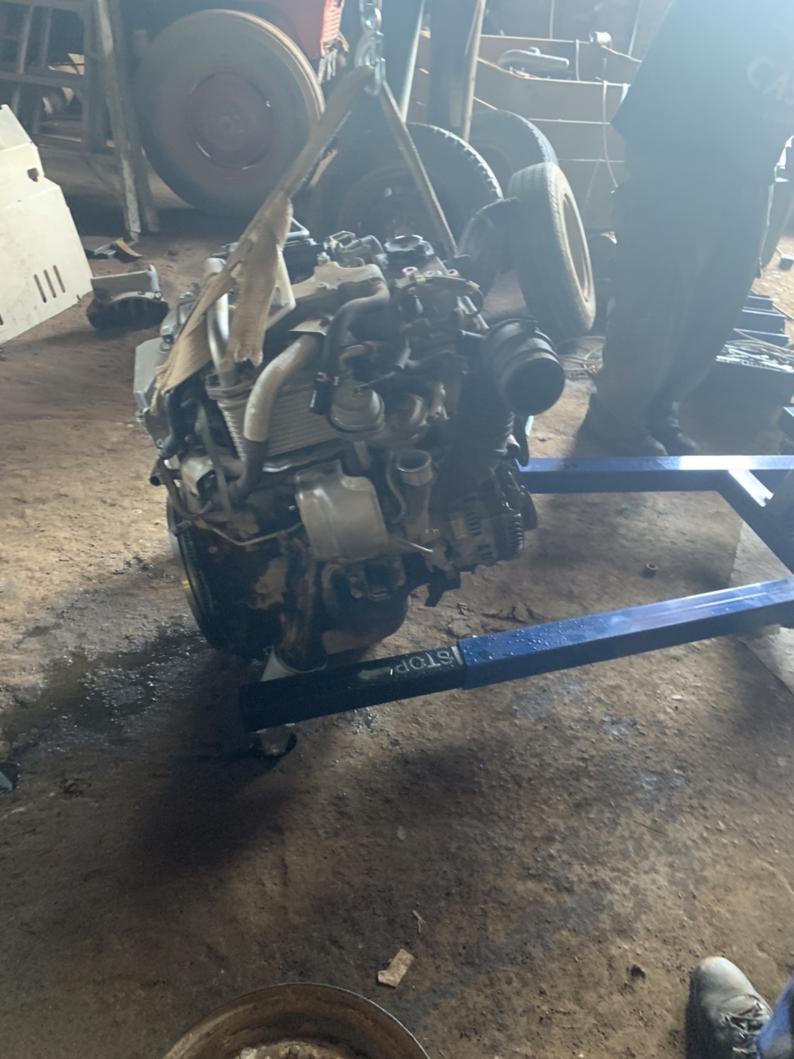

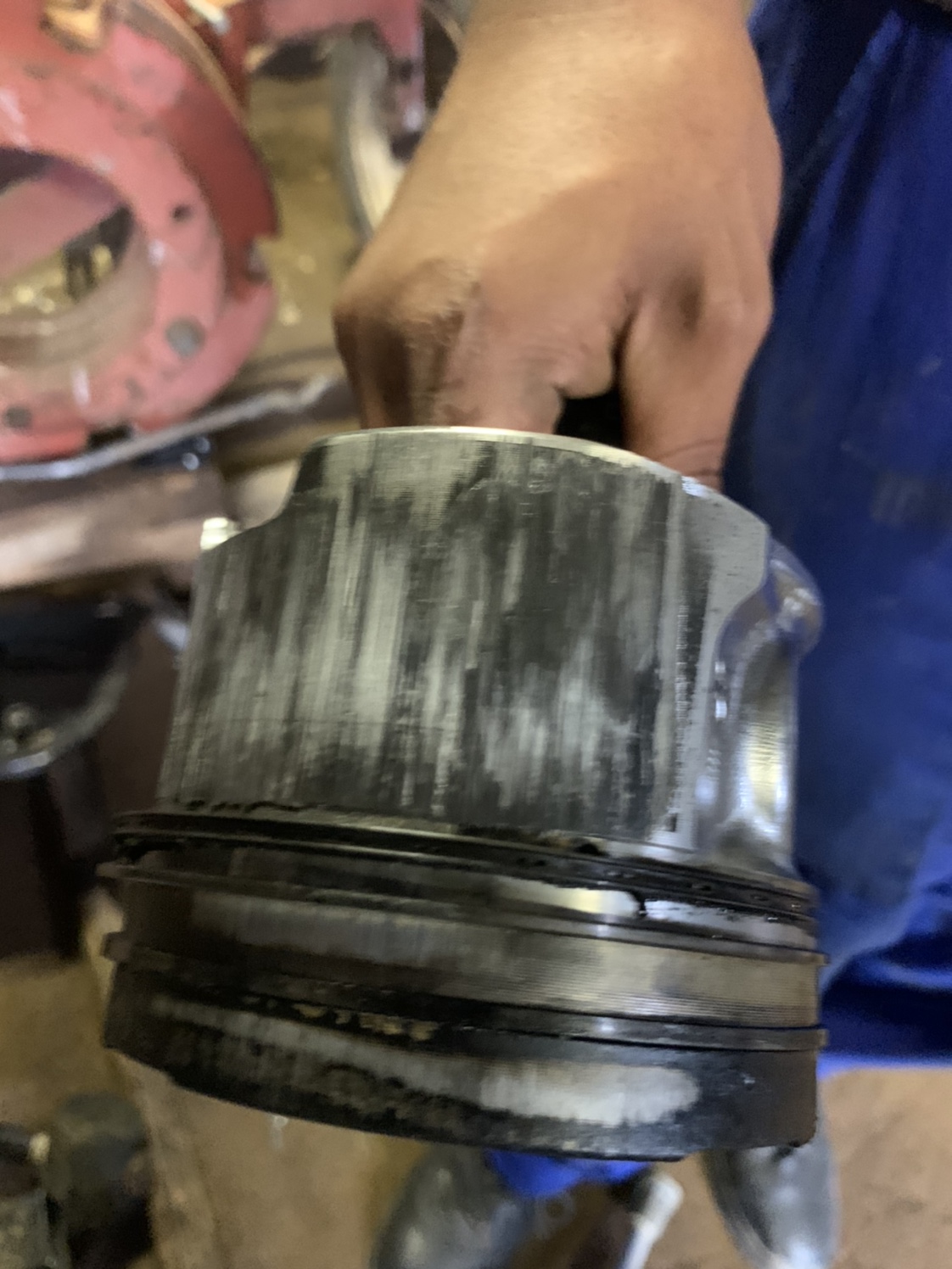

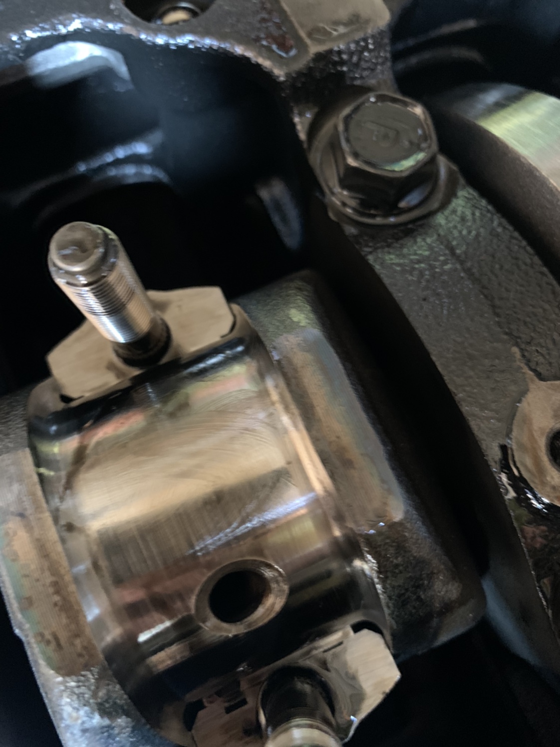

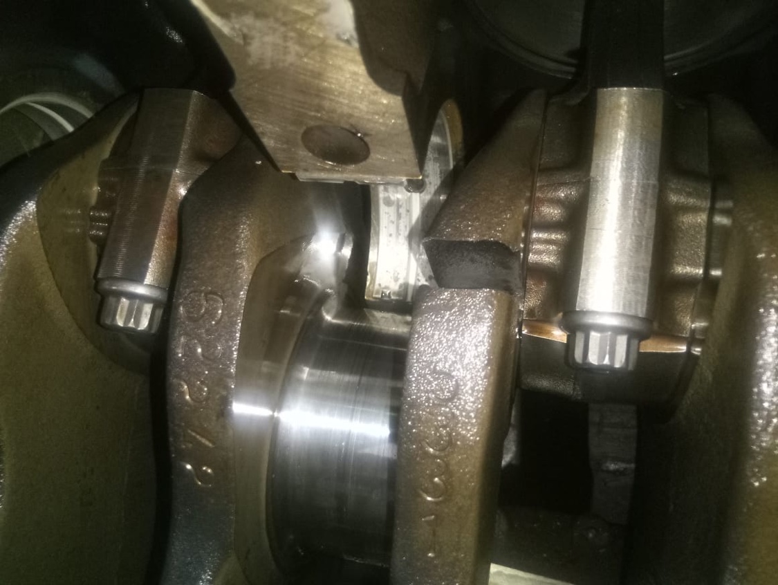

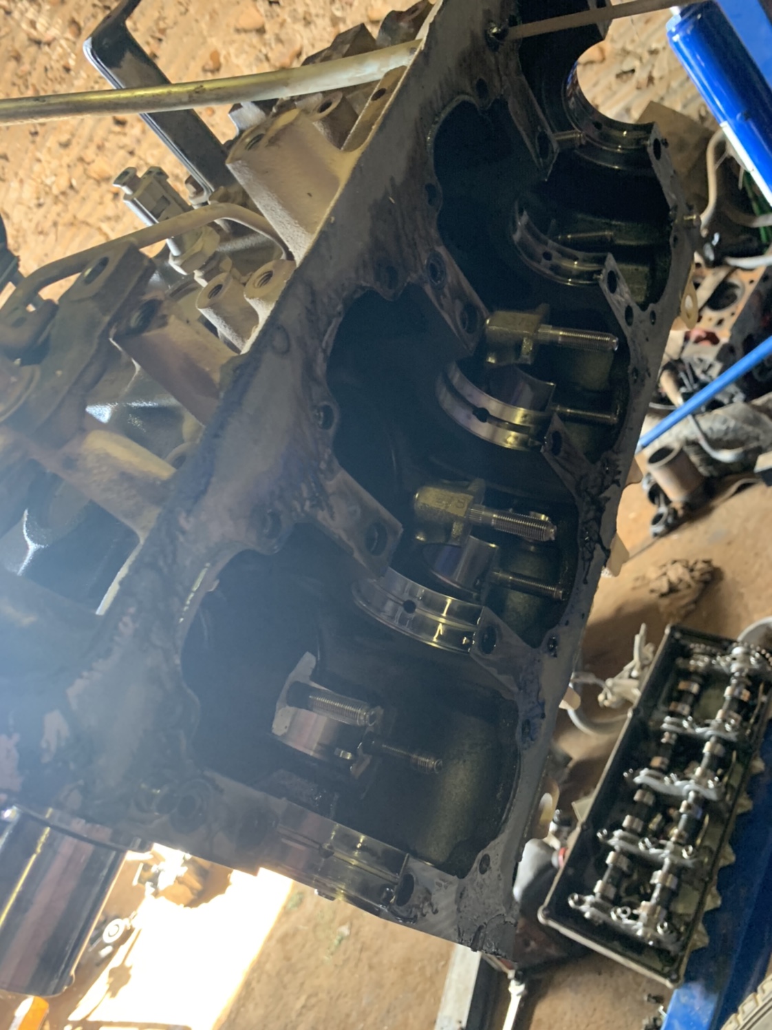

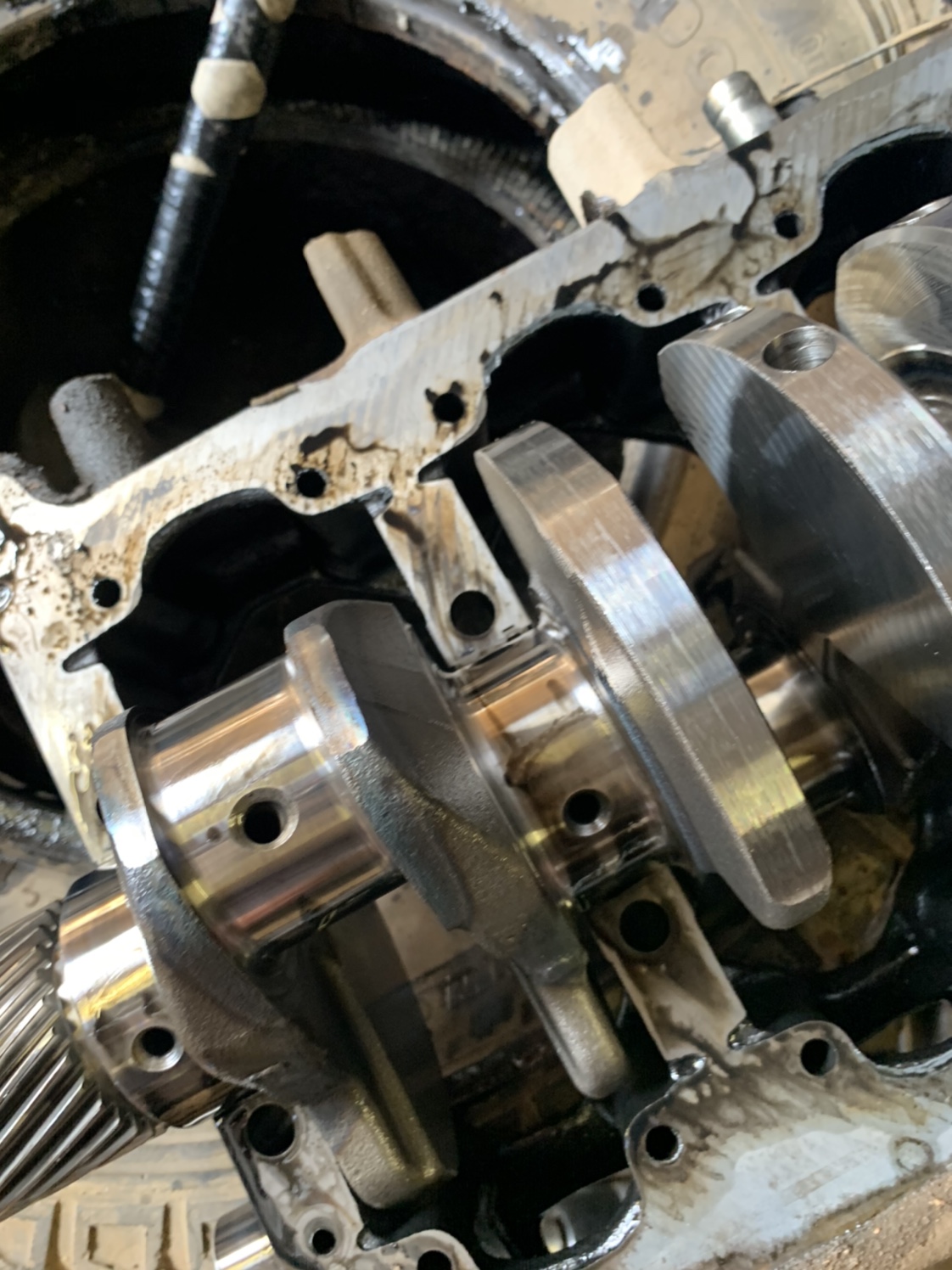

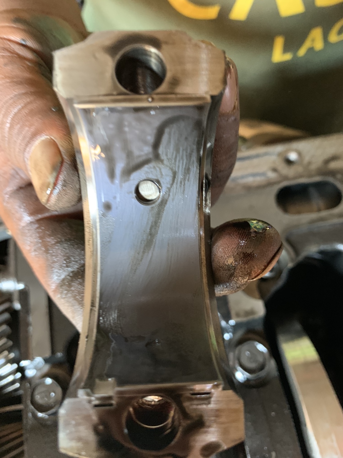

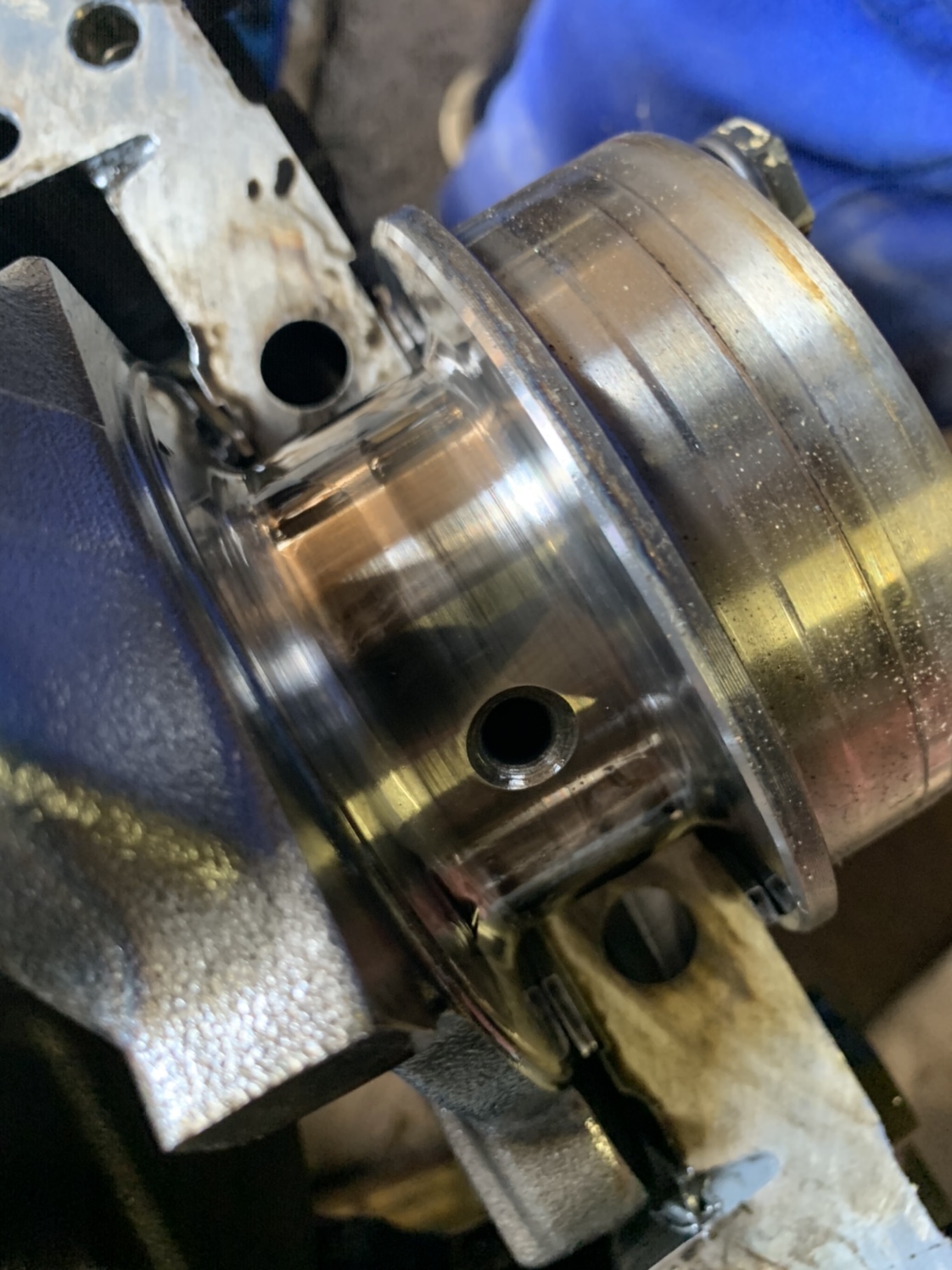

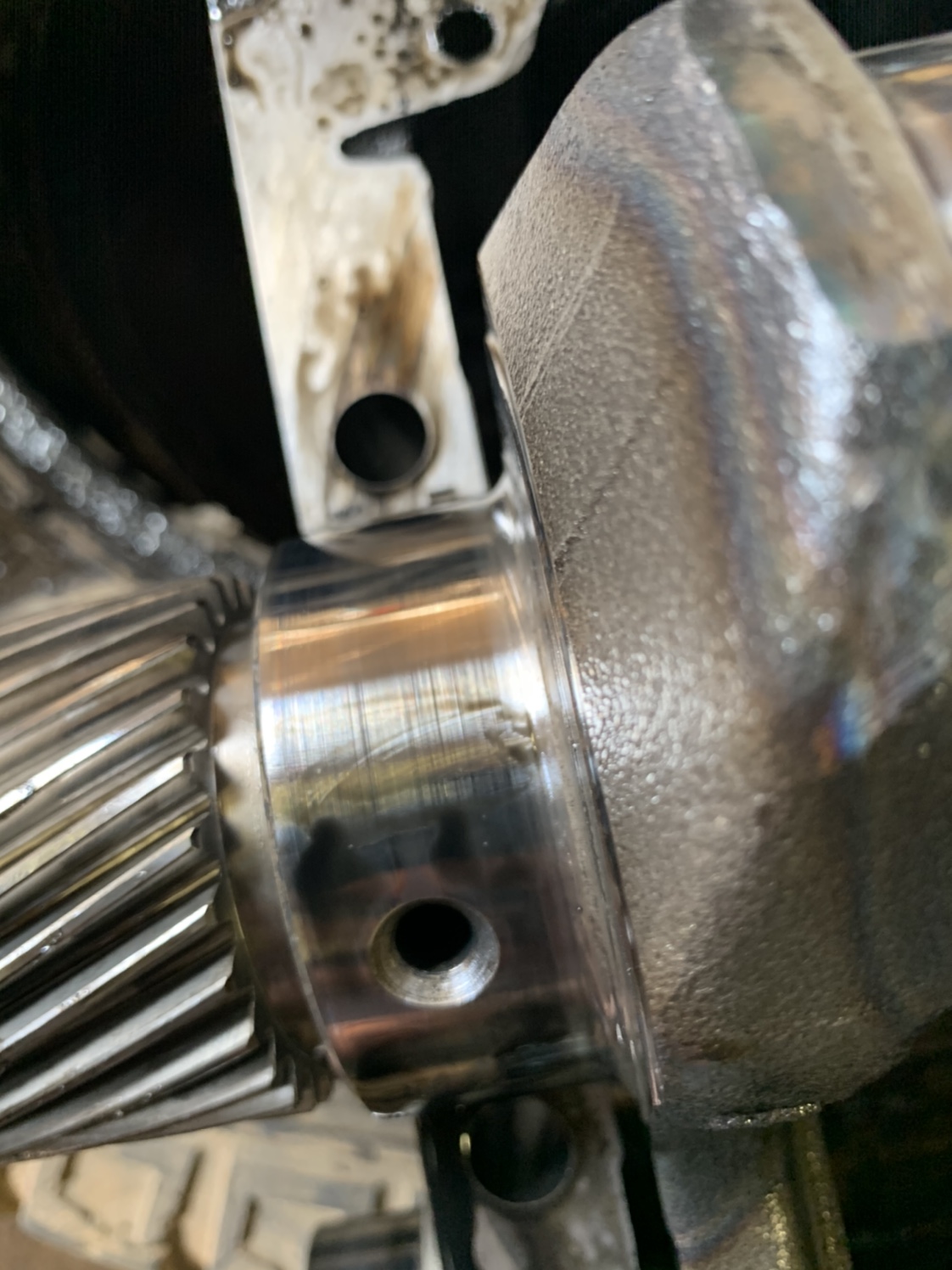

Ek het aangeneem bigends en mains is moertoe
Maar nee. Daardie crank het nie n merkie op. Ziltz. Niks. Opgemeet. Perfek. Gepolish. Lyk soos nuwe.
Maar die ding het baie hard geklop...
En het hom
Nou lê hy in stukke

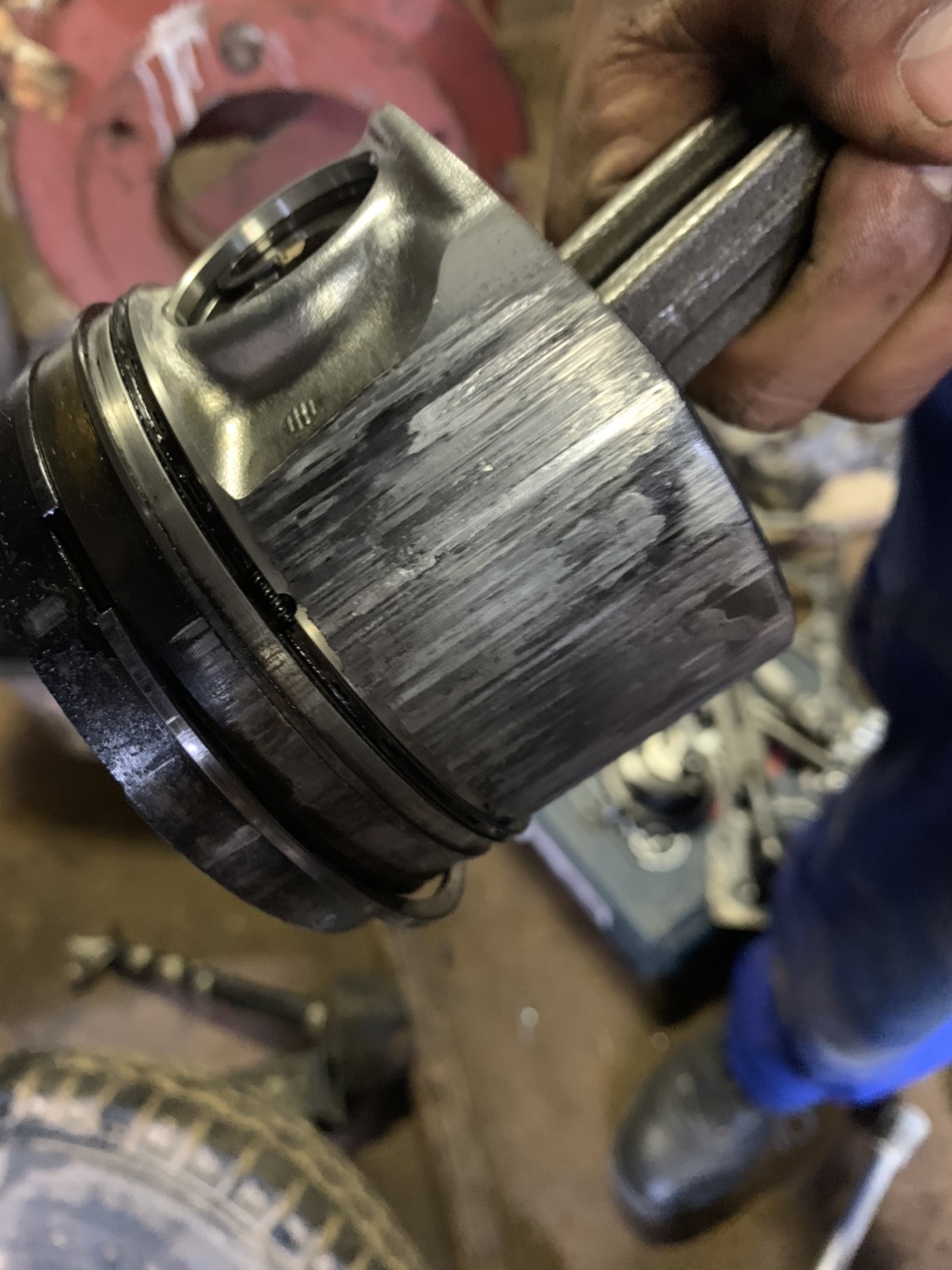

1 piston skirt, een sleeve moertoe.
Sal nou seker maar een sleeve uit druk, en n nuwe piston sleeve kit met piston kry.
Seker maar ringe vir ander pistons, big ends, mains, thrust washers, en gasket kit
