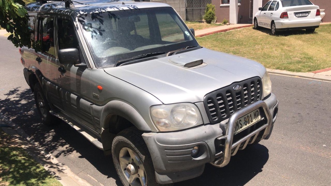

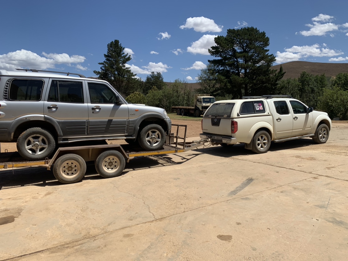

So toe loop 2de naaste specimen oor my pad.
Mahindra Scorpio 2.6 glx 4x4.
Natuurlik in nie-lopende gade.
Voertuig blind gekoop.
Ou was van transvaal see toe oppad, toe kar gebreek het by colesberg.
Ek het n lift kaap toe gekry vir kar, en plaas toe gebring.

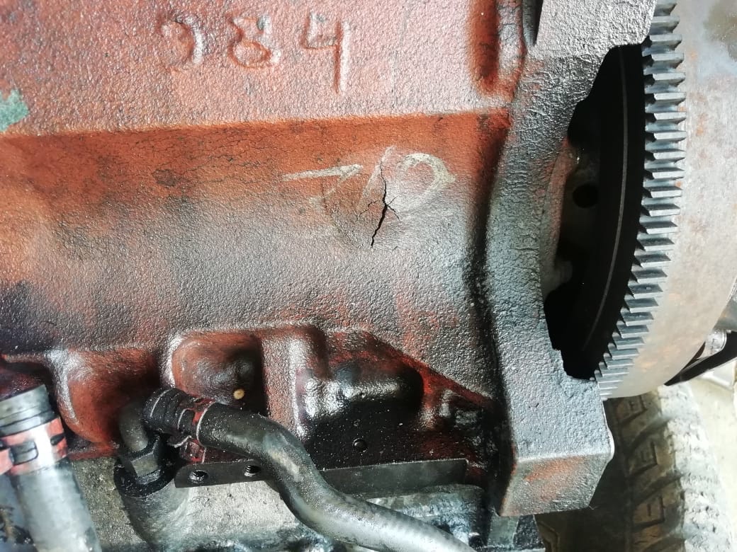

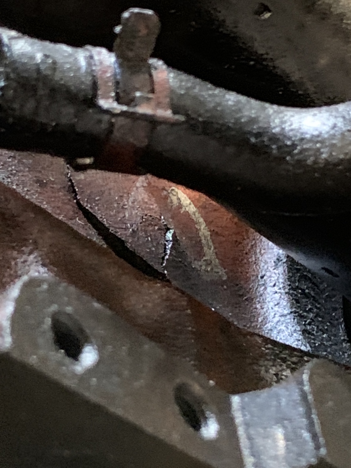

5 min gevat om min of meer agter te kom wat fout is (behalwe dat engine swaar en raserig swaai).
Klein krakie teen kant van blok.
So reg. Hier wag n uitdaging.

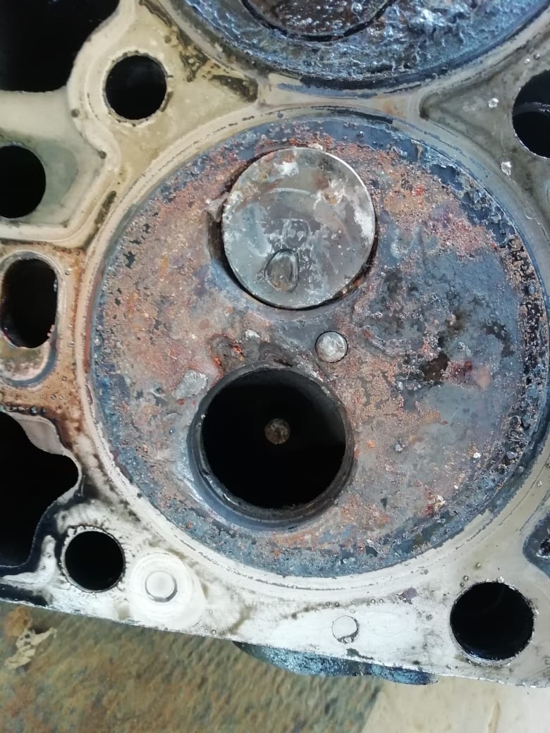

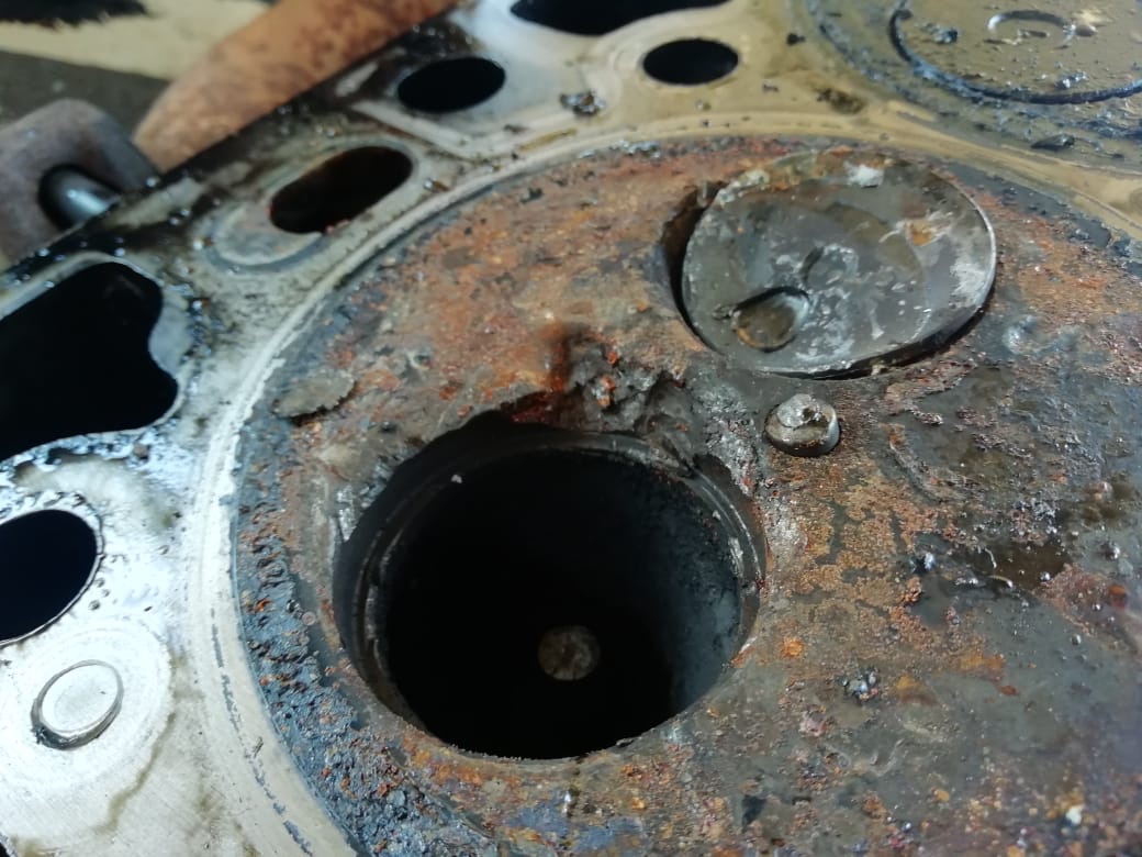

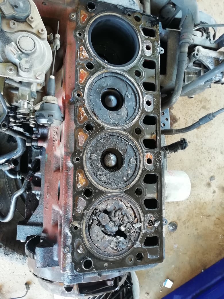

Met nadere ondersoek, het ons agter kap van byl gekom.
Valve seat het uitgeval, wat valve en piston stukkend geslaan het.
Wat toe ook die sleeve stukkend geslaan het. Nadat die piston verwoes was, en conrod die sleeve in stukkies geslaan het, het die conrod die blok n knock en kraak gegee.
Die injector is sommer ook omgeklink.

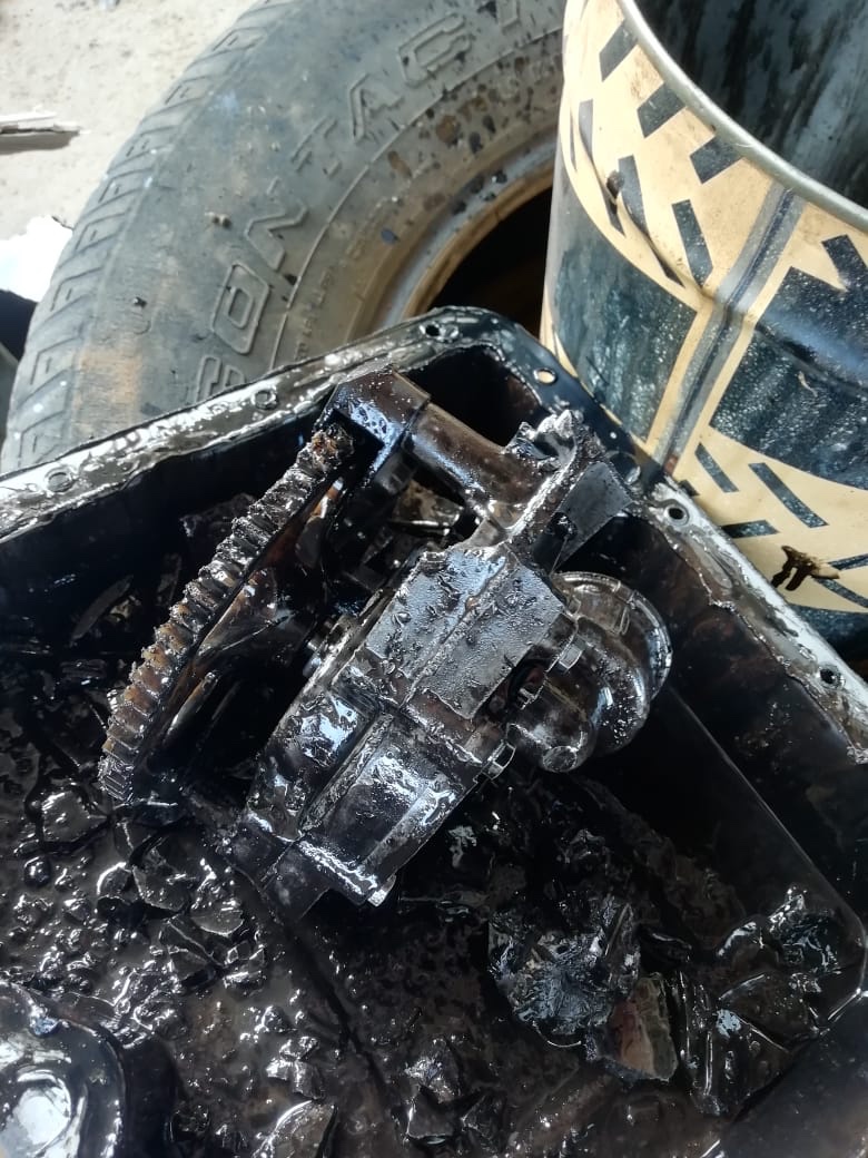

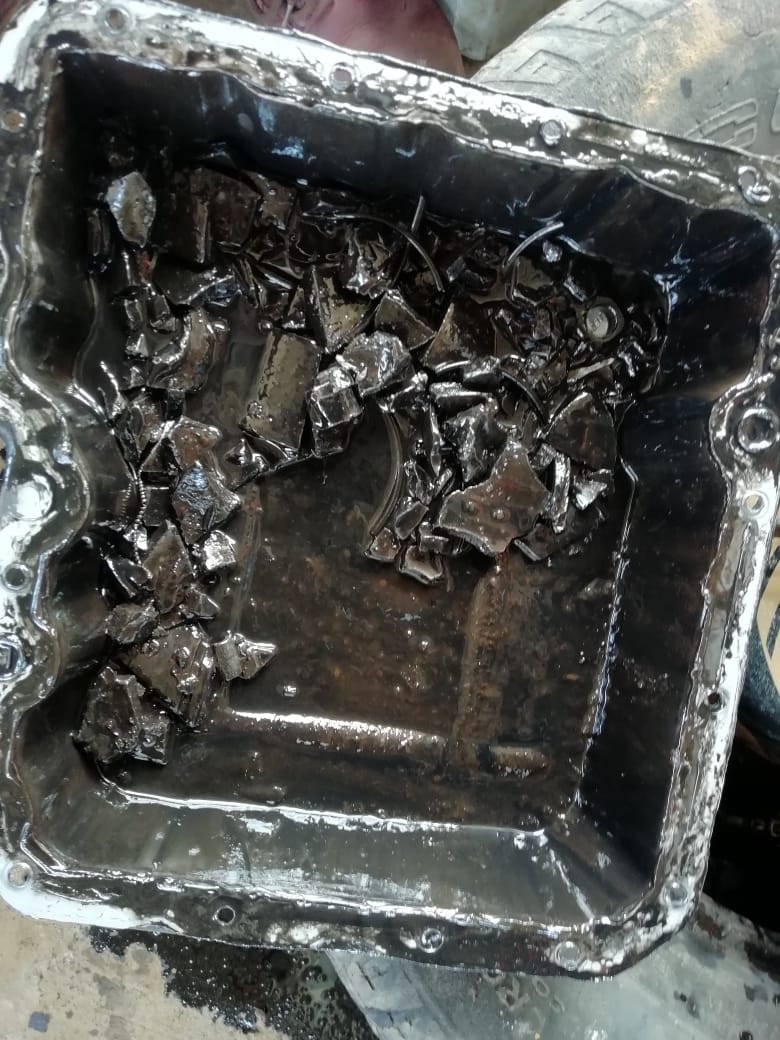

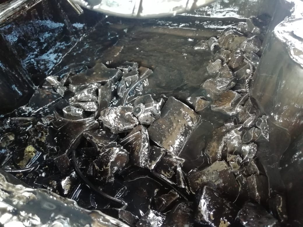

Verder oopgemaak om te sien wat in sump aangaan.
Die sleeve lê in stukkies. Die oliepomp le ook in stukke, sommer los afgeslaan, en lê los in sump

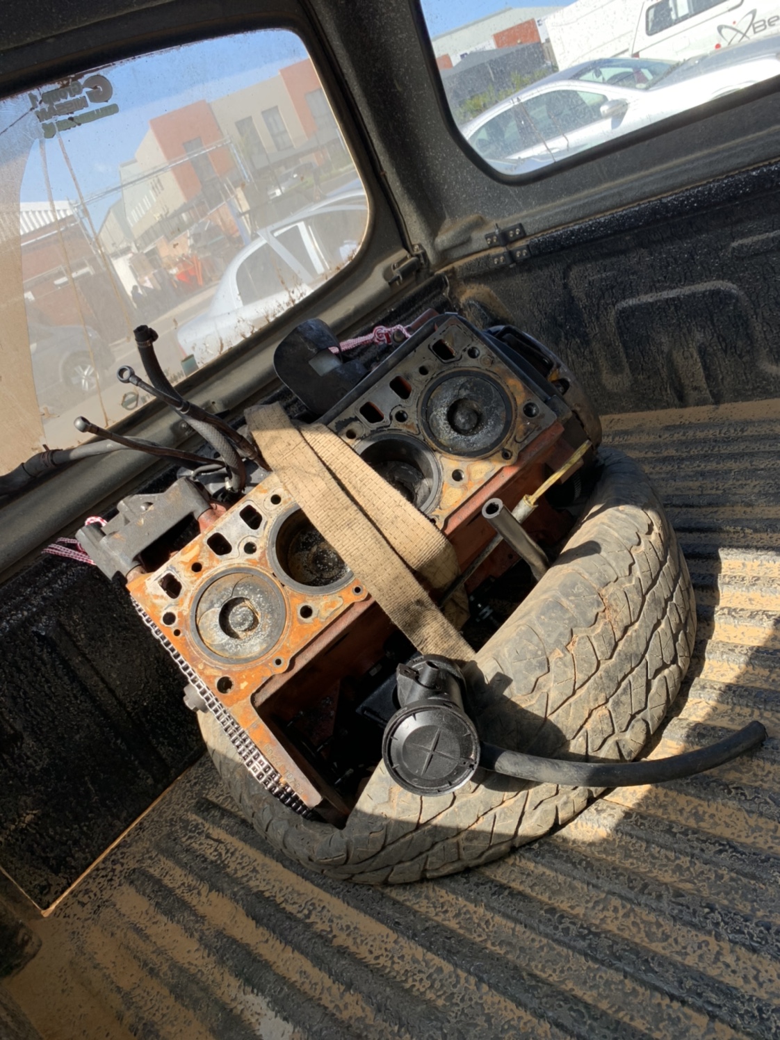

Die engine was nie lank voor die katastrofiese breek, oorgedoen.
Nuwe sleeves, ringe, pistons, bearings ens ens.
Nuwe turbo. Nuwe starter, nuwe alternater.
So daar is baie om te red.
Ek het erens nog n sub in hande gekry, wat ook nie n maand gefoen het na n rebuild nie. Ook n vakve seat gedrop, ook n piston beskadig.
Maar overall, baie minder skade. Basies die piston, sleeve, en dalk n conrod.
Ook n ander head, met n stel injectors ook opgespoor.
So nou basies net van die 2 blokke een maak, en alles in mekaar pak.

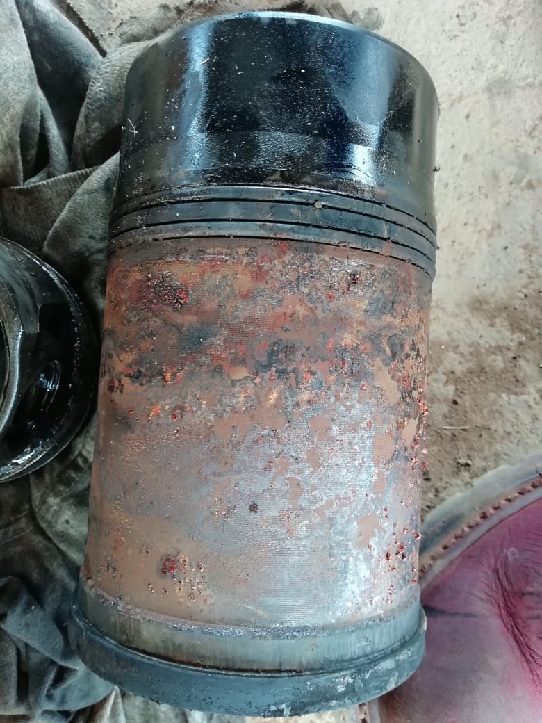

So, slaan een van die mooi sleeves uit blok no 1, tesame met sy mooi piston, ringe, en mooi conrod.
Sy ringe is nog mooi, en so ook sleeve.
Blok no2, se 3 silinders behoirt nog mooi te wees, so ook sy bigends en mains. Swop net no 1 se piston en sleeve en rod in, haal al die bybehore van blok 1 af, en bout op no 2 op.
