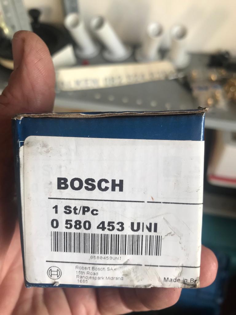

Middag Oom het iemand dalk n part no van die petrol pomp.
Re: Patrol 4.5 misfiring
Kos so 400 by spareshop
