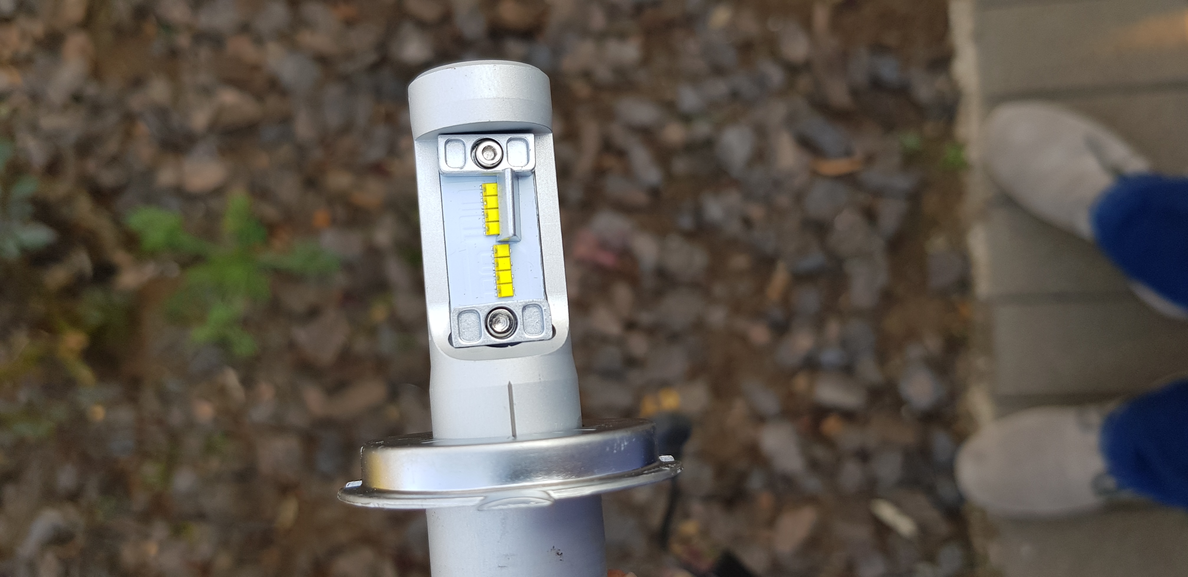

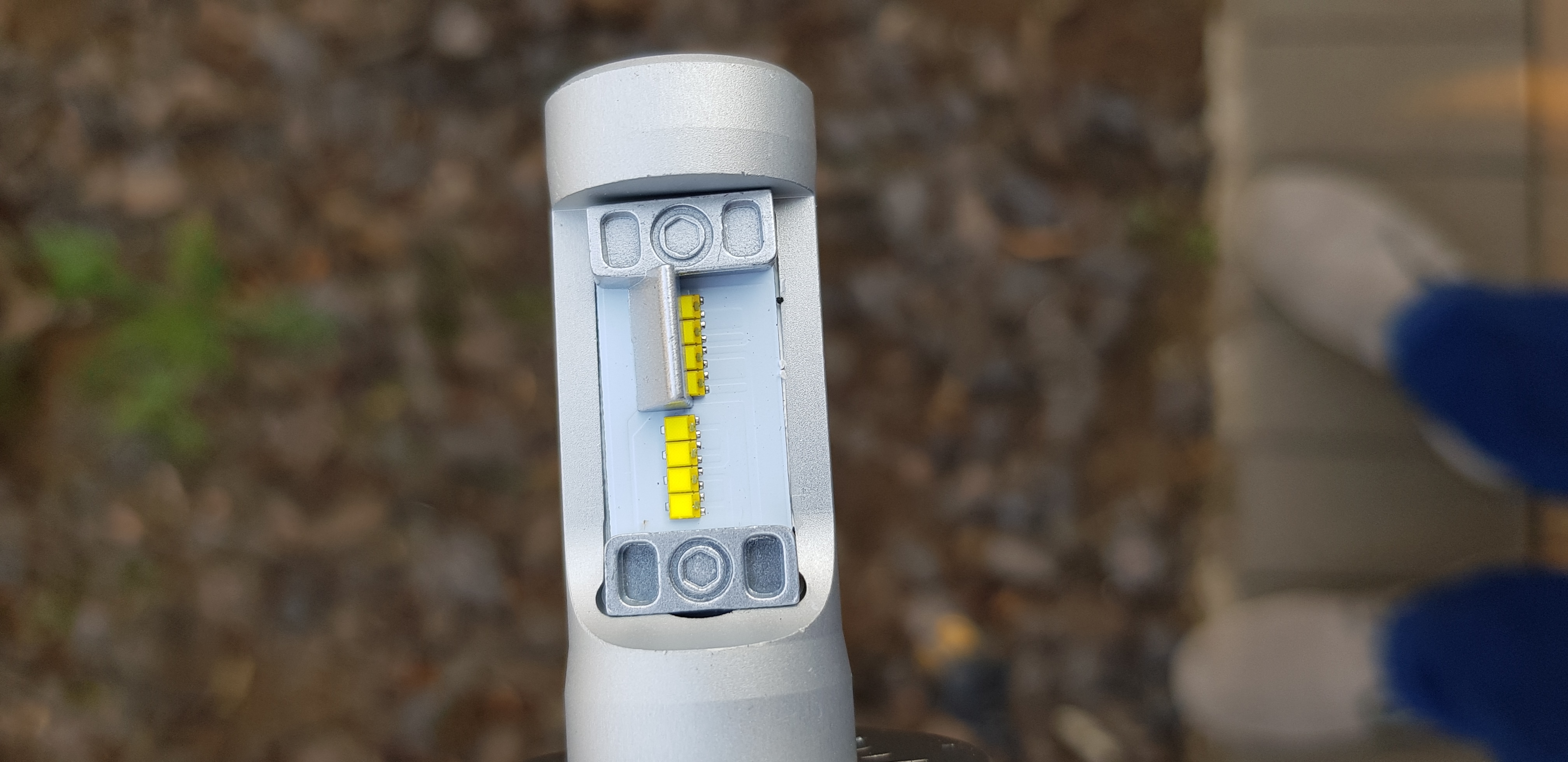

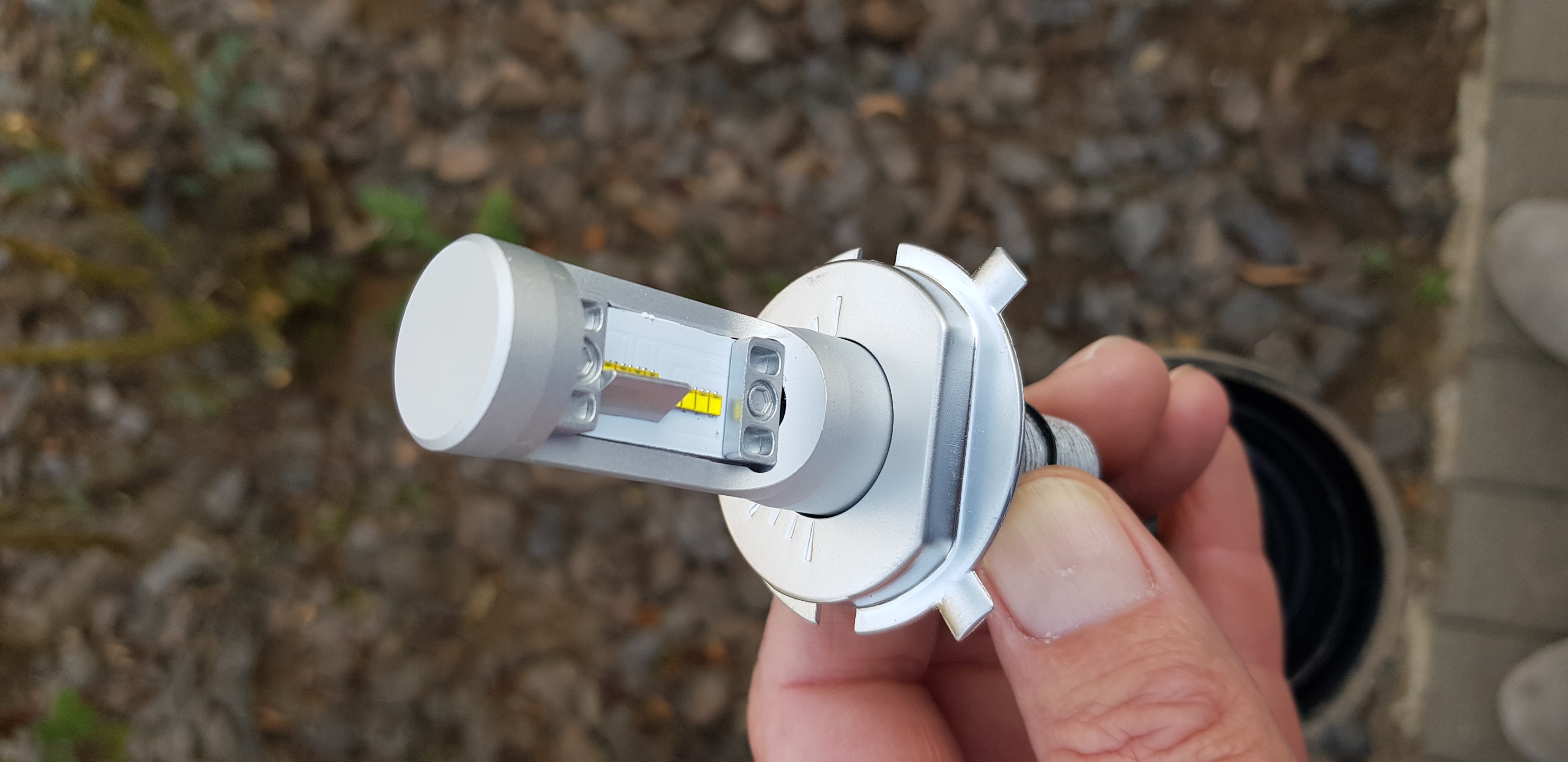

On those generation 7 led's there is usually a little allen key grub screw which allows you to rotate the LED light inside the mounting flange. loosen it and rotate the led bulb. it might fix the problem. On the generation 7S the grub screw was replaced by a little sprung bearing and you can rotate the bulbs to the next "click" clockwise and anticlockwise.

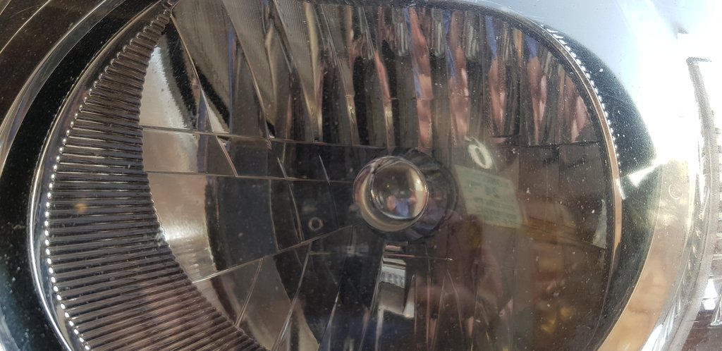

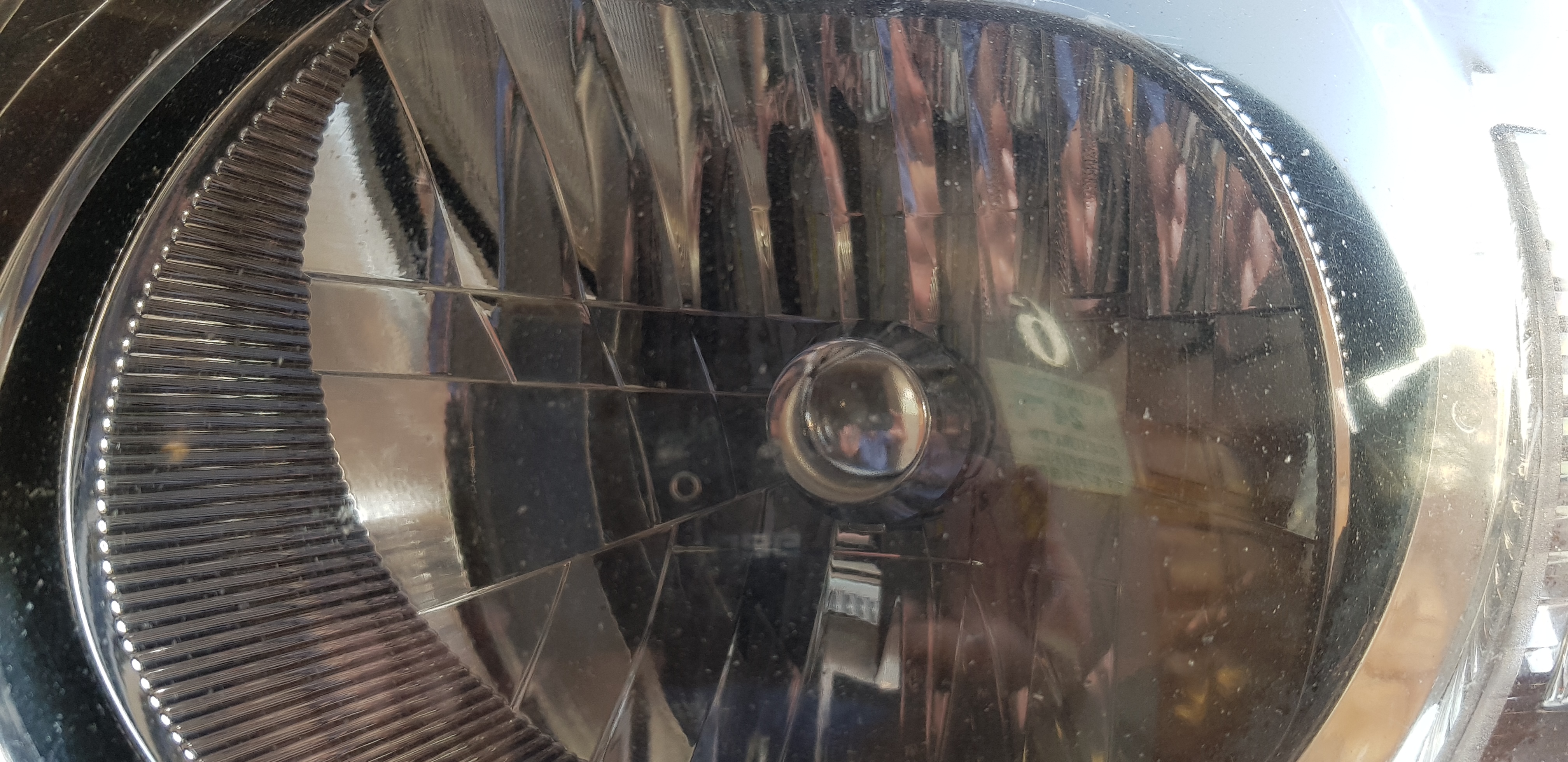

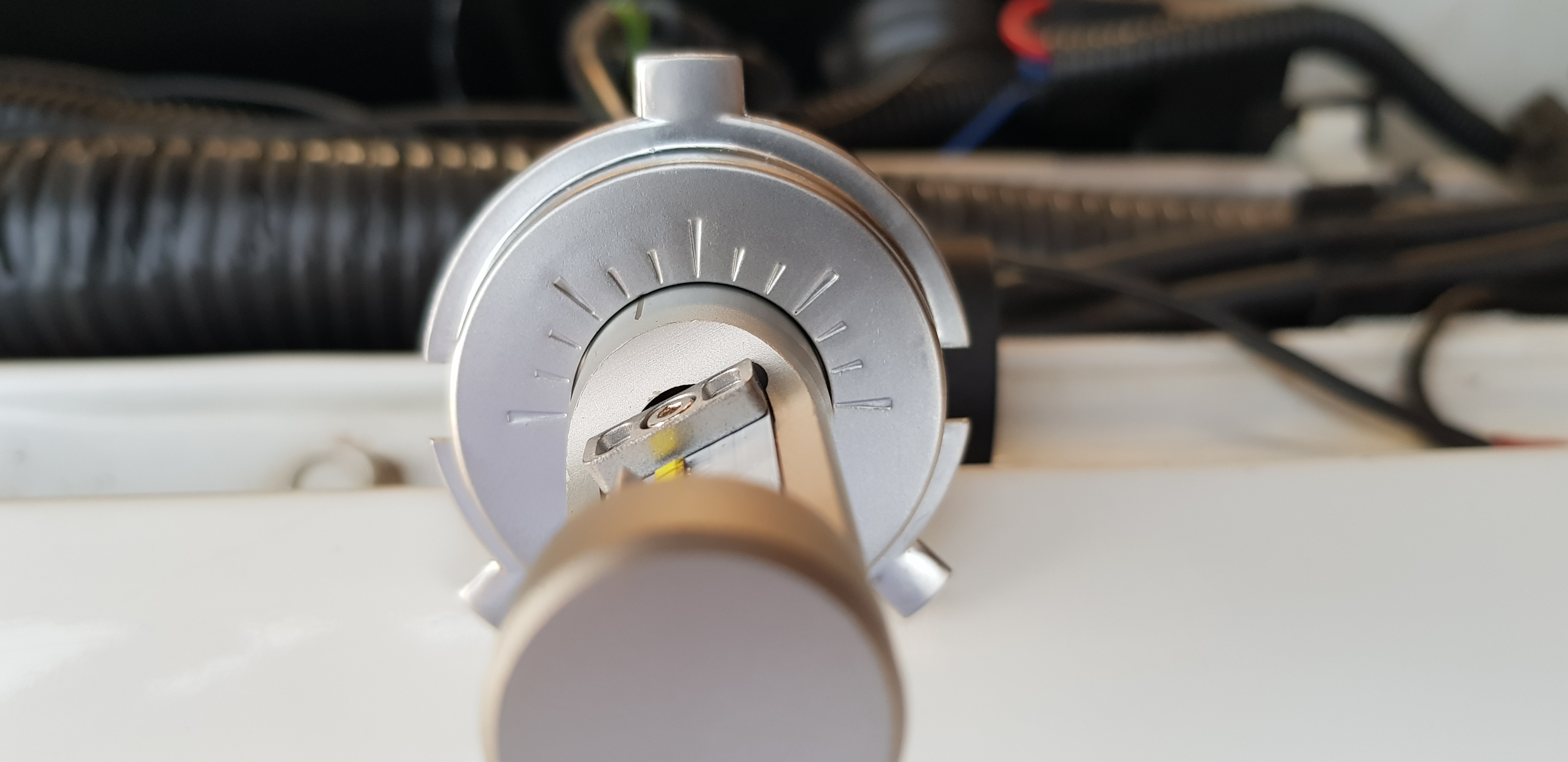

Hi almal hier is die foto's van die LED's. Ek het gekyk en hulle was behoorlik vas en in plek. Ek sien geen indikasie van Links of Regs nie. Wat ek wel opmerk is dat die LED's tans horisontaal is. Ek het een lig losgemaak en gedraai soos voorgestel deur Anthony en daar is 'n groot verskil in die strale. Maar dit was nog lig so ek sal nou kyk in die donker. Wat my pla is dat die reflectors wel lyne in het. Kan dit die probleem wees? Die buitenste lens cover is glad en nie glas nie maar wel "plastiek"
Sal later die resultate post oor die lig straal as ek hulle draai.

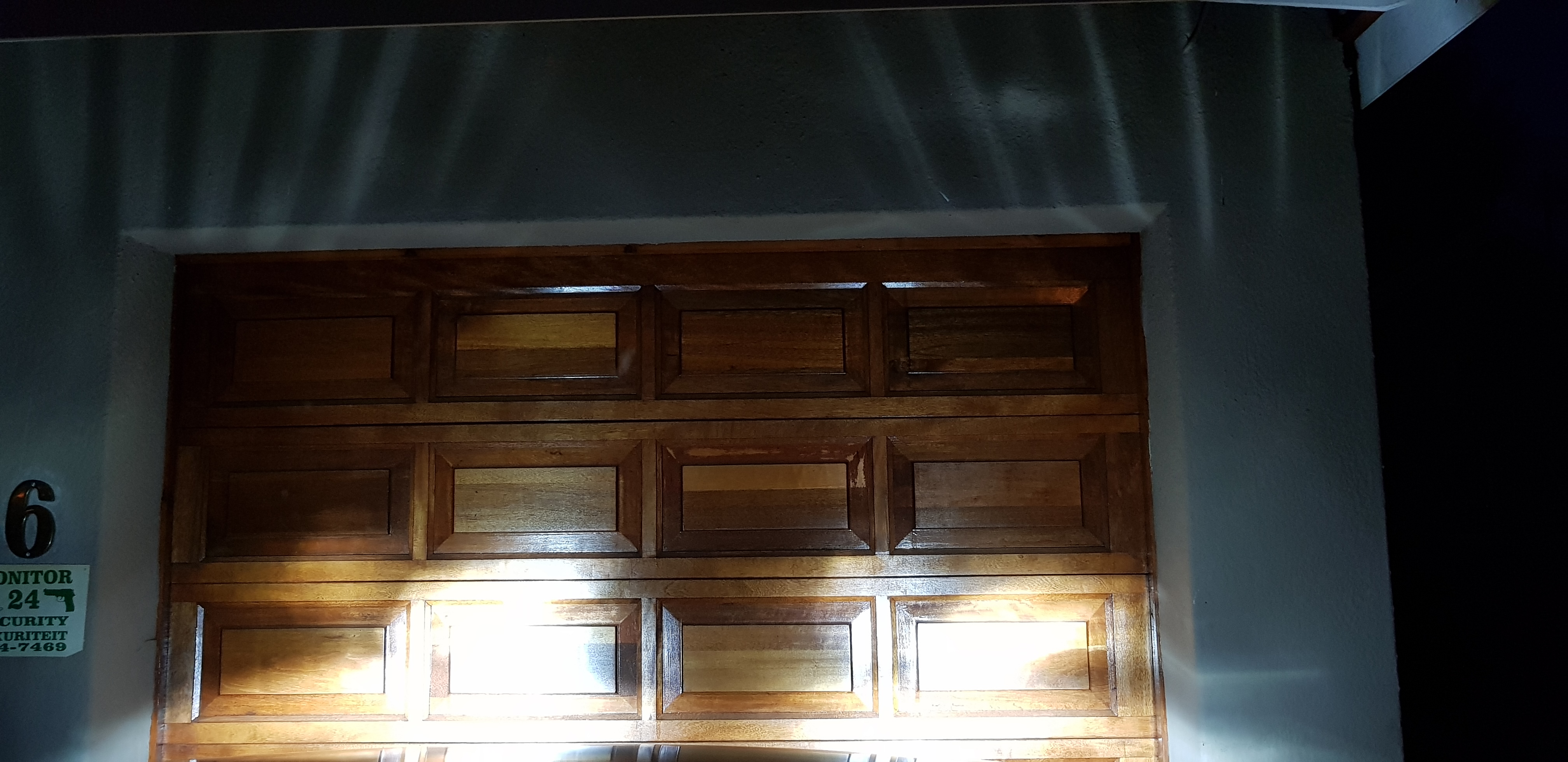

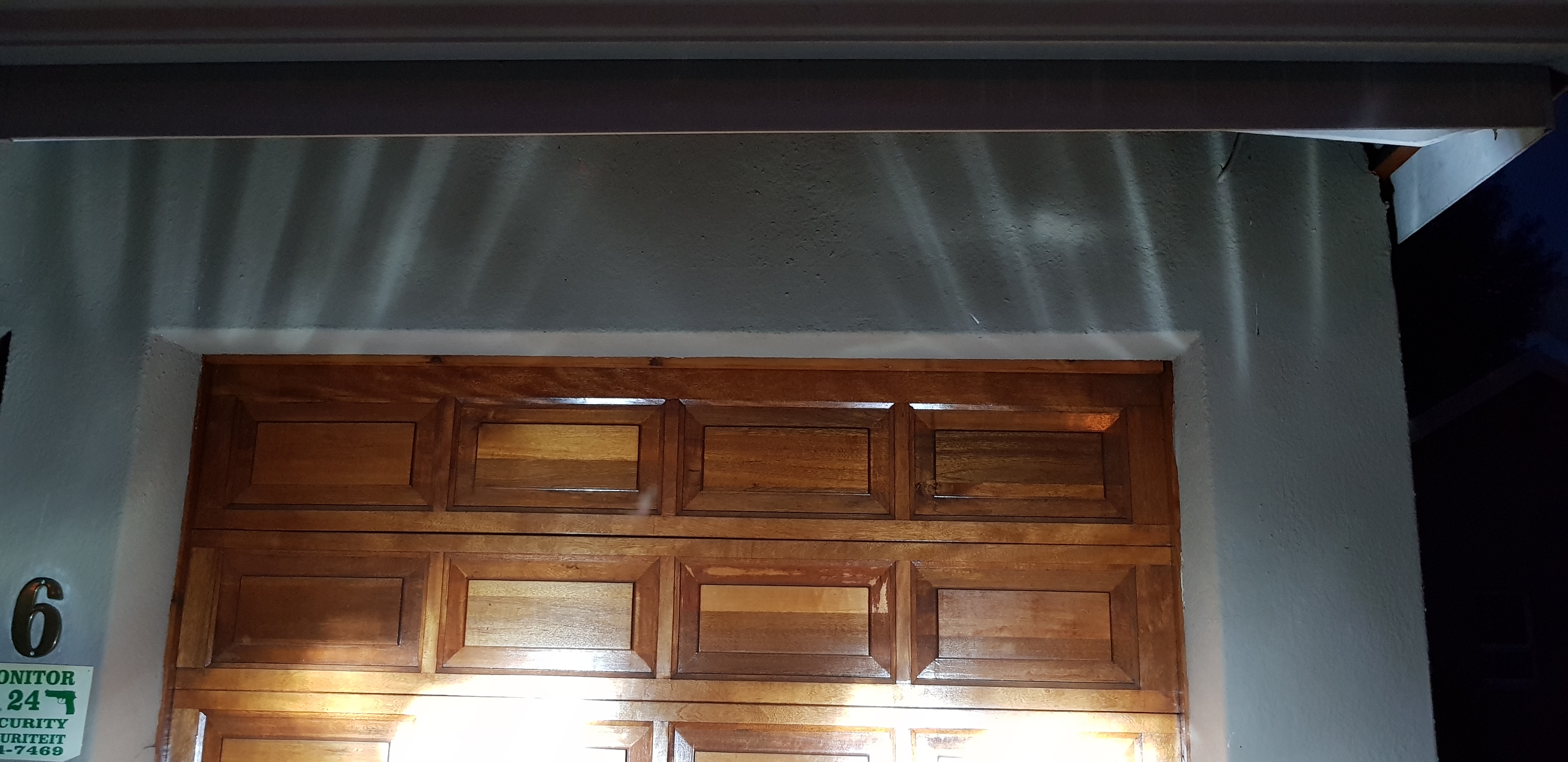

Re: LED hoof ligte.
Hier is die regter lig gedraai sodat die LED's vertikaal is. Die linker kant is nogsteeds horisontaal en die strepe is sigbaar bo. Nou net die ligte stel dan sal dit hopelik reg wees??
