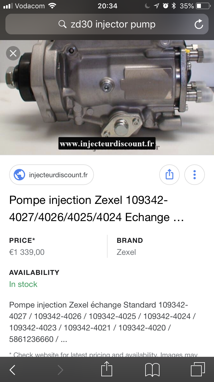

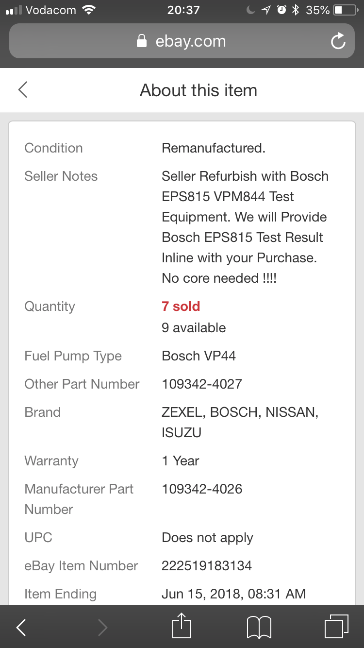

Hoe verskil die zd30 se pomp van die isuzu 3.0 4jh1 engine se pomp? Al twee het die zexel 109342 in...
Maar die 4jh1 kan mens meganies maak deur bloot die 4jb1 se injectorpump in te sit. Kan mens dan nie die 4jb1 se pomp in n zd30 sit?
