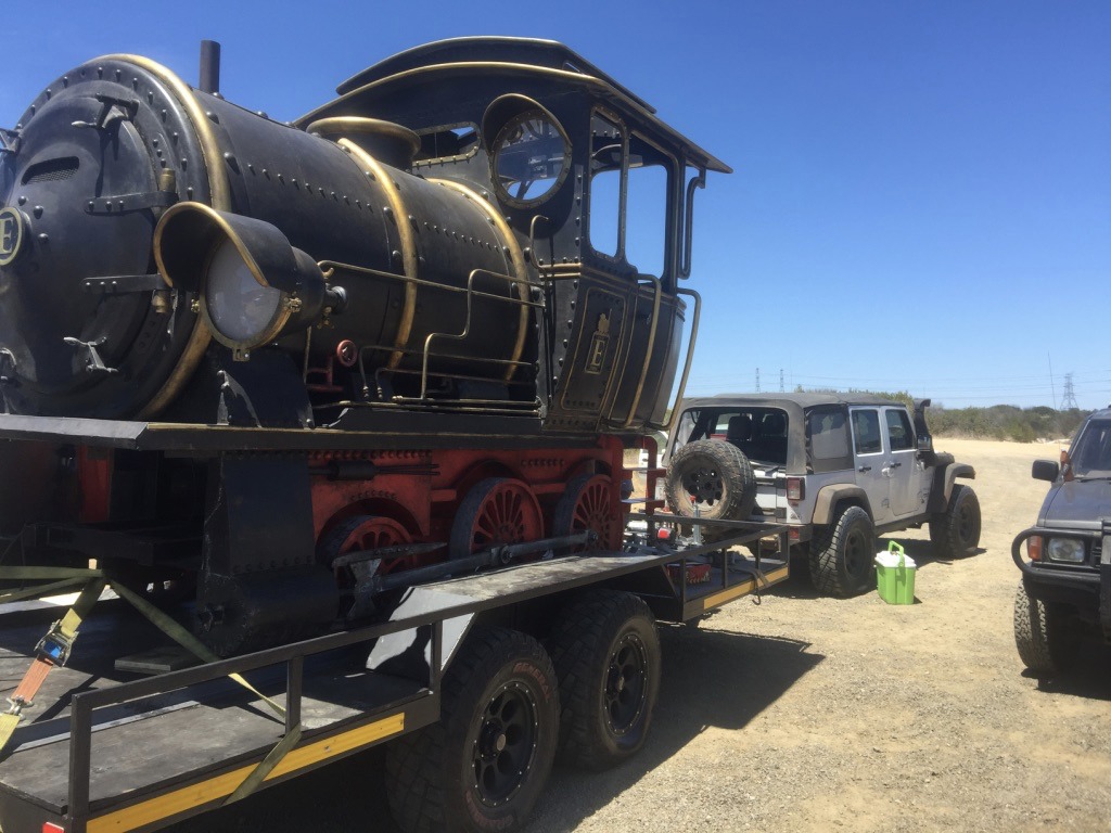

Daar is nou n fliek uit, in Duits, oor n stoom trein, wat in woestyn ry, en dan verander word in n boot, en Asië toe ry...
Lyk die trailer bekend? Custom made om daardie trein in die woestyn te gaan aflaai en oplaai en rond skuif in fliek...
