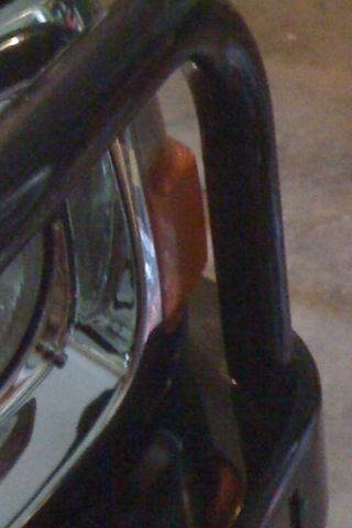

Het 'n LA S.... "bull bar" op. Lyk nie sleg nie, maar die buitenste pype is letterlik mm van die geel liggies. Al gewonder as ek te vinnig ry of die ligte gaan kraak...
patrol bb 1.JPG (43.9 KiB) Viewed 3606 times
Nietemin, sal dit moet laat regmaak(?)- alhoewel ek sedert 2002 al so ry (ja, kom nie baie in die bos met die Patrol nie; weet ook nie hoekom het ek nie LA S destyds gekonfronteer nie).

Les, kyk bietjie na die monteerpunte waar die buffer aan die onderstelbalke vasbout. Ek is redelik seker dat jy sal vind dat die buffer se posisies effens na voor of na agter verstel kan word daar, want die monteergate is nie rond nie, maar langwerpig.

Sal bietjie gaan loer.
Ek sal graag die pype meer na agter verby die draailigte wil laat skuif om as deflekteerder vir die (onnodige) uitstaan modderskerms te dien.

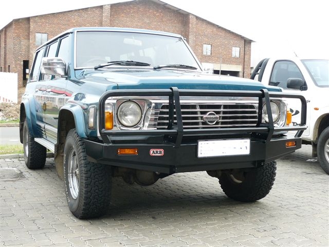

Hallo Les BAIE WELKOM goed om nog n GQ eienaar hier te hê, hier is n prentjie van my ARB wat ek nou die dag opgesit het en daar is darem n groter spasie tussen die liggie en die bar.
ARB Bullbar op Jules se GQ.JPG (176.43 KiB) Viewed 3591 times
Sal bietjie kyk op myne se gate so ver ek kan onthou was daar nie baie speling gewees wat jy hom vorentoe of agtertoe kon skuif nie

Ja, die gate is langwerpig (moet dit seker geweet het...). Probleem is daar is geen speling vir vorentoe verstel nie. Sal die gate langer moet maak.
Opgemerk daar is 'n paar GQ's op die forum en my kleur op die koop toe ook!
Abri Hoffman het my hoeka moed gegee met al die opgraderings op sy Patrol.
Hou van jou BB. Lyk of jy 16" bande op het(?). Watter vellings (rims) het jy op? Nou die dag by T&W kon ek net 'n prys op aluminium vellings kry. Moet 'n rede wees waarom die oorspronklikes van staal was.
