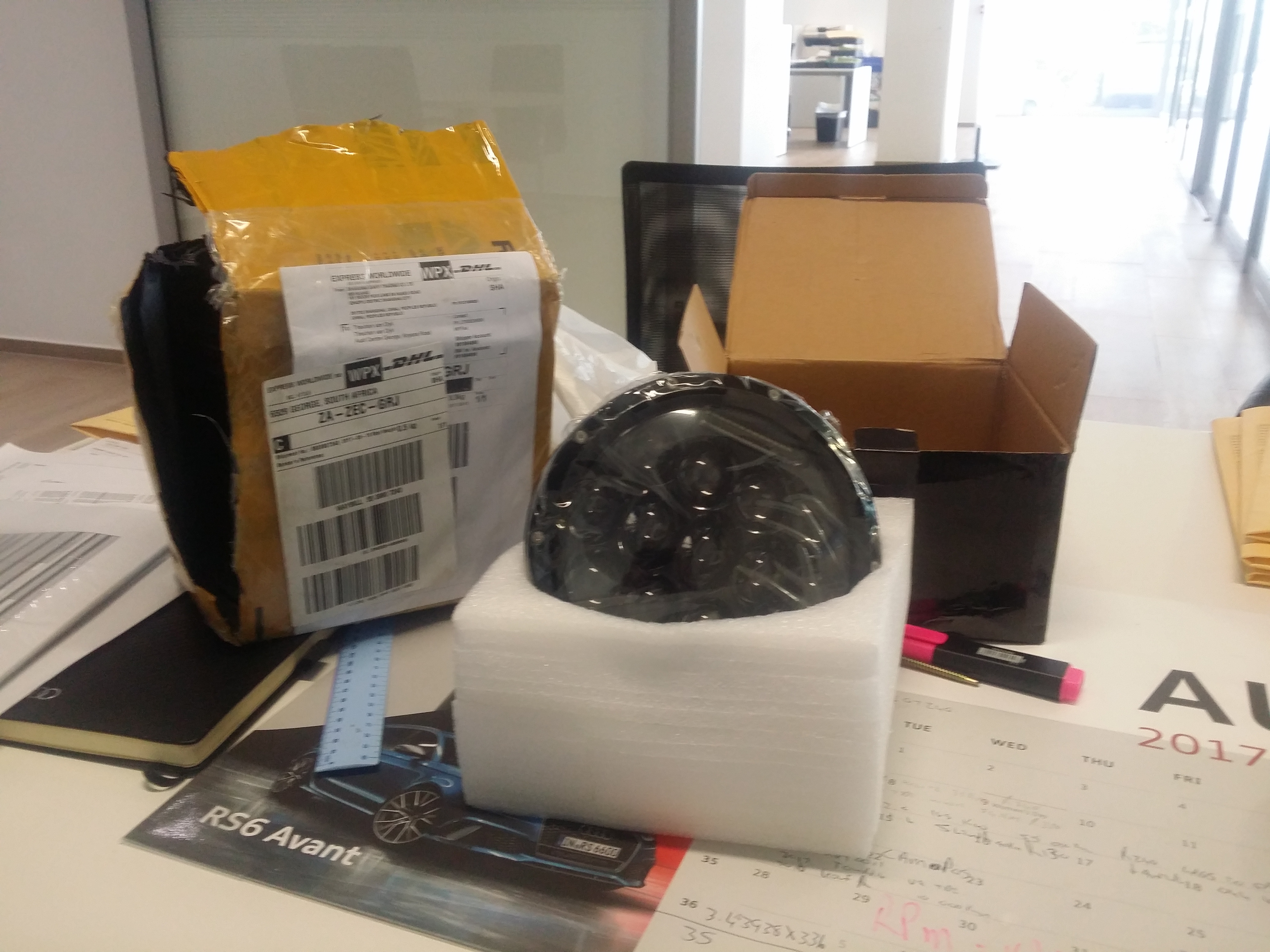

Ek spandeer al weer geld op Mud rat, gaan snaaks wees om te kan sien snags.
Been thanked: 473 times
Re: Led Hoof ligte
Nice !!!!

Lyk mooi Theuhan
