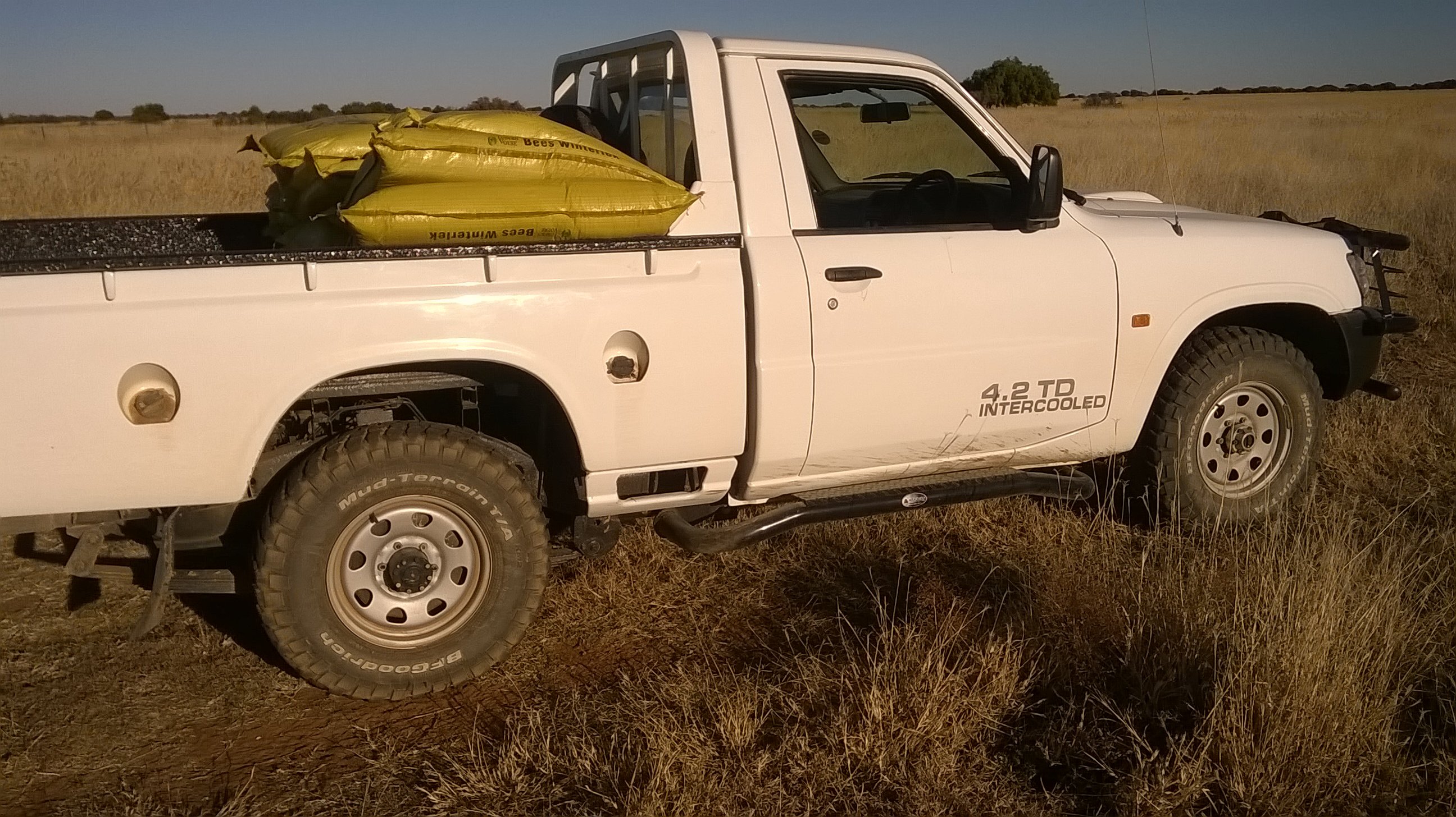

Foto van die ESKOM bakkie.
nokia 10-5-2017 451.jpg (1.19 MiB) Viewed 4987 times

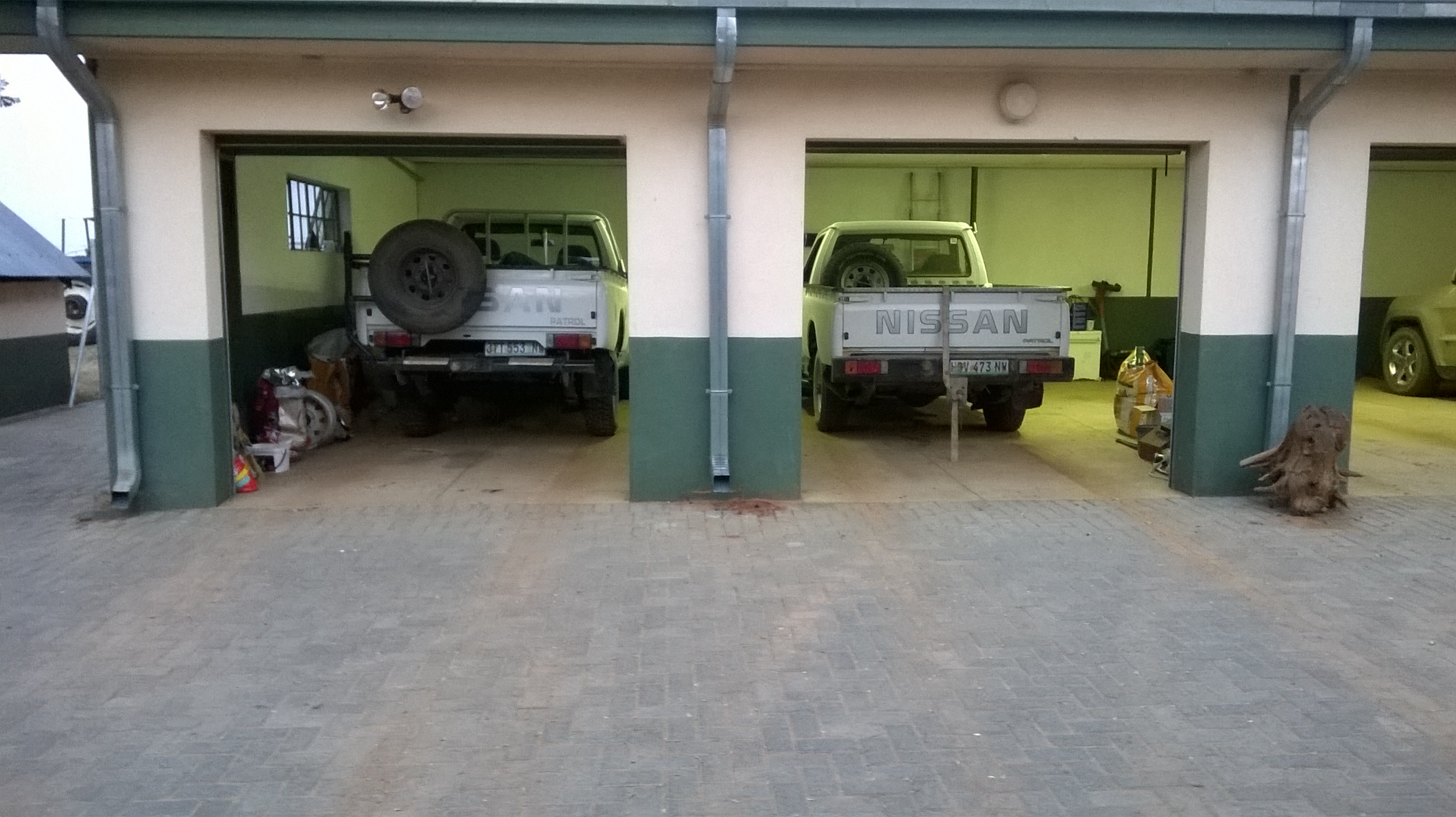

My vrou het 'n 2009 model bakkie wat net plaaswerk gedoen het en se agtervere gaan lê het. Die ESKOM bakkie het agter vere wat hom hoër lig.
Kyk die verskil op die foto. :surprised:
nokia 10-5-2017 458.jpg (1.3 MiB) Viewed 4987 times

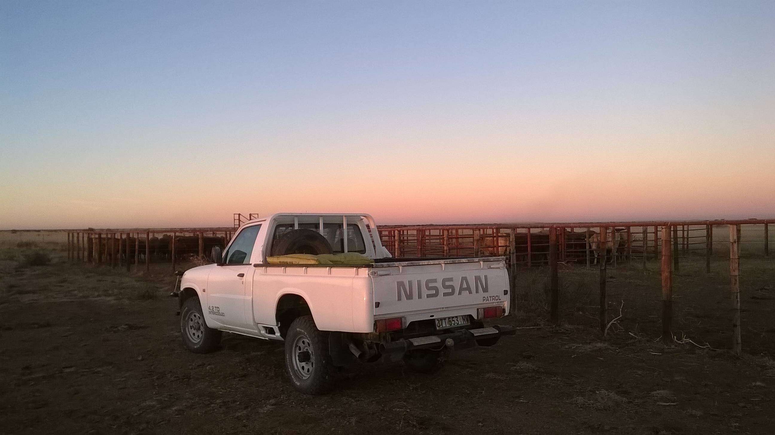

Ek het ESKOM bakkie se bak dubbelwand ingesit en spaarwiel terug op bak geskuif.
nokia 16-6-2017 193.jpg (975.68 KiB) Viewed 4987 times

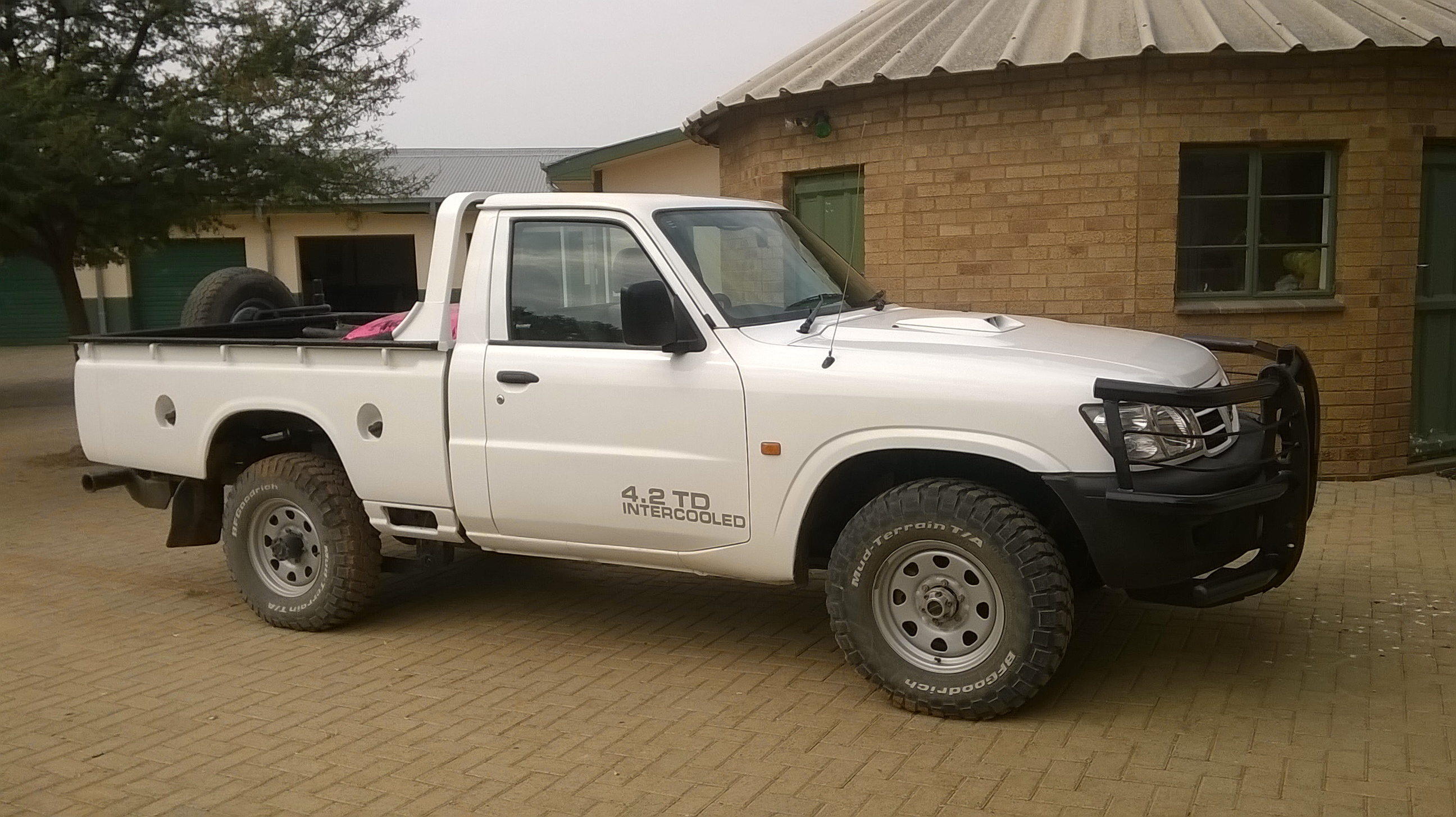

Ek het 2de handse "rock sliders" op olx vanaf Kathu laat kom en dit aangesit.
nokia 16-6-2017 213.jpg (1.47 MiB) Viewed 4987 times
