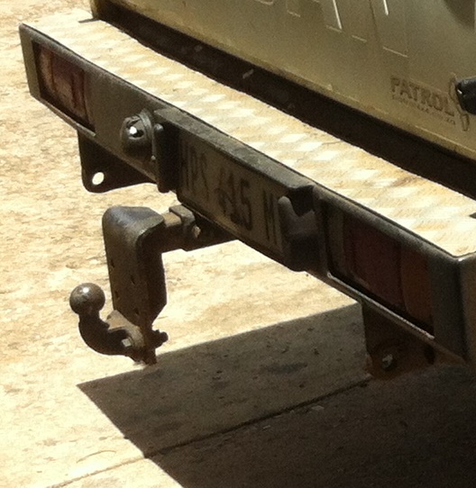

I was wandering ,again,after looking at this picture and comparing it to my own setup...
http://patrol4x4.co.za/download/file.php?id=18026
Why do 'fitters' not replace your recovery point with the towbar that they fitted to the 'recovery' hook ,when they fit this type of tow bar ?
We all agree that you should not recover via the towbar itself,right ? So why not refit the hook, with the towbar, even if that means using slightly longer bolts ?
Your thoughts :mytwocents:

Daai towbar is ok vir jou venter sleep see toe .....nie vir offroad trailers deur bots nie vra maar vir dawid party se plaat sê even 500kg

Re: Towbar and recoveryhook

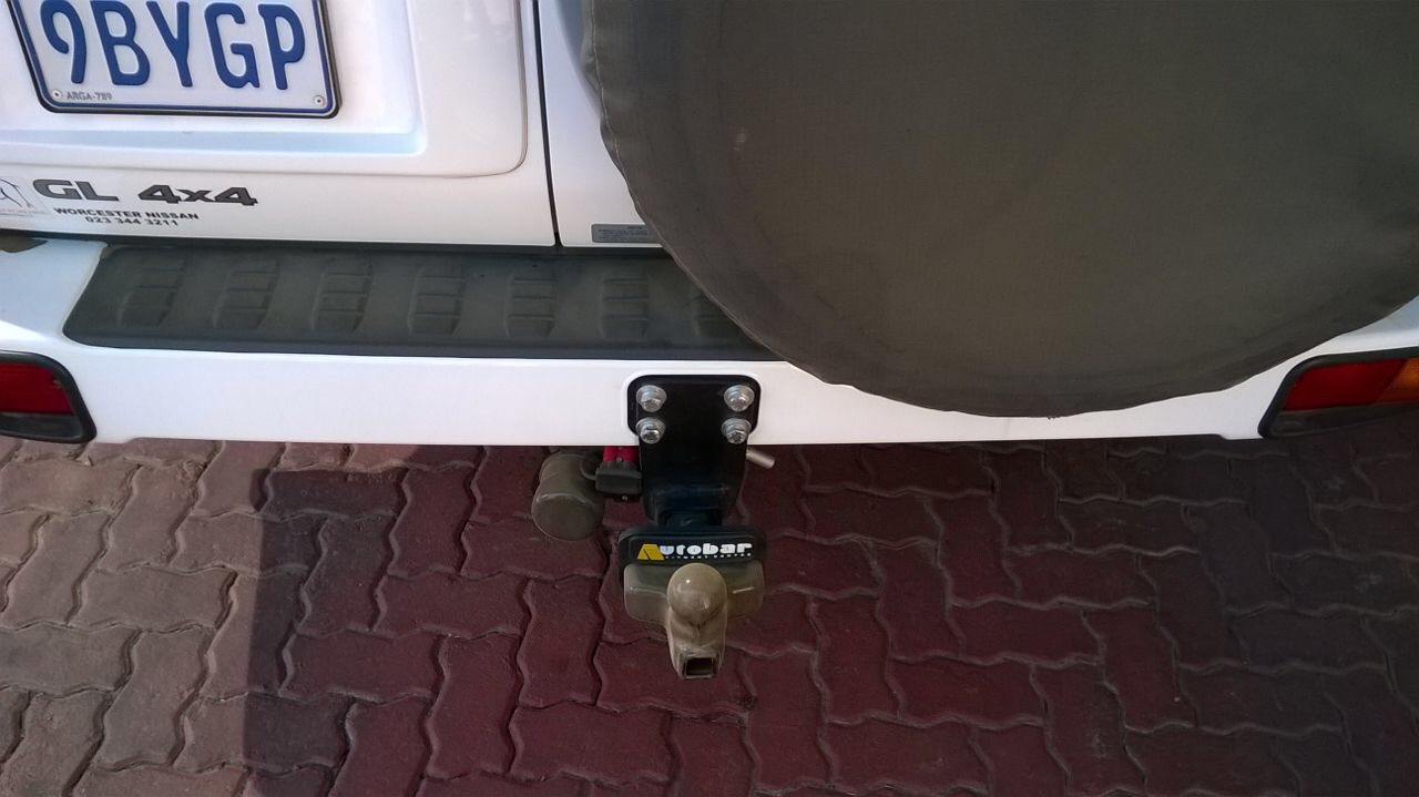

Want die hoek wat hy form tussen die 4 boute agter en die eintlike haak is die probleem ...kyk hoe het dawidt sin gemaak met n karavaan aan dit was bad .....omdat die 4 boute so naby mekaar is word die las nie versprei nie maar piet kan dit verduidelik ek raai maar net ....josh sin op sy 30l was net die helfte gerate van die kar se sleep vermoë volgens die boek :confused:

Ek sien die bakkies se standaard sleepstang maak ook daar vas

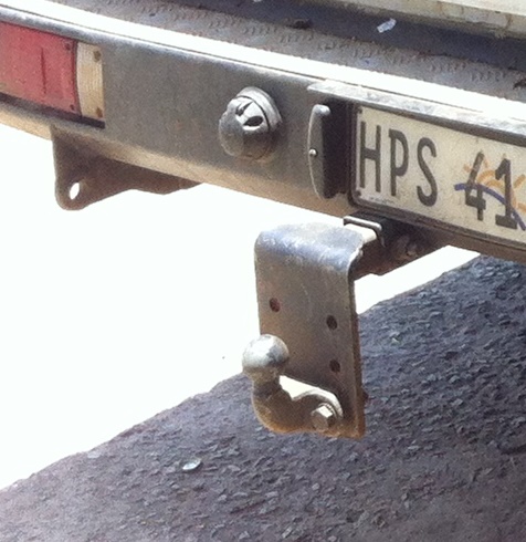

Michael wrote:Ek sien die bakkies se standaard sleepstang maak ook daar vas
Hier is myne. (neem aan nie standaard, alhoewel daar patrol bakkies was wat met hierdie bumper uitgekom het - Soos Russ sin.)
Nee dis nie dieselfde nie .....die regte sleepstang maak vas aan die twee bene van die onderstel met 2 of meer boude aan n kant en ook aan die ou recovery punt ....so dit word versprei oor die onderstel en daar word n driehoek gevorm ...die probleem met daai ander een is die stuk wat aan die onderstel vas gesweis is breek omdat al die wring krag op die een punt is .

Maar my setup is heeltemal anders. My staal bumper is bo oor daai recovery punt gebou en al my gewig gaan nie hang/stoot/trek op net daai 4x boute nie, maar aan my hele 4mm staal bumper met 12mm bumper mounts.
So dink nie ek sal daai probleem he nie, maar sal in elk geval hom mooi dophou :thumbup:
