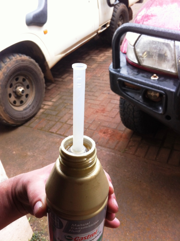

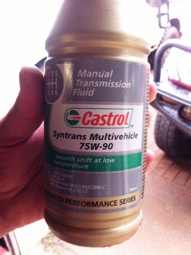

Re: Stiff gears / harde ratte
Tinus lotz wrote:Kan een van baie wees ruil olie met ep 75 90 maar gooi een 2 punte atf by.
Ek het hierdie gekry:
Met pypie om maklik in te gooi:
Dis die regte een ja moet dot 4 wees soos daai drein olie gooi eers n lieter atf en maak dan vol met daai ja ....onthou transfer het aparte vol maak so as jy hom gedrein het gooi eers n 500ml atf daar in :thumbup:
