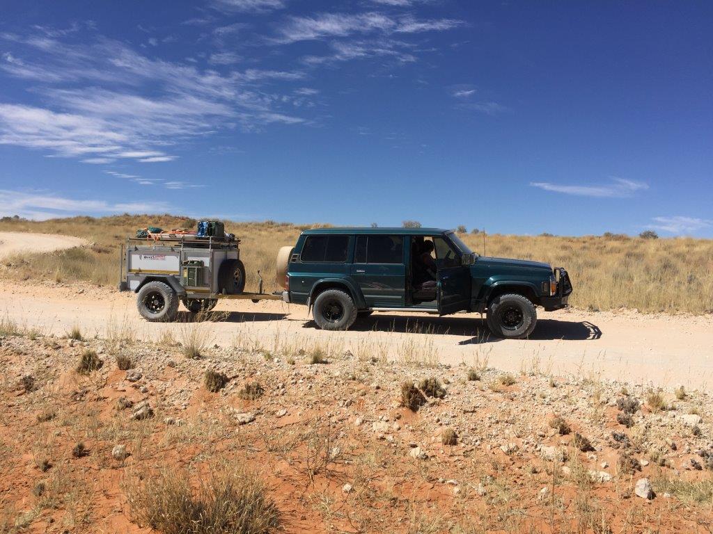

Nee ons sal sekerlik so 100km/h ry want my een vriend sleep n Jurgens Explorer so jag is buite die kwessie, ek het wel een keer oppad Mosambiek toe teen 140 - 150km/h met n trailer wat n RTT opgehad het en my verbruik was so 4.5l/km met my GQ.

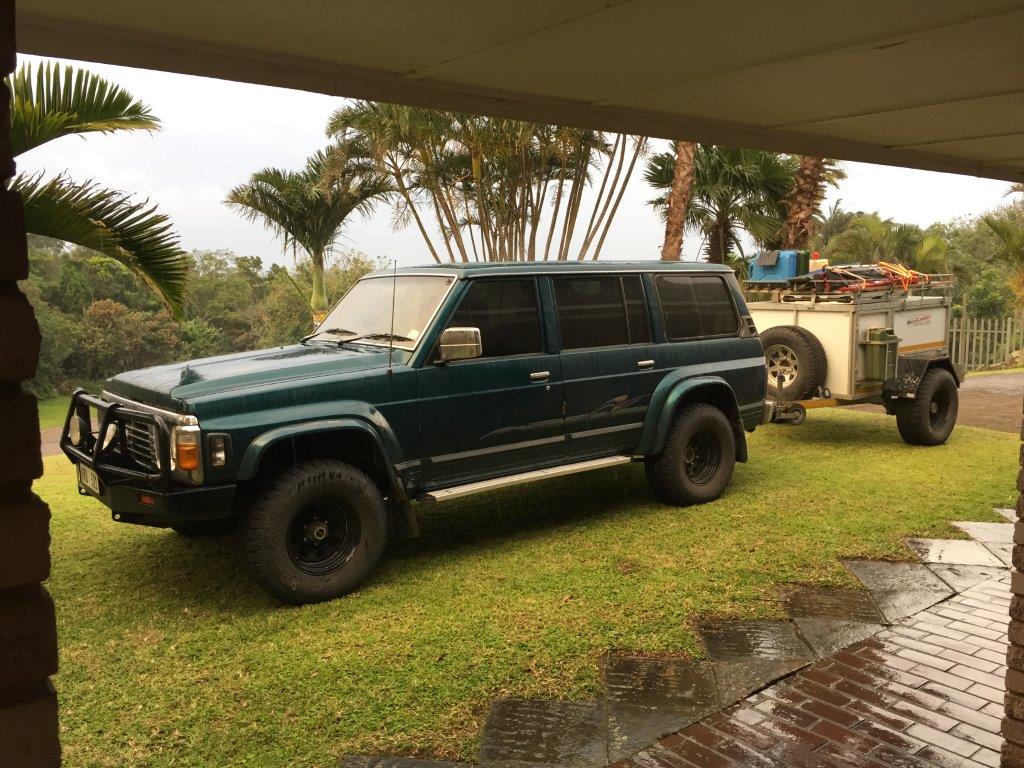

Hier is prentjie van my trailer

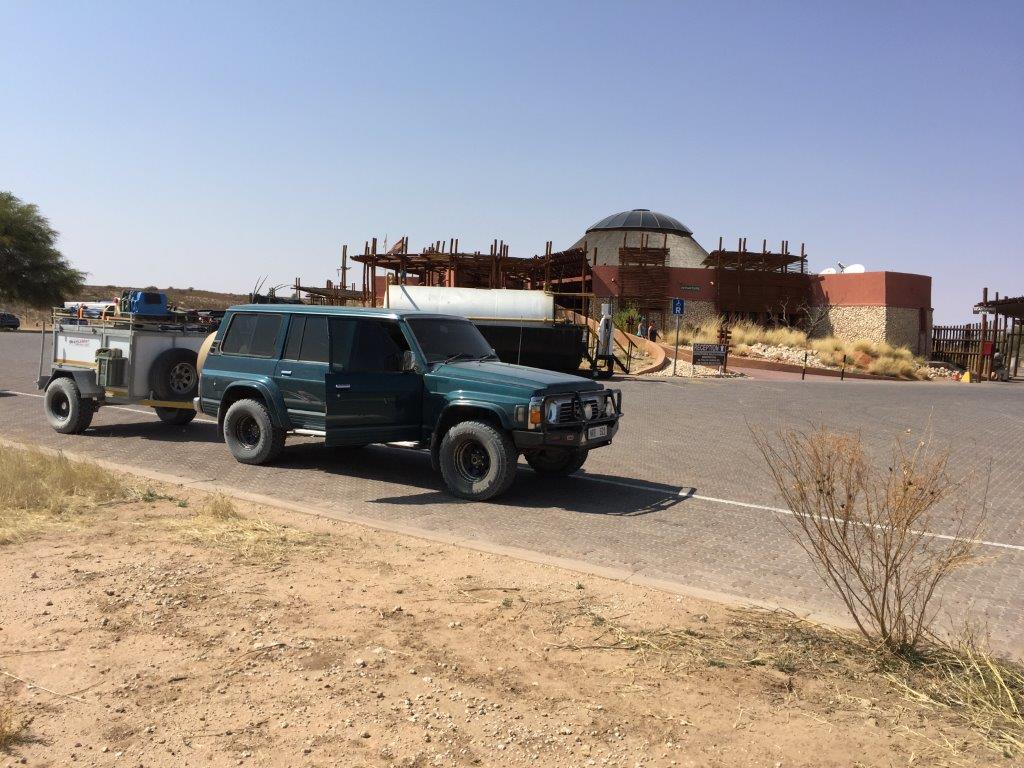

Bietjie report back van my brandstof vrbruik
Sal nog n behoorlike trip verslag doen kan net sê dit was AWESOME en ek gaan weer
4408 km teen n gemiddeld van 5.53km/l ( slegste was 4.32km/l en beste was 6.18km/l )
