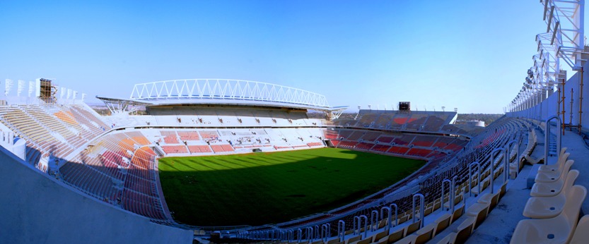

Ons trek terug Centurion toe. Ons het nou vir byna 3 jaar in Pietersburg gebly waar ek die Loogieterswerk behartig het op die nuwe Peter Mokaba Stadion vir die 2010 sokker volgende jaar. Ons bly in Lyttleton en ek is moerse opgewonde om al die plekke in Gauteng te gaan ry. dit sal baie lekker wees om ander Patrol manne te ontmoet en saam mee te ry!!
