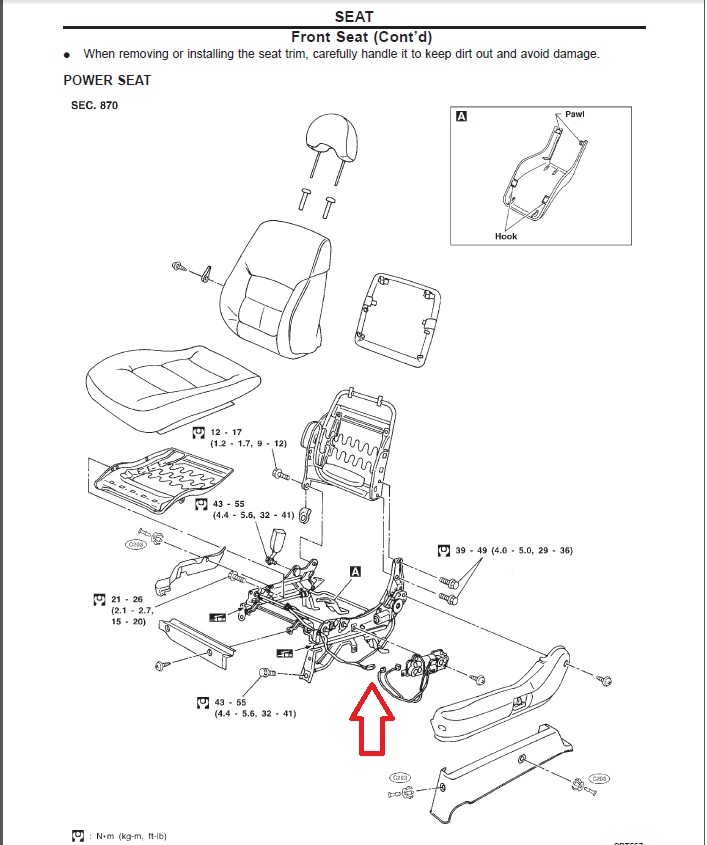

Kan iemand my asb help? Het so 3 weke terug my Patrol gekry en is erg in my skik met die keuse. Ek het egter 1 probleem en dit is spasie. Met die sitplek heeltemal agtertoe geskuif sit ek nog steeds ongemaklik. Weet iemand dalk waarheen kan ek die kar vat om die sitplek te skuif in Gauteng area of het iemand dalk 'n voorstel vir 'n DIY projek?

Welkom eddie ek is ook van die hemel besem tipe het my seat gemod om verder terug te skuif weld en sny dit werk
Re: 4.8 GRX bestuurder sitplek.
Welkom Eddie!
Is jou stoel se drade nog gekoppel en werk die skakelaars aan die kant van die stoel?

Baie dankie Tinus en Herrie vir die verwelkoming.
Tinus ek aanvaar dat jy die rail / guide net langer gemaak het want die anker boude kan nie skuif nie? So die rail hang nou oor aan die agter kant?
Herrie, ja alles is nog gekoppel en werk. Dankie vir die drawing. Gaan die naweek die sitplek uithaal en kyk wat kan ek doen. Ry oor 3 weke Karoo Nasionale Park toe en wil teen dan gemaklik wees.

Welkom Eddie. Jammer om van jou probleem te hoor. Dis vir my met respek gese vreeslik snaaks. Jy moet n lang man wees as jy nie in n Patrol pas nie. Ek het op n tyd n ou gehad wat na my Patrol kom kyk het, juis om te sien of hy sal inpas. ( hy was na my gestuur deur die local nissan.) Die man was huge en hy was baie beindruk. Nou weet ek nie of die elektriese sitplekke nie so ver kan terug stoot nie en of jy net verskriklik lank is nie? Ek het n GL met manual lever.

Daar moet fout met die seat wees .. kyk onder in af iets die agtertoe beweging van die sitplek verhinder..
Ek is 6'4" en ek sit gemaklik in Dwerguie se Jimny. En in iNyathi en in Agarob .. en in die Prado

Dankie almal. Nee ek is glad nie besonders lank nie (1.8m). Het voorheen 'n Navara gery en was heel gemaklik in hom. My "plat kar" is 'n Ford Focus en slefs in hom het ek genoeg plek. Ek het onder die sitplek gekyk maar niks gesien nie. Sal maar die sitplek die naweek uithaal en kyk of daar iets is wat in die pad is.

Daar moet iets fout wees. Kyk of die ander sitplek verder kan terruggaan?

Daar moet n probleem wees. My partol is n 3.0 maar ek glo nie dit verskil nie. Ek is 1.89 en my sit plek is nie eers al die pad agtertoe gestel nie.
My seun ry n Focus en daar stel ek die sit plek heel terug.
Een ding weet ek wel. Die Patrol het meer spasie as n Focus
