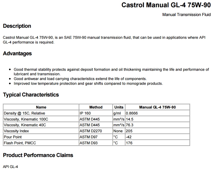

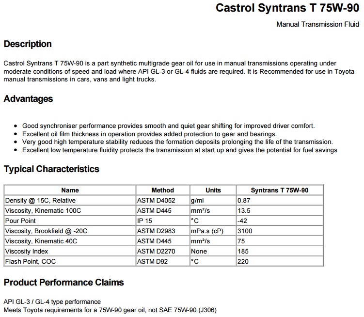

Which would be better: Castrol Manual GL-4 75W-90 or Castrol Syntrans T 75W-90 ?
http://www.salube.co.za/downloads/tds/m ... 75w-90.pdf
http://www.salube.co.za/downloads/tds/s ... 75w-90.pdf
- syntrans.jpg (157.09 KiB) Viewed 8131 times
- manual.jpg (145.64 KiB) Viewed 8131 times

dis wat ek in Patrol het....!!!! die Manual maar jy kan ook die synth een gebruik
