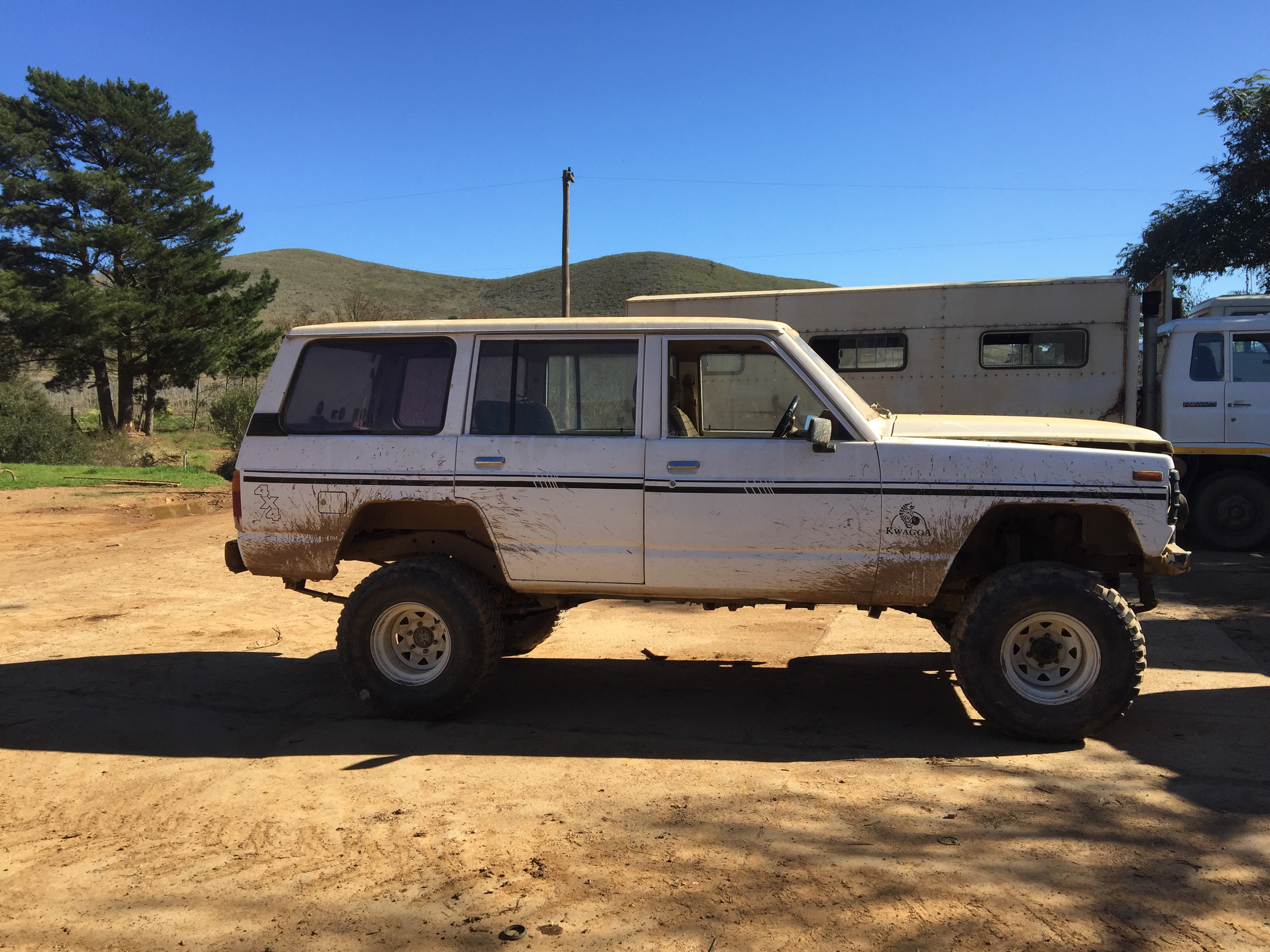

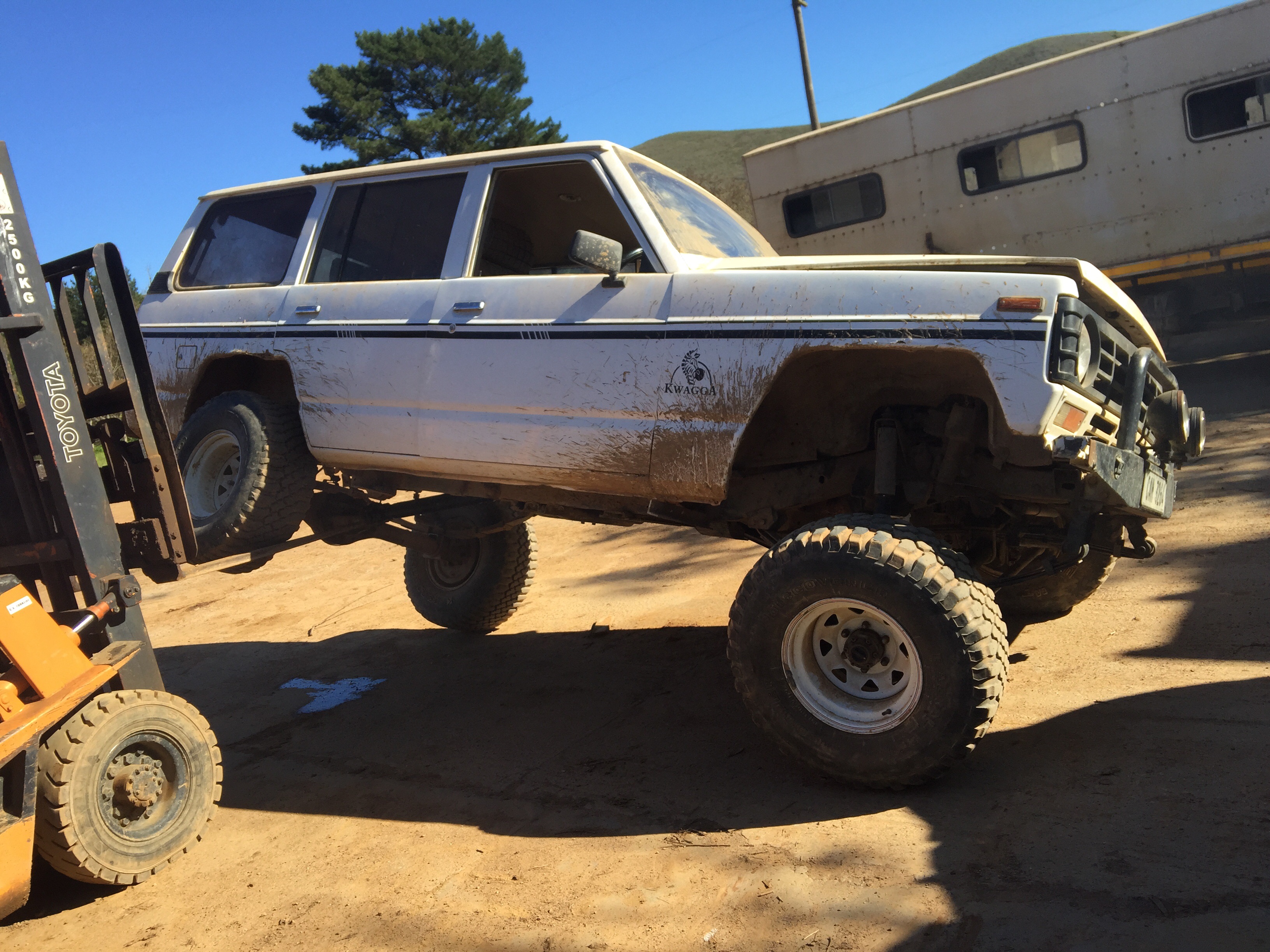

Re: Safari SOA conversion
Amper klaar. Moet nog crosmember terugsit, en nog ander high steer bou.
