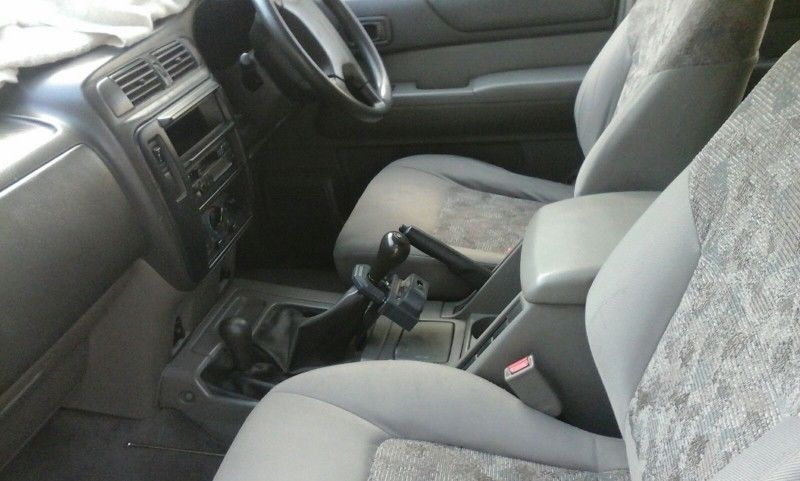

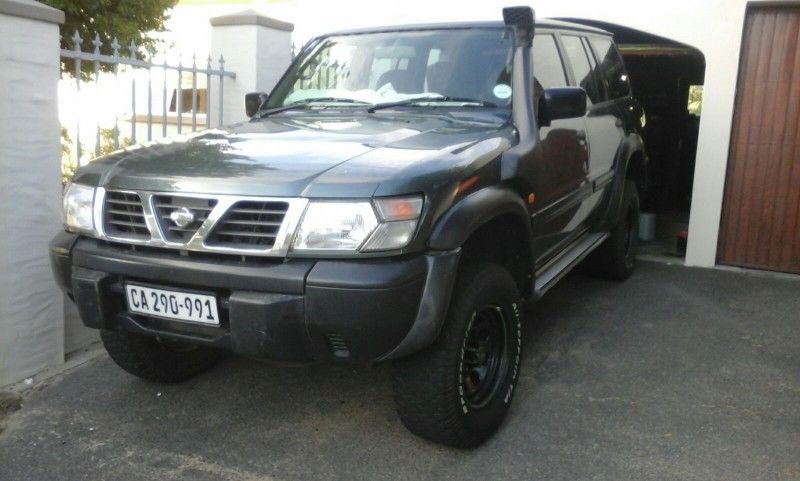

Wat dink julle van hierdie een:
Diesel 4.2 - Alpine Turbo Conversion
Year: 2000
Mileage: 306k
Manual
Full service history
Iron Man Suspension
http://www.gumtree.co.za/a-cars-bakkies ... 0001711509
Het die verkoper gevra om my meer inligting te stuur..
Wie kan na die voertuig gaan kyk vir my?
Tinus is jy nog in die Kaap? :lol:
$_20 (2).jpg (56.15 KiB) Viewed 2079 times
$_20 (1).jpg (51.37 KiB) Viewed 2079 times
