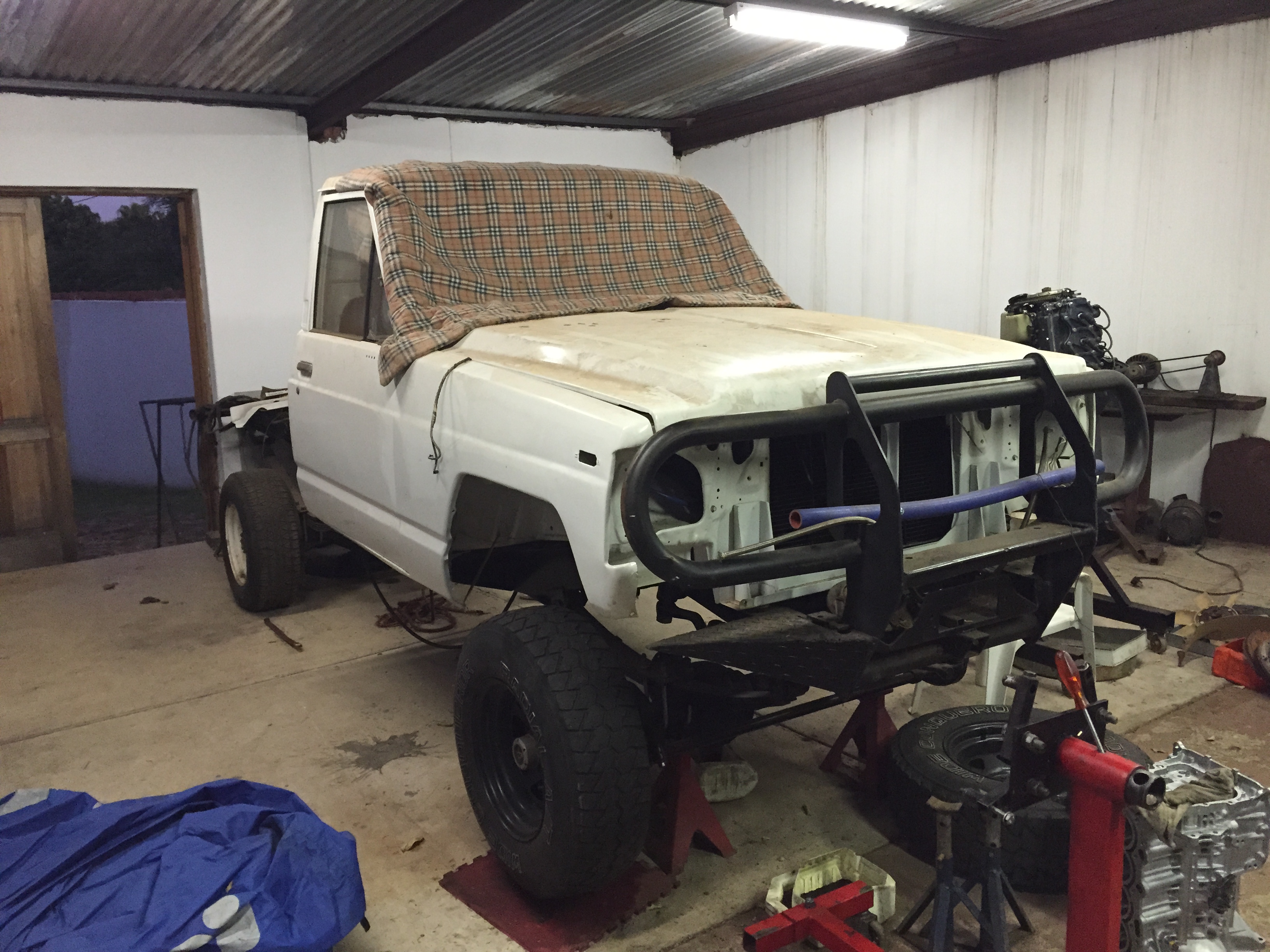

- IMG_2163.JPG (2.02 MiB) Viewed 6208 times
