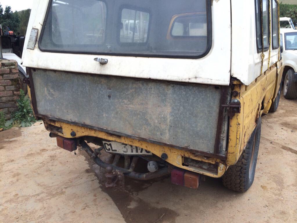

1984??? Safari pickup build

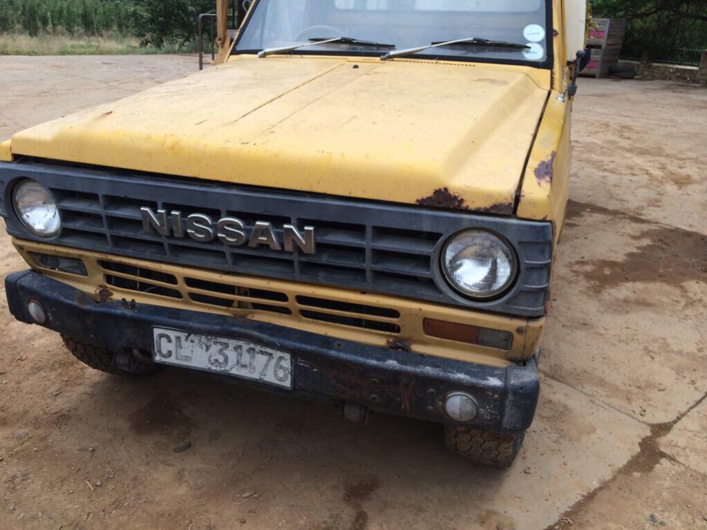

My Pick up, bou al van Oktober so stukkie vir stukkie aan hom.
Het hom gekry vir parte vir bfree sani se sfa build, dus het hy sy transfer case, props, en diffs verloor.
- image.jpg (156.77 KiB) Viewed 8328 times
- image.jpg (133.24 KiB) Viewed 8328 times
- image.jpg (151.12 KiB) Viewed 8328 times
- image.jpg (75.62 KiB) Viewed 8328 times
- image.jpg (104.42 KiB) Viewed 8328 times
- image.jpg (109.8 KiB) Viewed 8328 times
- image.jpg (91.56 KiB) Viewed 8328 times
- image.jpg (89.7 KiB) Viewed 8328 times
- image.jpg (146.75 KiB) Viewed 8328 times
- image.jpg (151.15 KiB) Viewed 8328 times

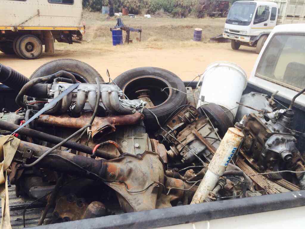

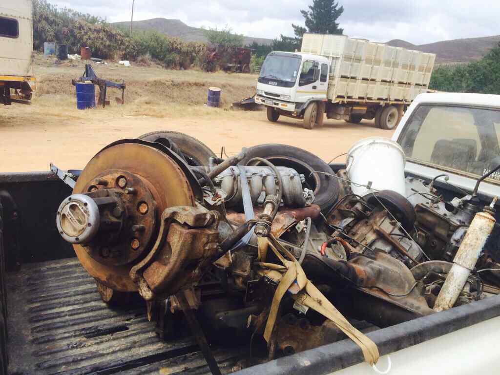

het weer diffs en transfer case gekry. Ook n spaar sd28 engine en gearbox

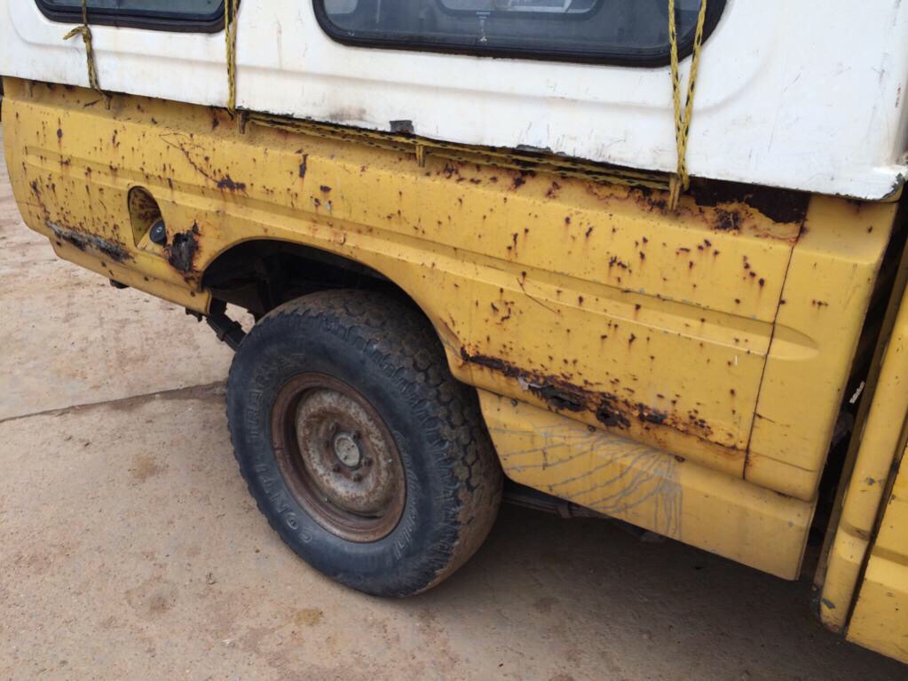

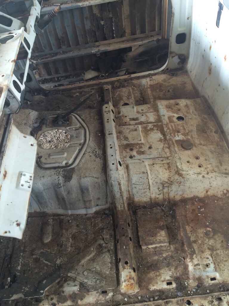

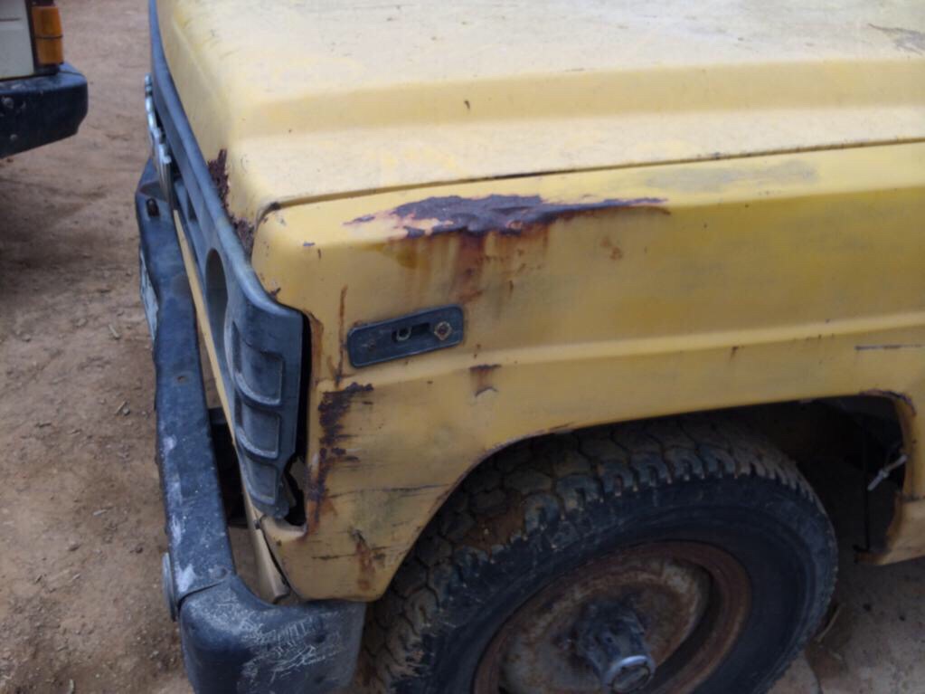

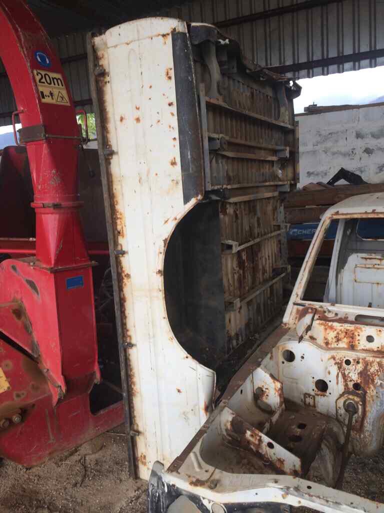

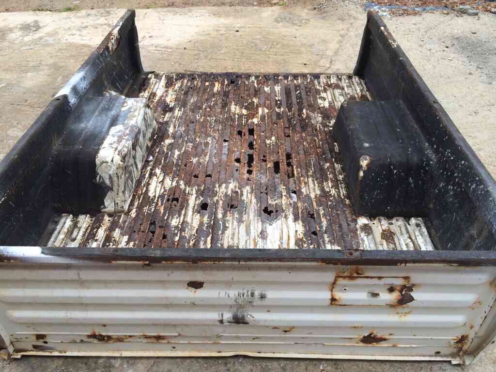

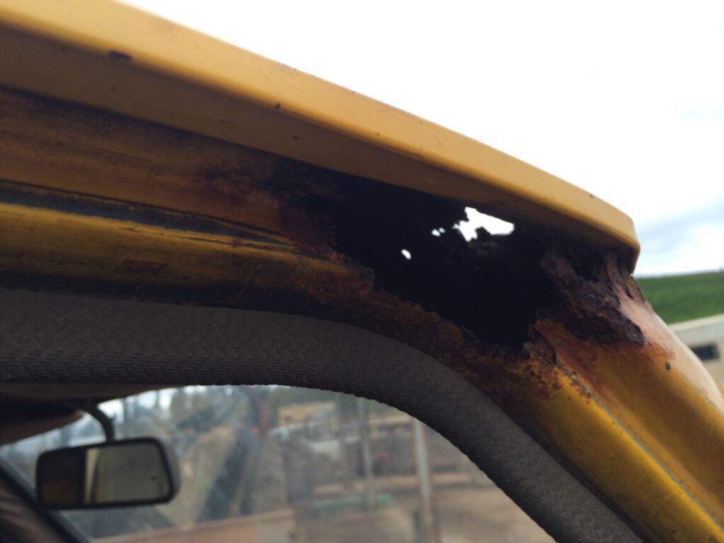

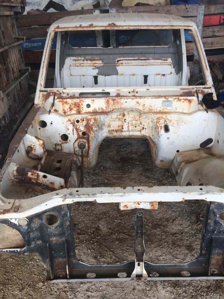

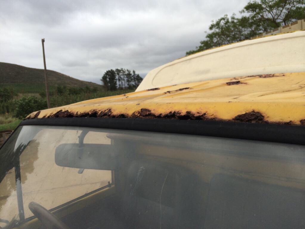

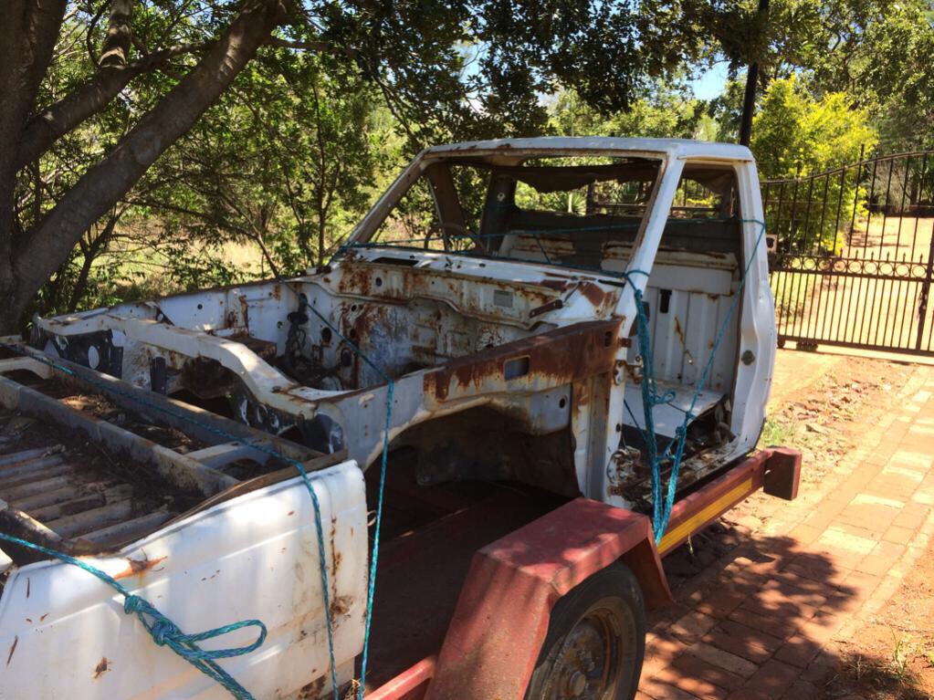

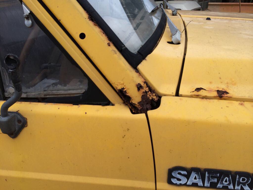

Het besluit op n bodyswop, en 4000 km agter die body aan gery

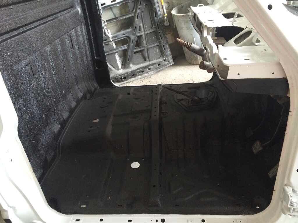

Re: 1984??? Safari pickup build

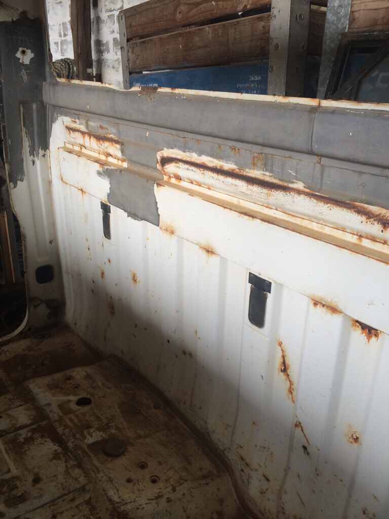

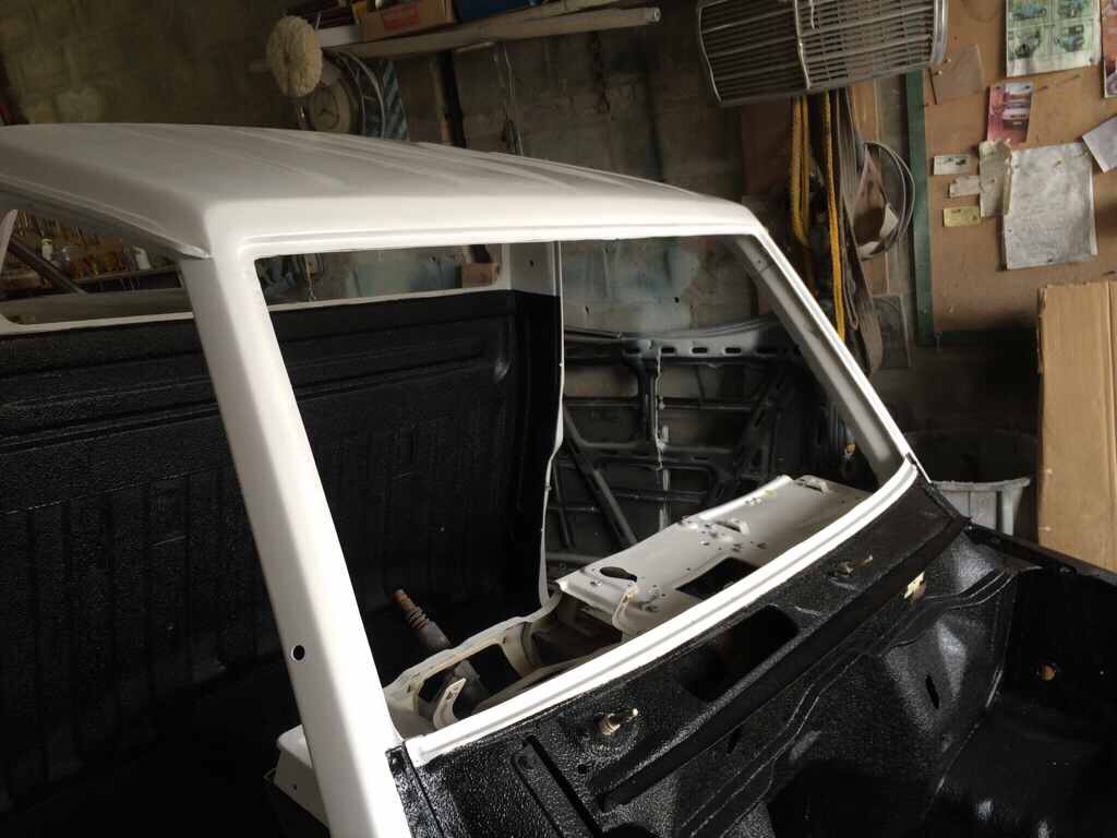

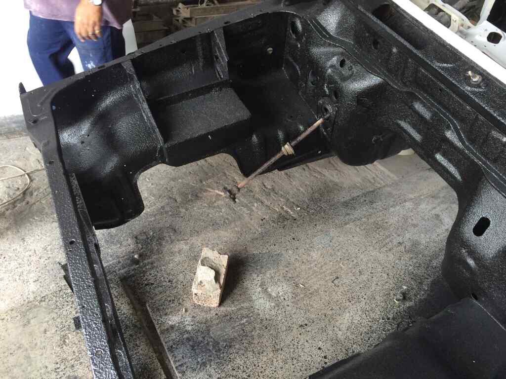

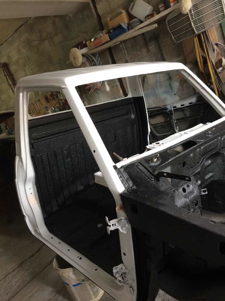

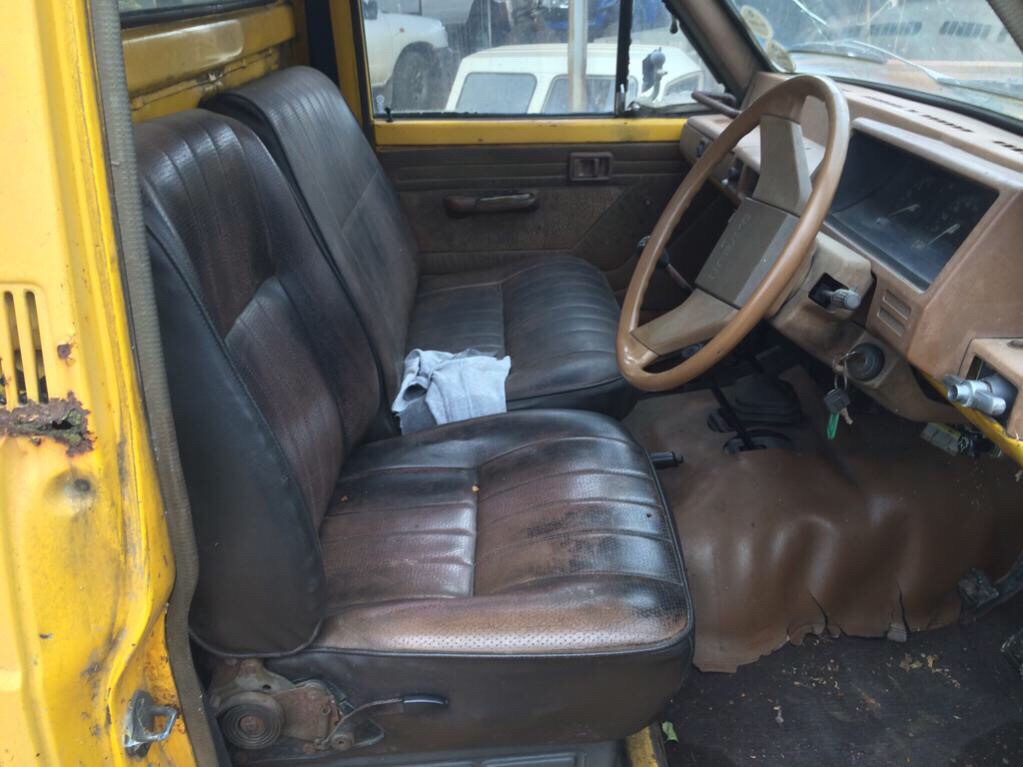

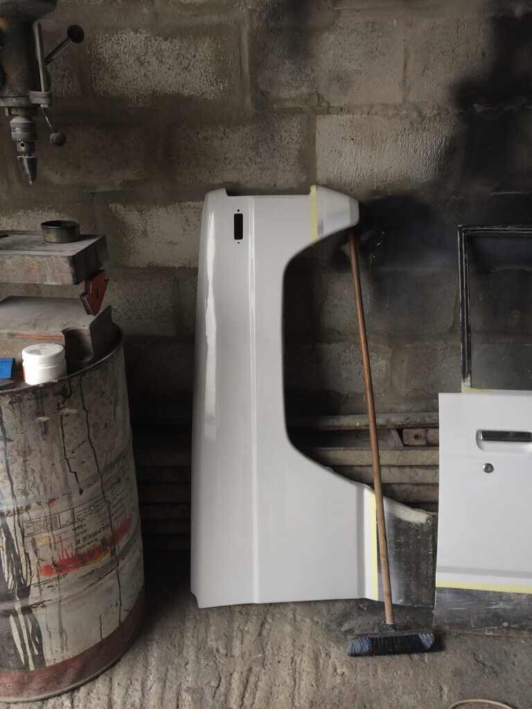

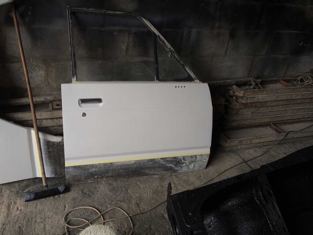

Dit is n groot projek, so ons moet erens begin

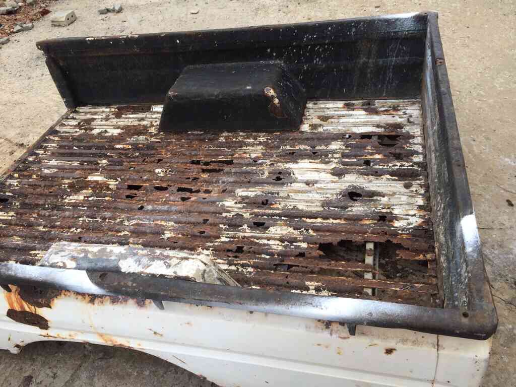

Die hele cab se binne kant, onderkant, en enjinruim is gerubberize, die res geverf. Loadbox vloer is ietwat afwesig
- image.jpg (112.47 KiB) Viewed 8310 times
- image.jpg (111.54 KiB) Viewed 8310 times
- image.jpg (179.5 KiB) Viewed 8310 times
- image.jpg (120.04 KiB) Viewed 8310 times
- image.jpg (104.27 KiB) Viewed 8310 times
- image.jpg (92.65 KiB) Viewed 8310 times
- image.jpg (173.41 KiB) Viewed 8310 times
- image.jpg (169.31 KiB) Viewed 8310 times
- image.jpg (171.7 KiB) Viewed 8310 times

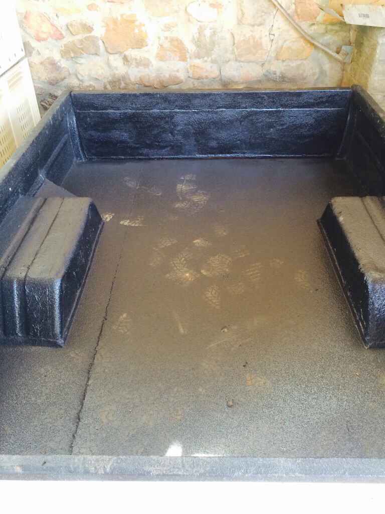

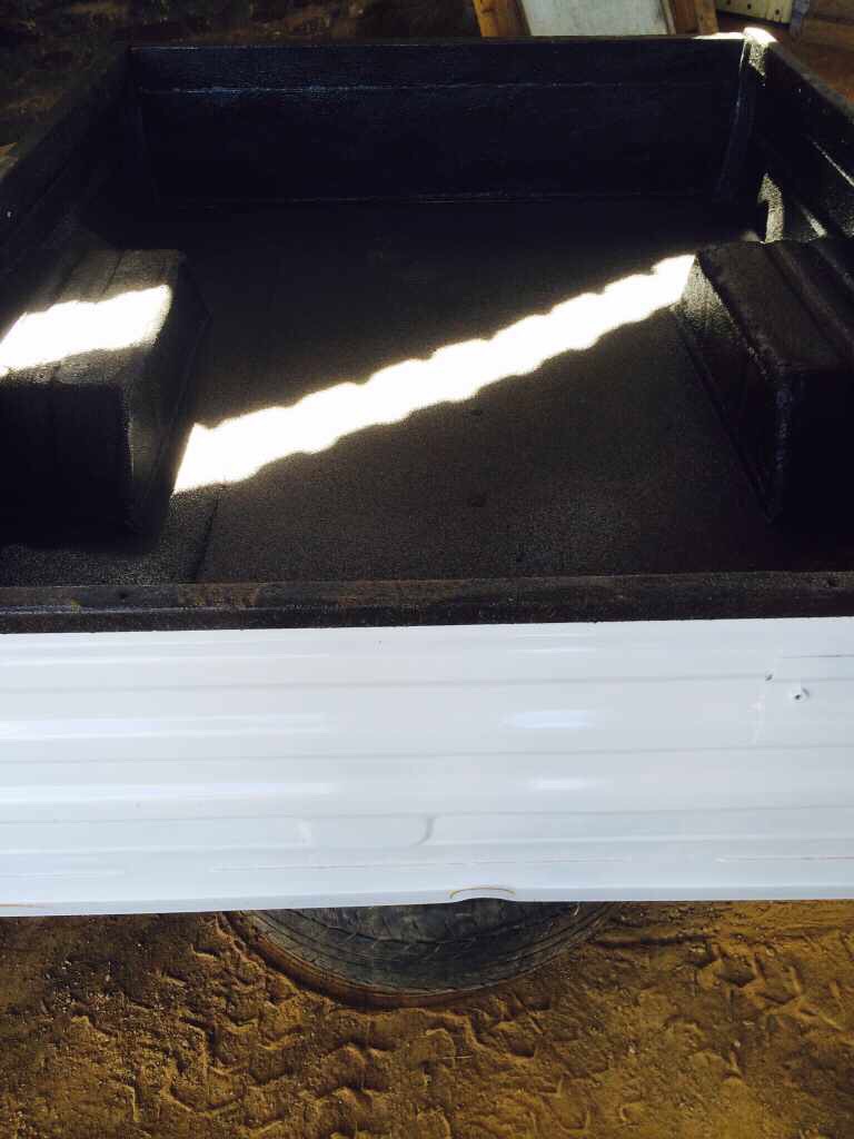

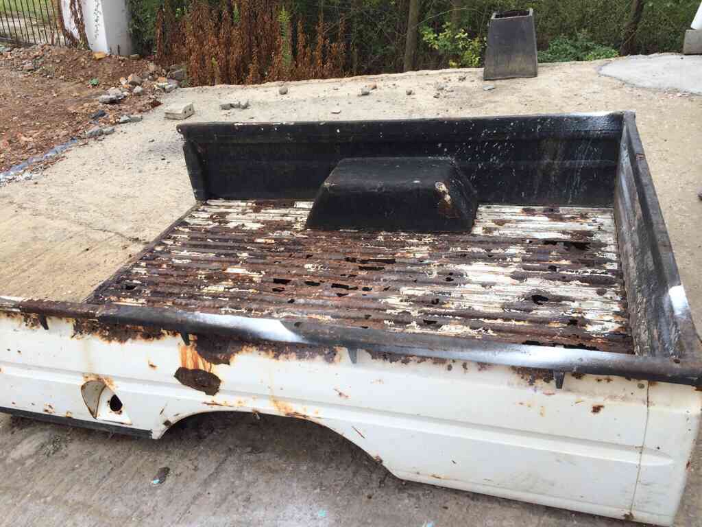

Loadbox is oorgedoen. Ietwat van overkill in 3mm staal...

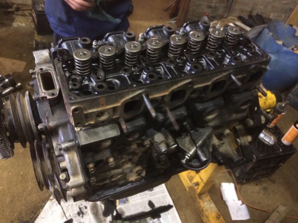

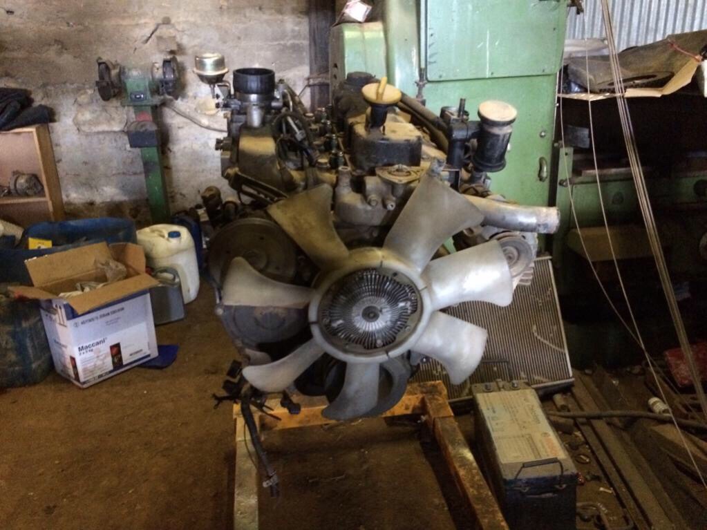

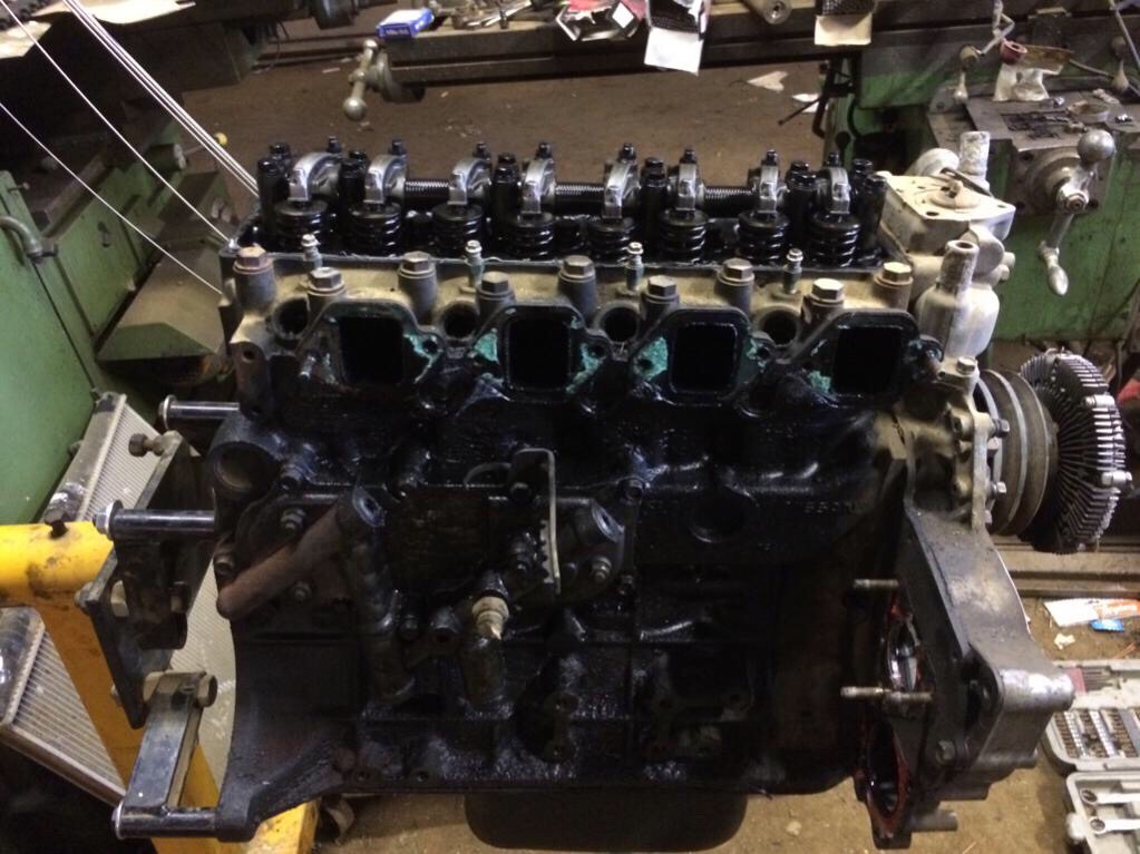

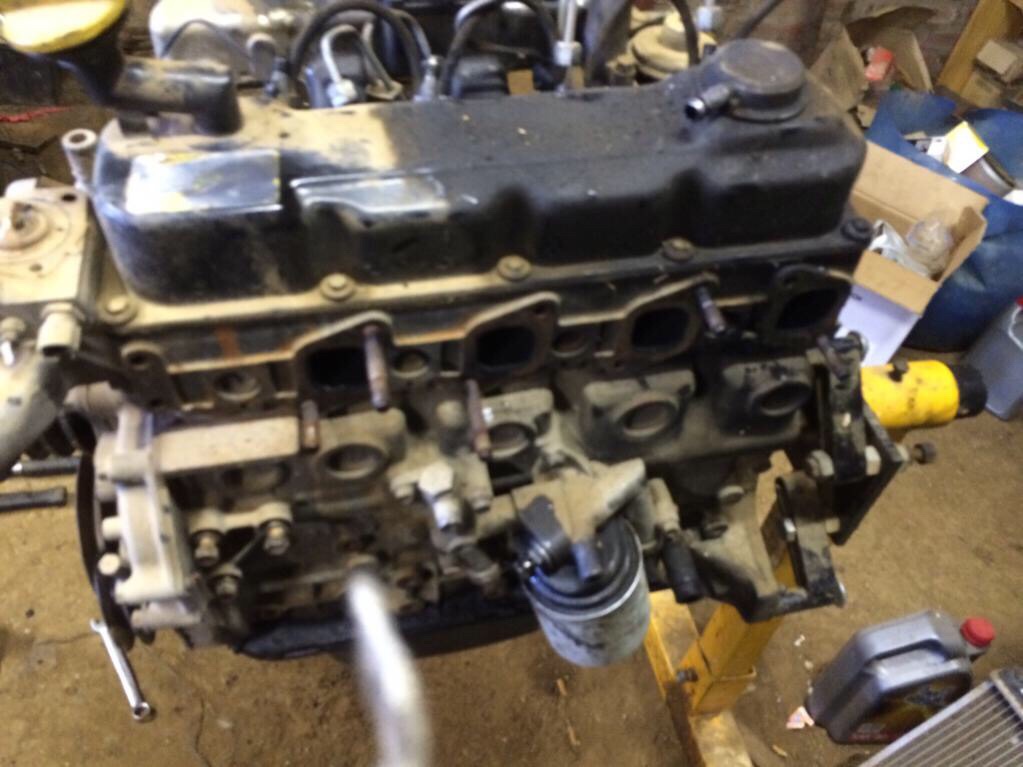

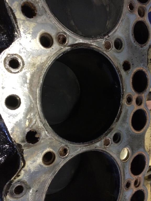

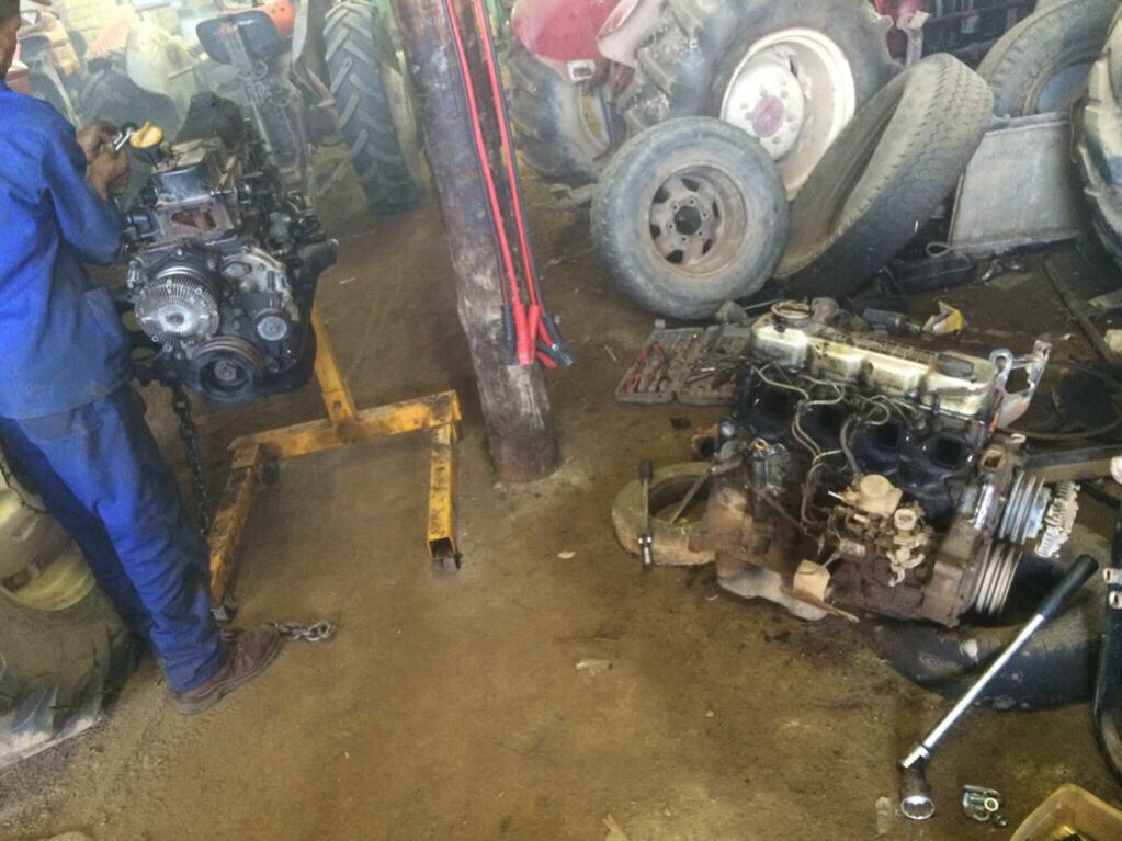

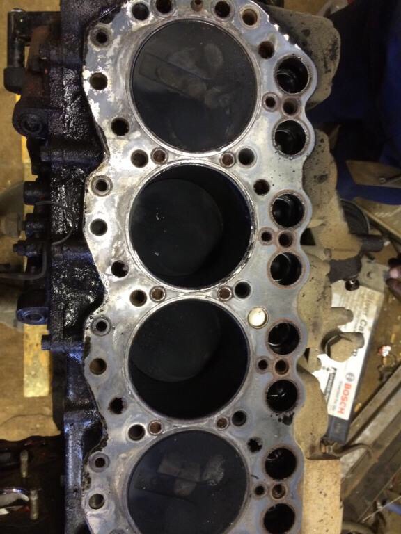

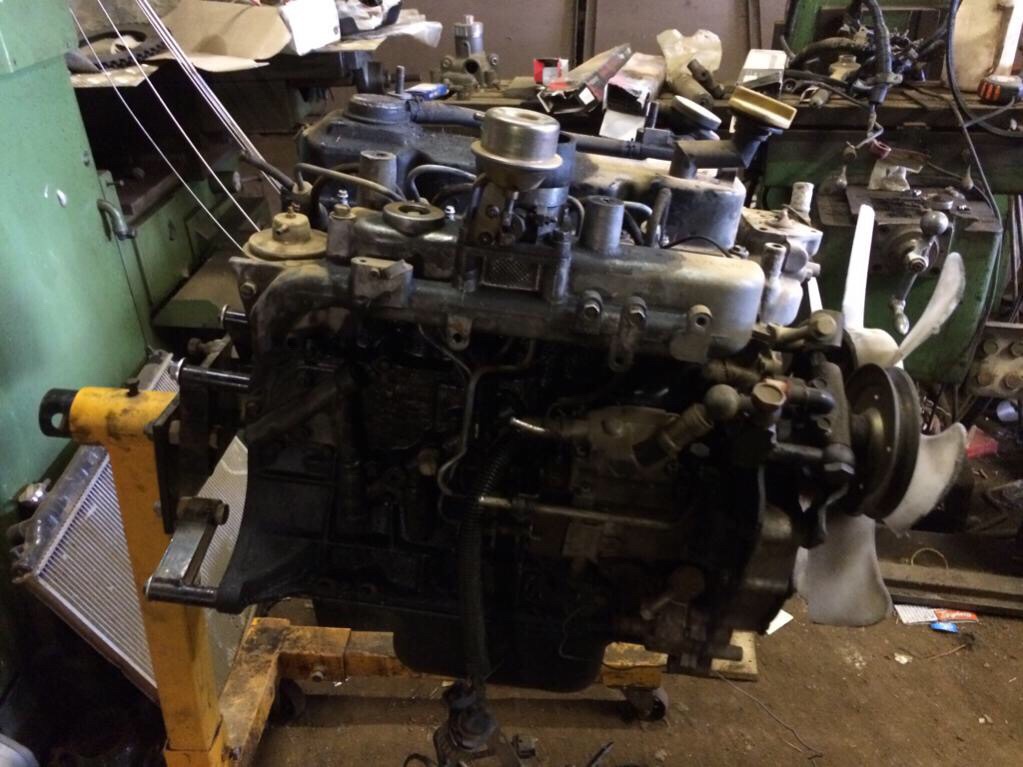

Moes gou n engin bou vir hom. Ek is nie lus vir die L28 nie, baie lekker engin, maar soek diesel vir plaasbakkie.
Kon die SD28 gebruik, maar bietjie pap, gaan hel wees om uit navara king cab na hom te gaan vir plaasbakkie, en dan nog daardie stadige 4 spoed ratkas. So ek sit nou n Terano 11 se td27ti in, maar ek het hom verander na meganiese dieselpomp.
Maar eers moes ek hom oorbou.
- image.jpg (134.71 KiB) Viewed 8309 times
- image.jpg (159.12 KiB) Viewed 8309 times
- image.jpg (159.01 KiB) Viewed 8309 times

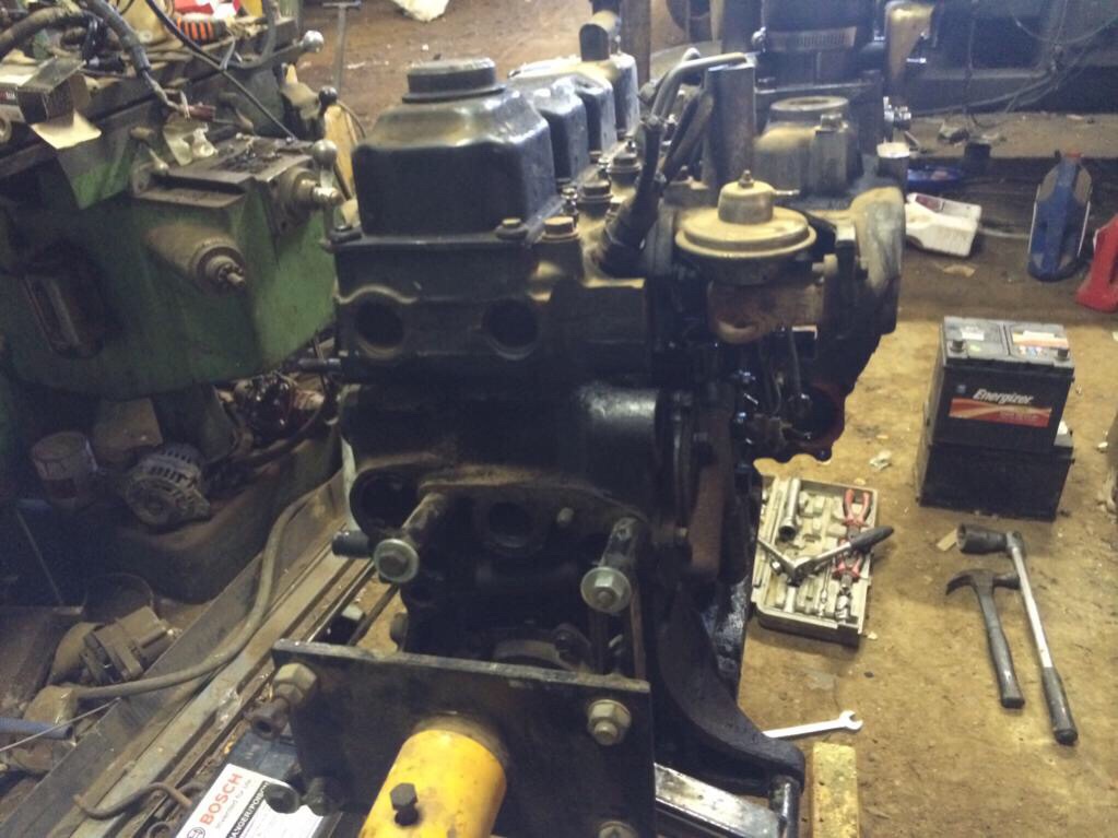

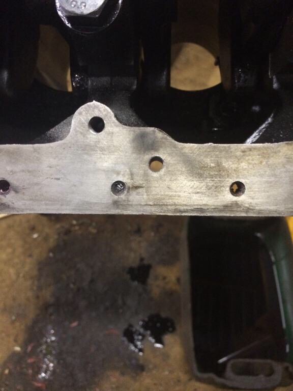

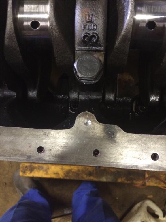

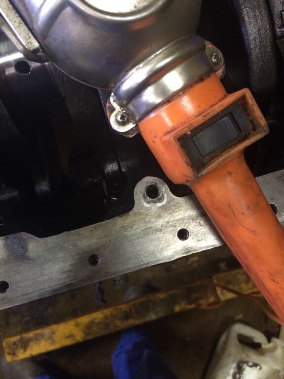

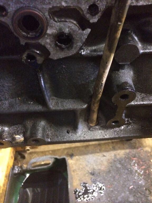

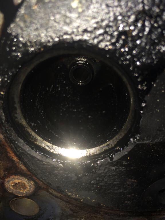

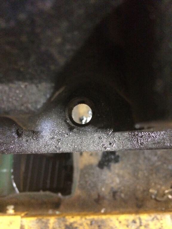

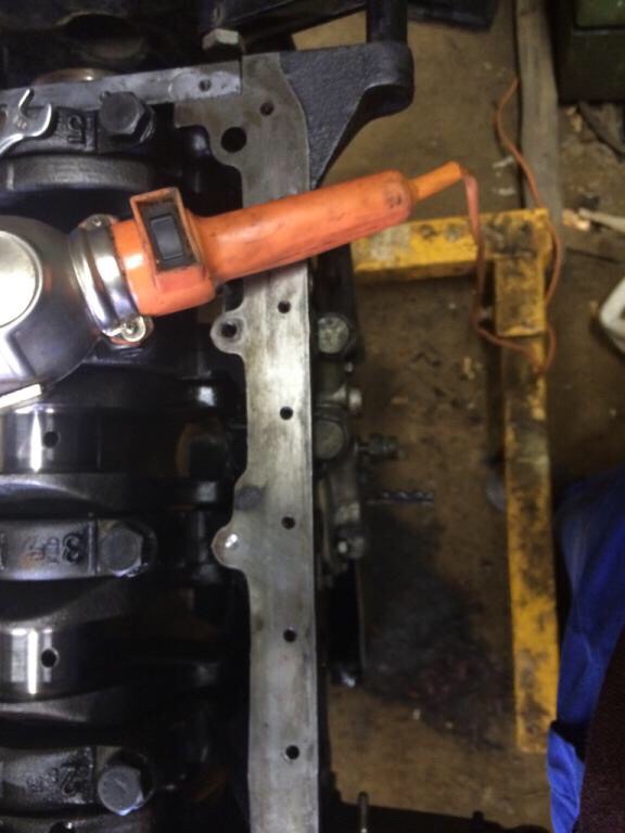

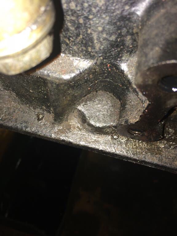

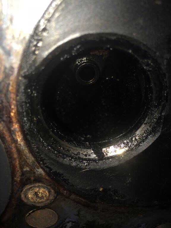

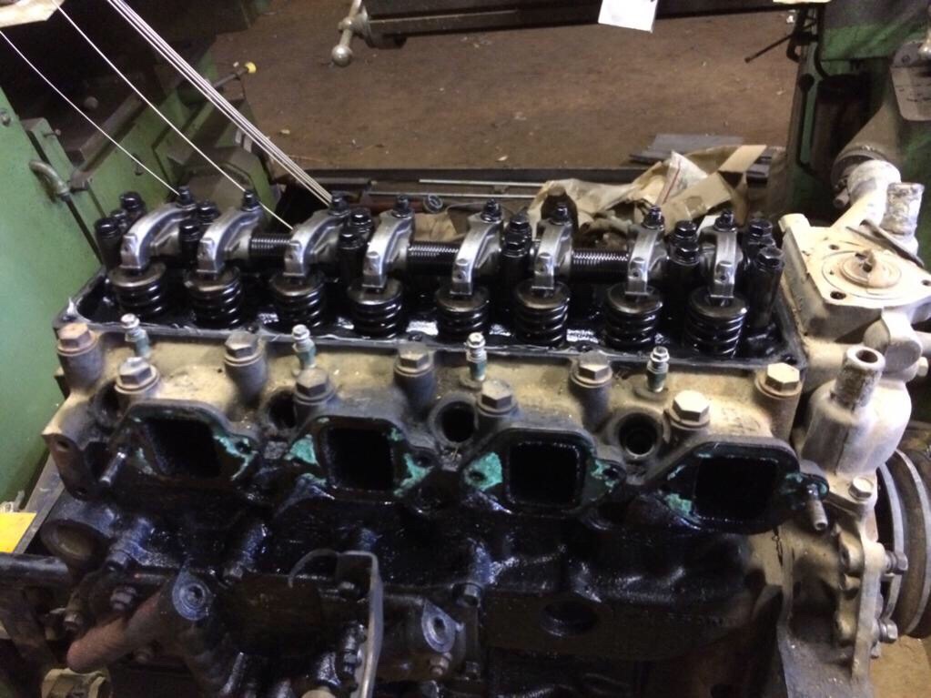

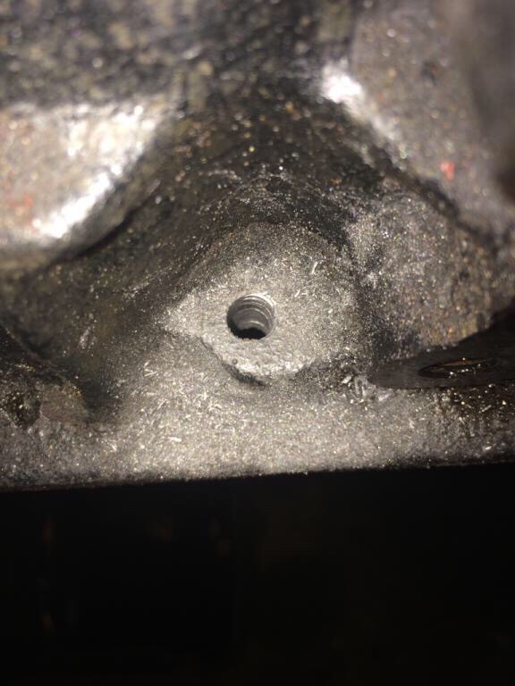

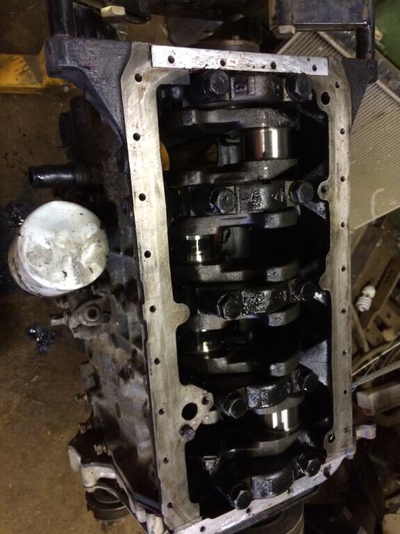

Moes sumps change, probleem is, op terano sit sipstick op sump, op hardbody sit dit op blok, en ek wil hardbody sump gebruik, dus geen dipstick. So ek moet blok boor vir dipstick. Verder moet ek oilpickup posisie verander, dus nuwe mounting punte vir oilpickup moet geboor en getap word.
- image.jpg (94.65 KiB) Viewed 8308 times
- image.jpg (74.35 KiB) Viewed 8308 times
- image.jpg (62.81 KiB) Viewed 8308 times
- image.jpg (86.29 KiB) Viewed 8308 times
- image.jpg (83.81 KiB) Viewed 8308 times
- image.jpg (109.72 KiB) Viewed 8308 times
- image.jpg (68.54 KiB) Viewed 8308 times
- image.jpg (70.62 KiB) Viewed 8308 times
- image.jpg (68.15 KiB) Viewed 8308 times

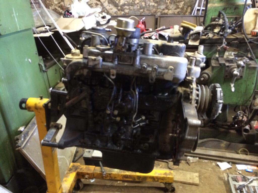

Engin amper klaar
