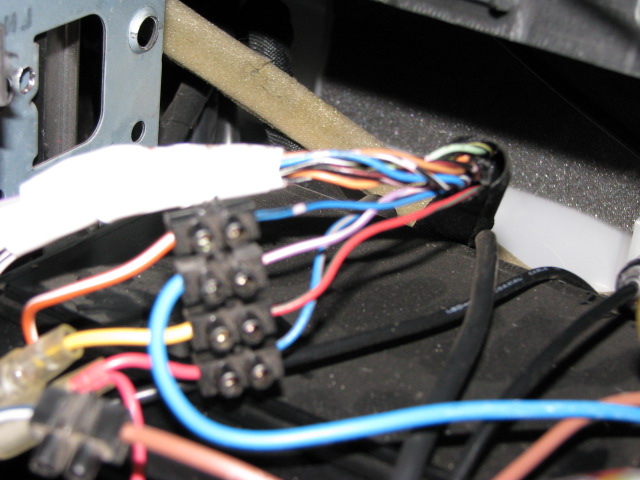

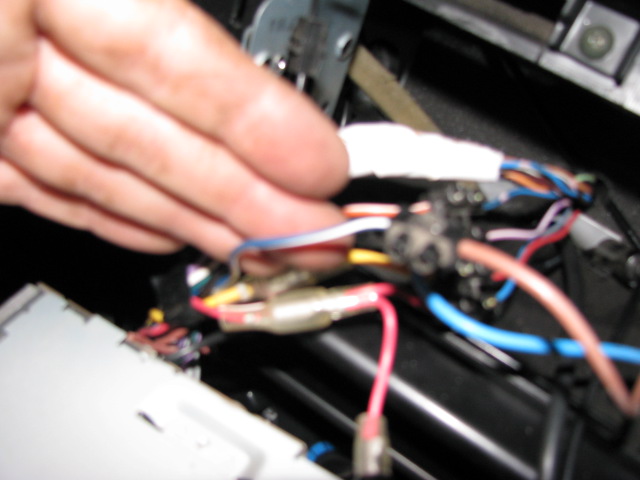

Wiring of radio and patrol. Blou/wit draad vanaf radio. Dis die draad wat se "remote wire" Hy gee die siniaal vir die lugdraad motor om terug te trek.

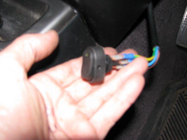

Die gewone bruin en blou flex draad word nou in series ingesny met 'n aan/af skakelaar wat jy by Midas koop. Die draad op die Patrol se wiring is pers/wit draad.
Dit is die skakelaar wat ek gekoop het vir R16.00. Ek gebruik nie die groen draad nie. Dit gee krag aan die LED op skakelaar vanaf die negatief of die bakwerk van die kar. Die liggie is heeltyd aan as die lugdraad uit is. Persoonlike smaak.

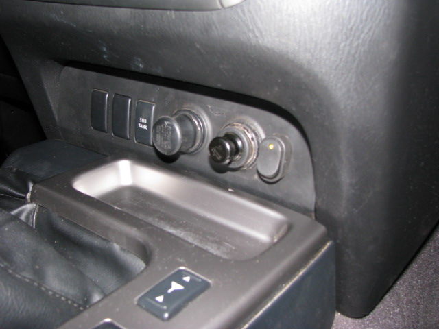

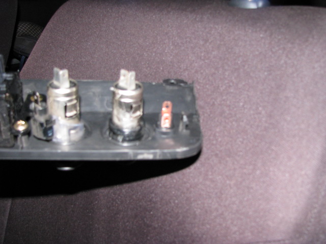

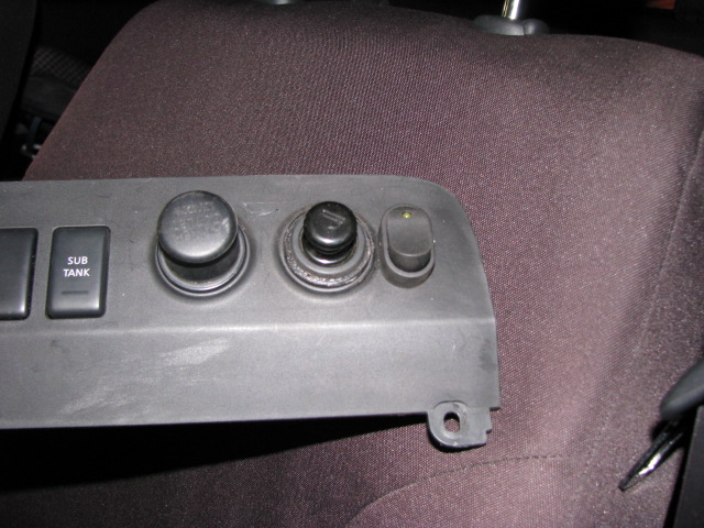

Hier is die 12mm gat geboor net langs die sigaretaansteker.
Dis die agterkant van die konsole. Die skakelaar pas tussen die sigaretaansteker en die monteer pen in. Spasie is beperk
Hier is die hele job klaar. Minder as 2 ure en drie glase wyn.
