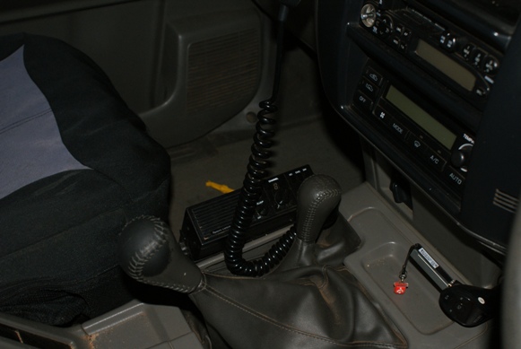

Dit lyk mooi. Ek is mal daaroor as iets professioneel gedoen is. Dit wys jou net wat kan mens doen as jy dink!! Blaasoppie is 'n mooi naam, Maar dan is jy seker Piet Pompies.... :rolleyes: .Pomp is anyway great!! Al is dit jou locker, of springs!! Ek wil egter net die "rekord" regstel: Dis nie my radio wat daar bo gemount is nie... Ek kan nie onthou wie s'n daar sit nie. Myne wat ek het, is te groot. Hy sit langs die miesies se regter been.
29Mhz Radio.JPG (103.8 KiB) Viewed 2270 times

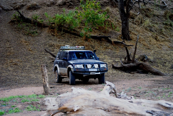

Ek is ook mal oor die manier wat die manne hulle Patrols mooi maak. Daar is regtig slim idees en goeie planne op die website. Dis vir my lekker om 'n goeie, sterk, betroubare en unieke 4x4 te ry, nie soos die mainstream manne in die hiluxe en cruisers en defenders nie. Daar is nie baie Patrols wat so lyk soos myne nie!!
Tuli Patrol 8.JPG (190.29 KiB) Viewed 2270 times
