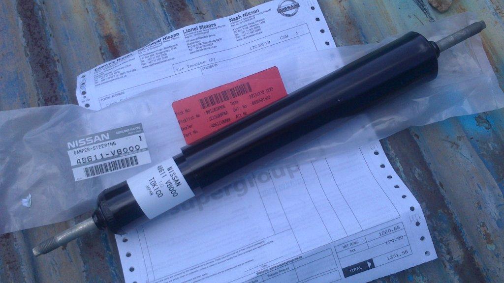

Die Patrol se damper het 'n pin met 'n nut aan weerskante.
Re: Steering Rattle
Hier is die damper met sy part number.
- Steering Damper.jpg (85.12 KiB) Viewed 6765 times
