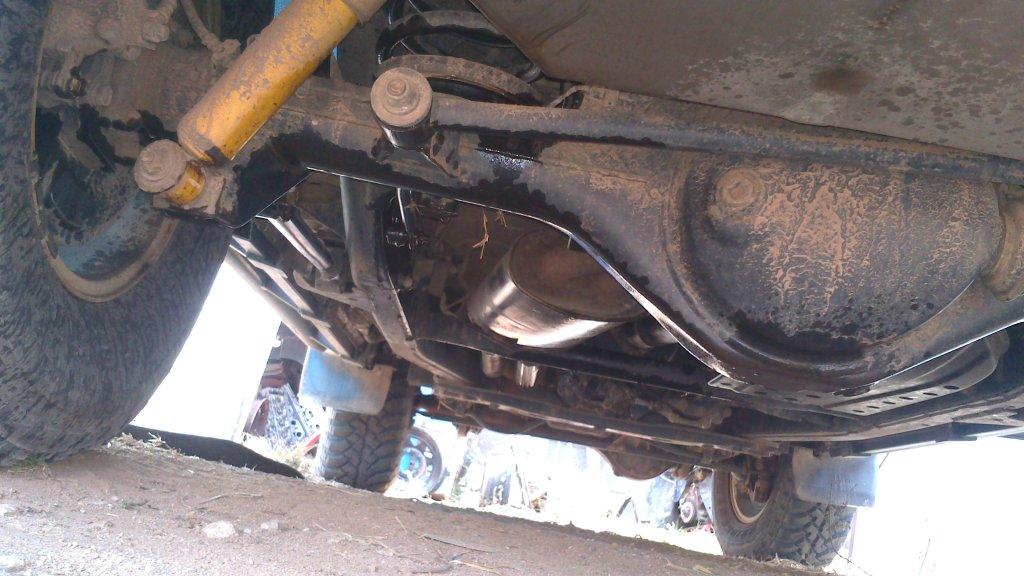

I just came back from Sandwani and found some funny marks on the rear bumper and checked under the Patrol and saw a lot of oil on the rear diff, fuel tank, propshaft and the transfer box!

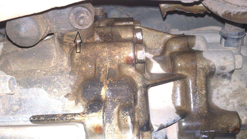

It looks like something on the side of the transfer box is leaking but I can not see where :think:
Transfer Box2a.jpg (101.29 KiB) Viewed 7032 times
Transfer Box1a.jpg (127.02 KiB) Viewed 7032 times
Re: Transfer Box leaking oil
I think that this is the problem!

Ek wil my verbeel dat daar 'n klein openong aan die onderkant van die ratkas/transfer box is. Dit is ,n drain indien die ratkas se agterste seel lek of die transfercase se input seel.
Maak net seker dit is nie waar die olie vandaan kom nie. Die wind sal dit die wereld vol waai as jy ry en dit mag die opsporing baie bemoeilik.

Die voorste plek waar daar nie meer olie wys nie is net bokant die shaft van jou 4x4 rat hefboom so ek dink die seel van die shaft in stukkend - en ry seker te min 4x4 met hom en dis hoekom die seel hard word.

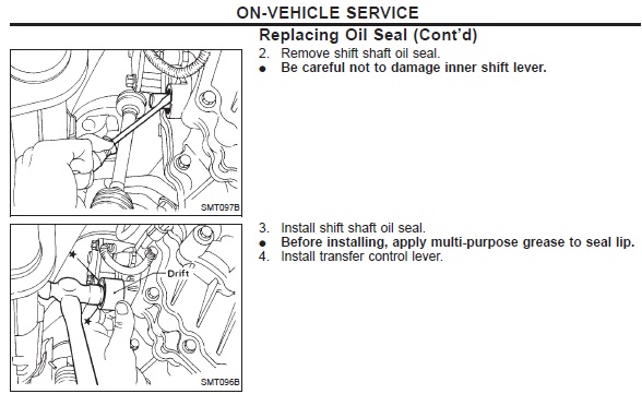

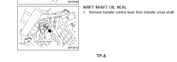

Ek kan nie die pin uit die shift shaft uit kry nie om die shift arm af te haal nie.
Ek het gekyk of daar baie olie nodig is en dit lyk nie so nie en toe ek so 100ml olie ingooi tot begin dit al uit loop! Die Patrol staan gelyk.
Ek sal maar weer met hom ry om te sien of die olie weer gaan lek.
Ek probeer nog 'n seel kry!
