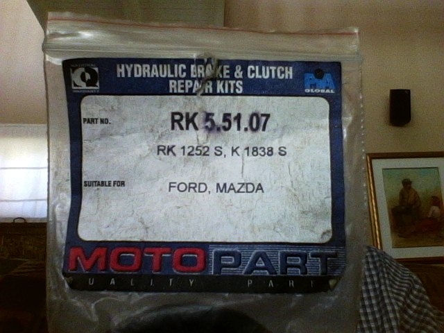

Jules, hiermee die Calliper Seels part nommer. Dit is n Motopart produk wat ek by CBS gekoop het.
- Patrol Rear Calliper Seals.JPG (67.77 KiB) Viewed 1660 times

Thanks Abri, sal hierdie vir slegs agter wees of is voor en agter dieselfde ?

Jules, voor is 'n dubbel piston en effe kleiner. Ek het 'n stel voorstes gekoop by Nissan 'n jaar of wat gelede. Ek sal dit meet en die mates hier plaas.
