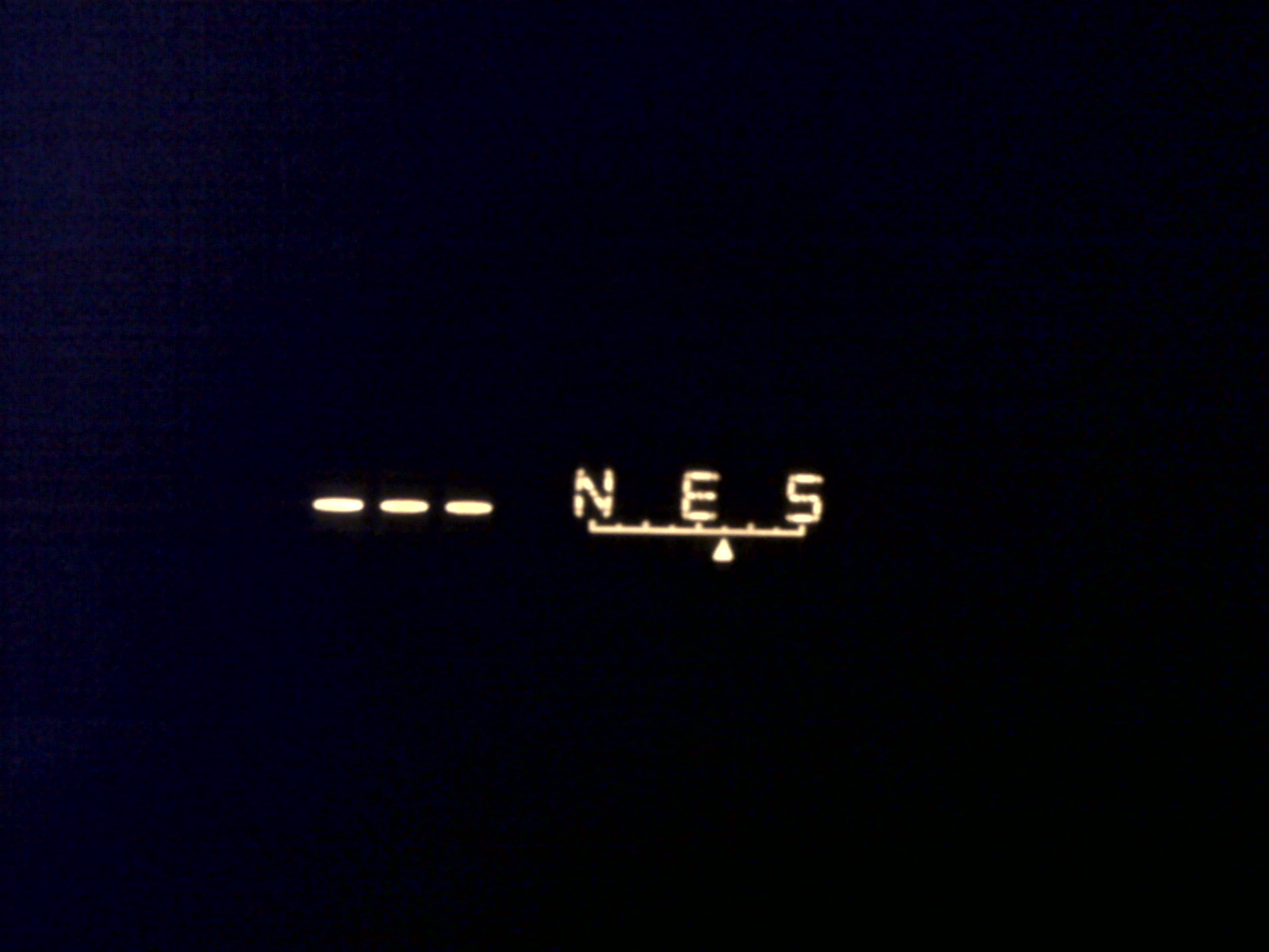

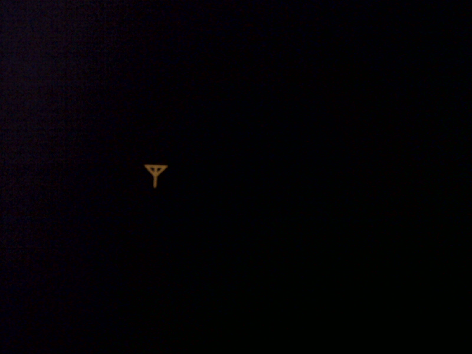

Miskien kan jy my dalk help om solank die volgende uit te figure? Het nou al na a paar goed gekyk en gefiddle. Dink ek het dalk goed opgespoor wat nie meer werk nie. Ek laai die 2 fotos op, maar sal eers verduidelik. In die middel langs die gear lever is a knoppie wat lyk soos a antenna wat op die knoppie is?
Dan in die middel net voor die sunroof controls, is daar a display wat a kompas in het (sien prentjie onder) langs dit is daar 3 strepies met niks info. As ek die mode knoppie eenkeer druk dan gebeur niks. As ek die knoppie weer druk gaan hy blank. Dan as ek dit weer druk wys dit soos onder weer? Is die ding stukkend? Is dit dalk grade celsius wat daar moet wys?

- Display with lines where something should be?

- Looks like antenna or bluetooth sign?

daar moet n temp op die display wees mode kies tussen grade celsius of farenheit so ek dink jy het dalk n probleem daarNISMOnator wrote: Dan in die middel net voor die sunroof controls, is daar a display wat a kompas in het (sien prentjie onder) langs dit is daar 3 strepies met niks info. As ek die mode knoppie eenkeer druk dan gebeur niks. As ek die knoppie weer druk gaan hy blank. Dan as ek dit weer druk wys dit soos onder weer? Is die ding stukkend? Is dit dalk grade celsius wat daar moet wys?
dit is om jou antenna uit of in te stel sodat dit nie haak in die bos nie maw wanneer jy die kar aansluit kom hy vol uit of op die ander een net halfpad maak dit sin ???NISMOnator wrote:In die middel langs die gear lever is a knoppie wat lyk soos a antenna wat op die knoppie is?

Sover die temp display aangaan , lyk og hy geen lesing kry van die NTC thermistor af nie , so of hys uitgeprop of weg - praat met Christoslang hyt onlans so display in sy trol ingebou en baie hiuswerk gedoen oor die thermistor

Ok lyk my ek het dan nogal a probleem, want daar wys geen grade of fahrenheit nie? Die aerial beweeg nie in as ons die voertuig afsit nie? Soos ek verstaan se julle dat die aerial moet in trek? En as jy aansit kom hy uit, die knoppie maak niks aan die aerial nie?

Waar kan ek kyk of dit uitgeprop is? Waar sit thermistor?
