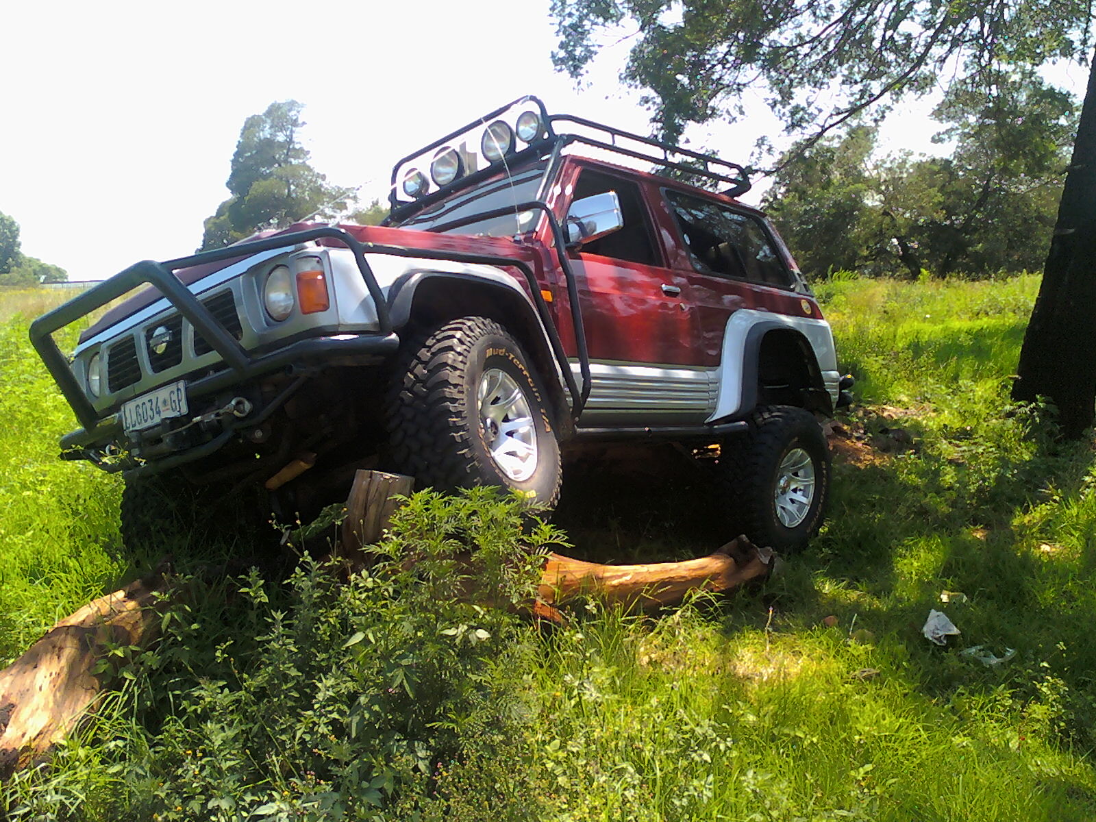

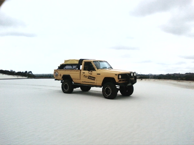

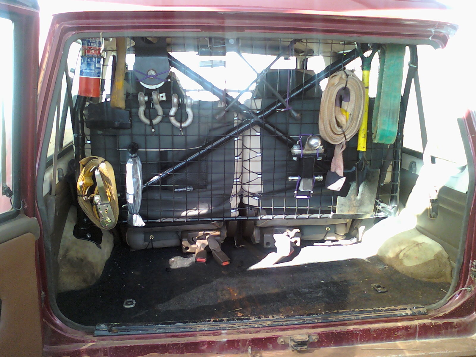

Ek het vir Fear Factory, n opgeboude Datsun Safari bakkie, gehad en alles op die ou kerel was uit gesort, en ek, Mamma en boeta het gemaklik voor in gesit.

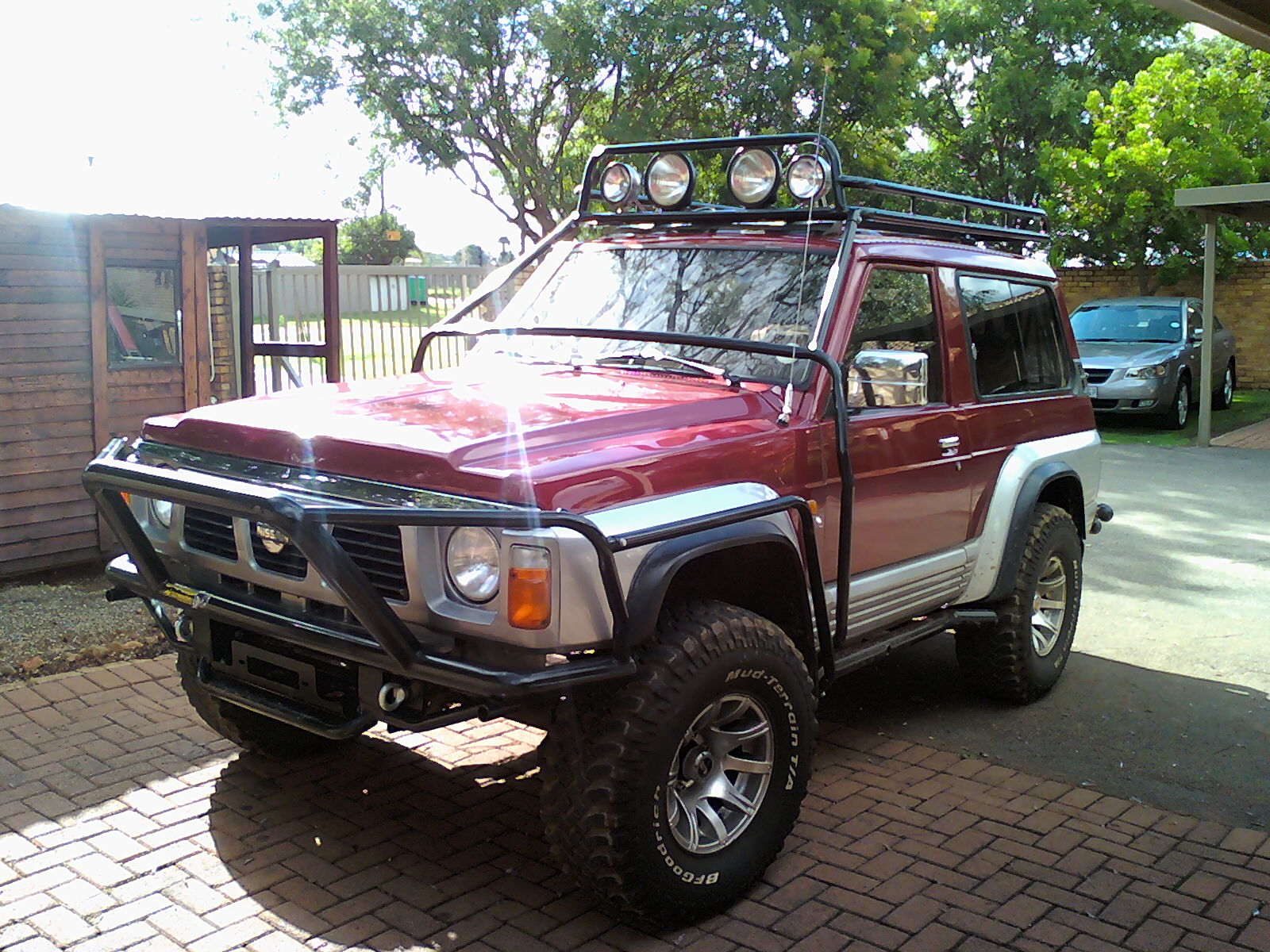

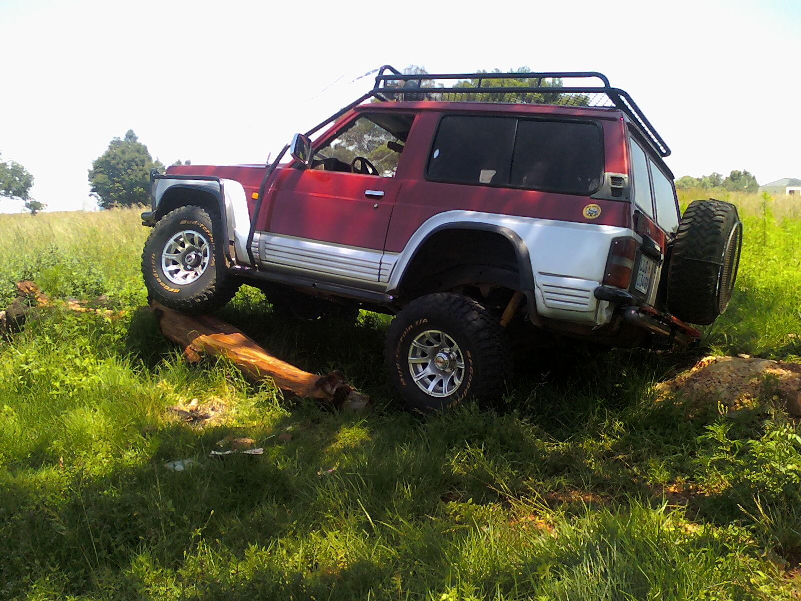

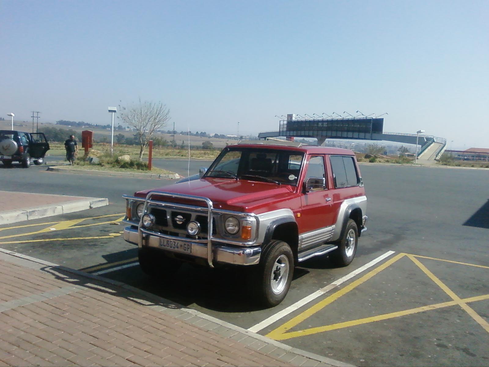

Maar soos die goed maar gaan het ons in Des 2008 nog n mannietjie by gekry, ek het die kant toe en daai kant toe gekyk maar vier van ons gaan nie voor in Fear pas nie.
Ek het begin rond kyk maar kon net nie iets kry wat reg gevoel het nie, toe in Sept 2009 loop ek die kerel raak. Ek het een kker by Rust de winter so n SWB Patrol gesien en was dadelik verlief, maar omdat hulle so skaars is het ek nooit gedink ek sal een in die hande kan kry nie.
Eerste wat vervang moes word is daai wiele, ek het gelukkig n pel gehad wat my kon help met n stel 33" bande en 15" wiele Daarna moes ek hom so bietjie lig, ek kon darem nie so n plat kar ry nie.
Met Fear het ons hom baie gelig, wat gemaak het dat hy slegte propshaft hoeke gehad het, en natuurlik het dit gevoel hy wil omval as hy skuins was.

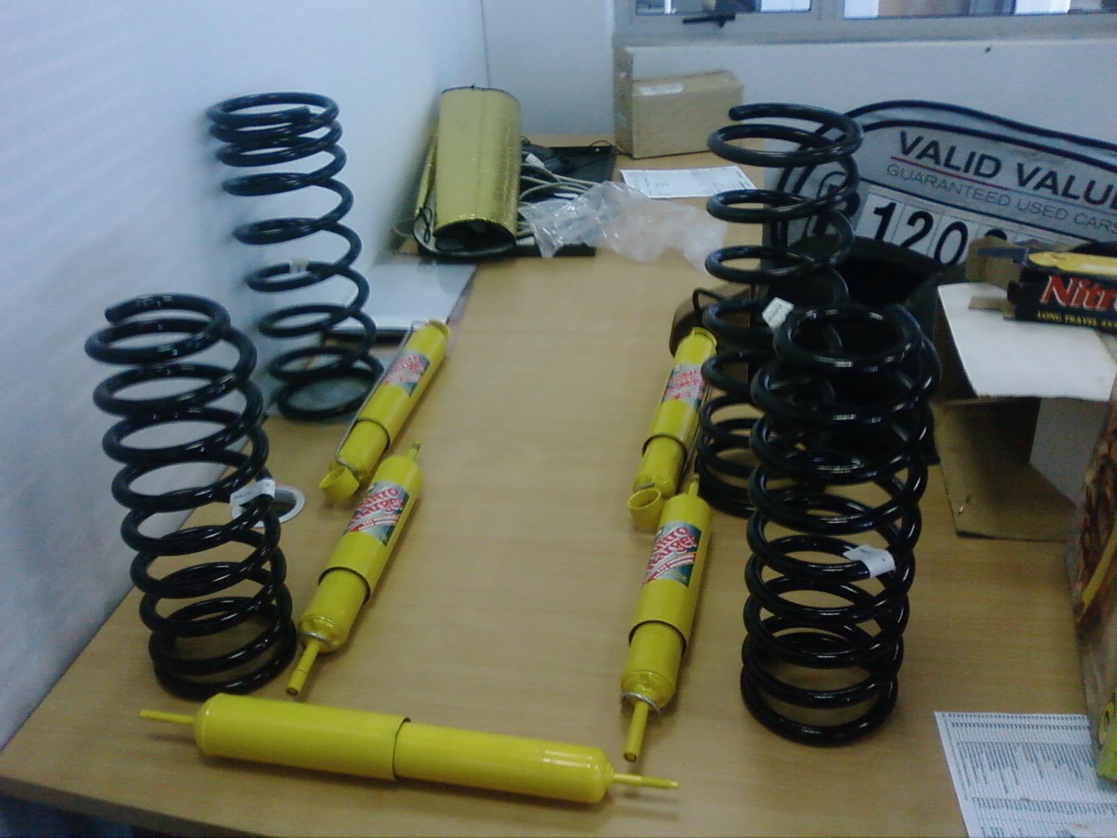

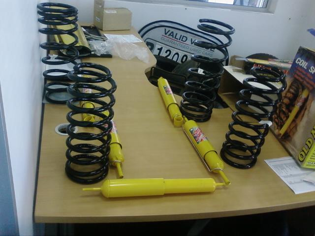

Omdat die n SWB was het ek besluit om n 2" lift OME stelsel op te sit, het bietjie gesukkel want sy gat het gelyk of hy hang, maar het later 2" spacers agter in gesit en nou staan hy mooi gelyk.Maak tog seker wanneer jy so n stel in sit die coils is verskillende lengtes vir links en regs, as jy binne die kar sit staan moet die langer coils aan die regterkant wees, die manne wat dit in gesit het vir my het dit eers andersom gehad en dit het heeltyd gevoel hy wil omval as ek n bult ongelyk opgaan wat die linker wiel op tel, ek dink dit is omdat die motor so om draai en van nature die linker kant wil optel.

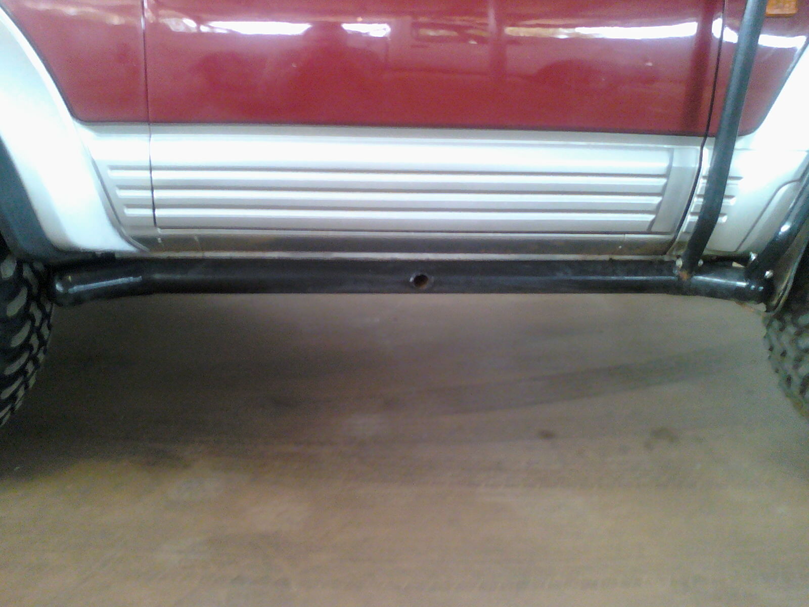

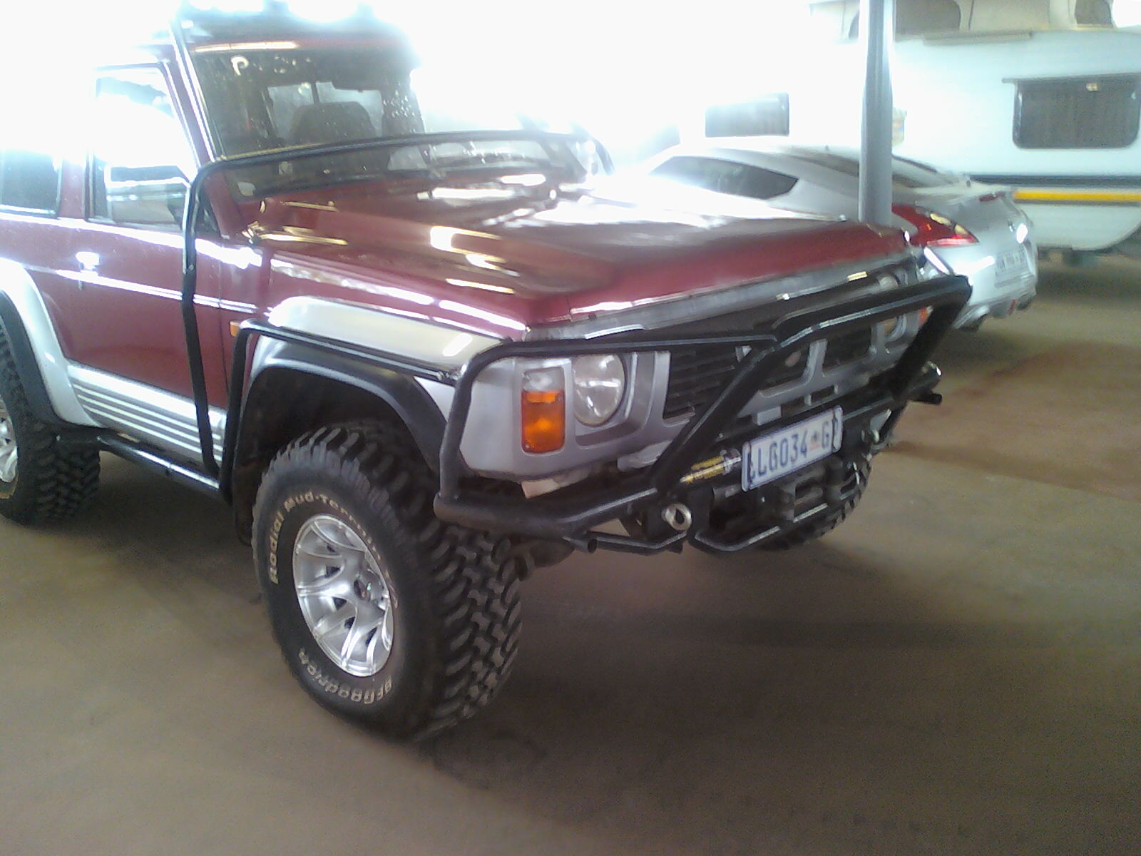

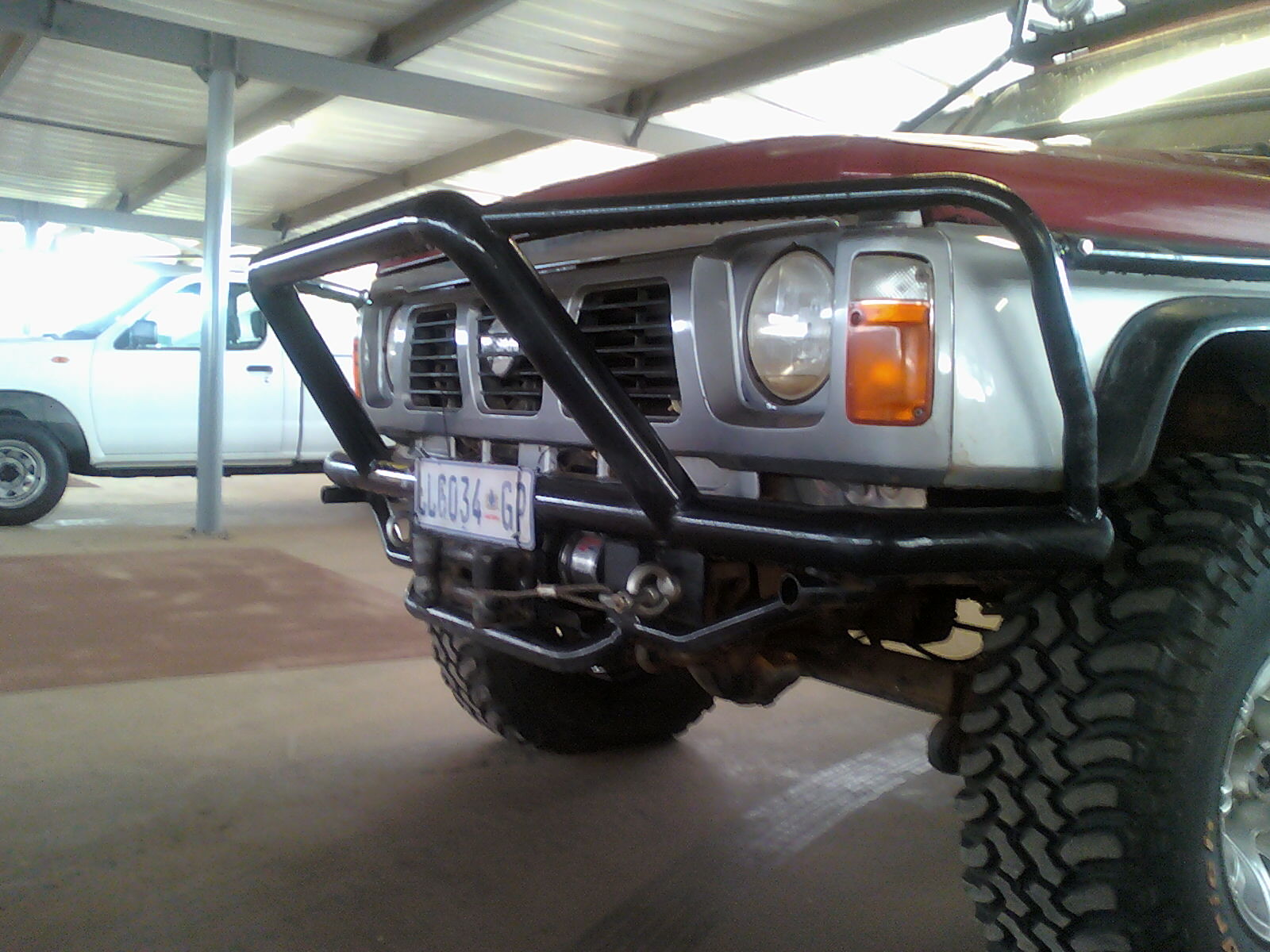

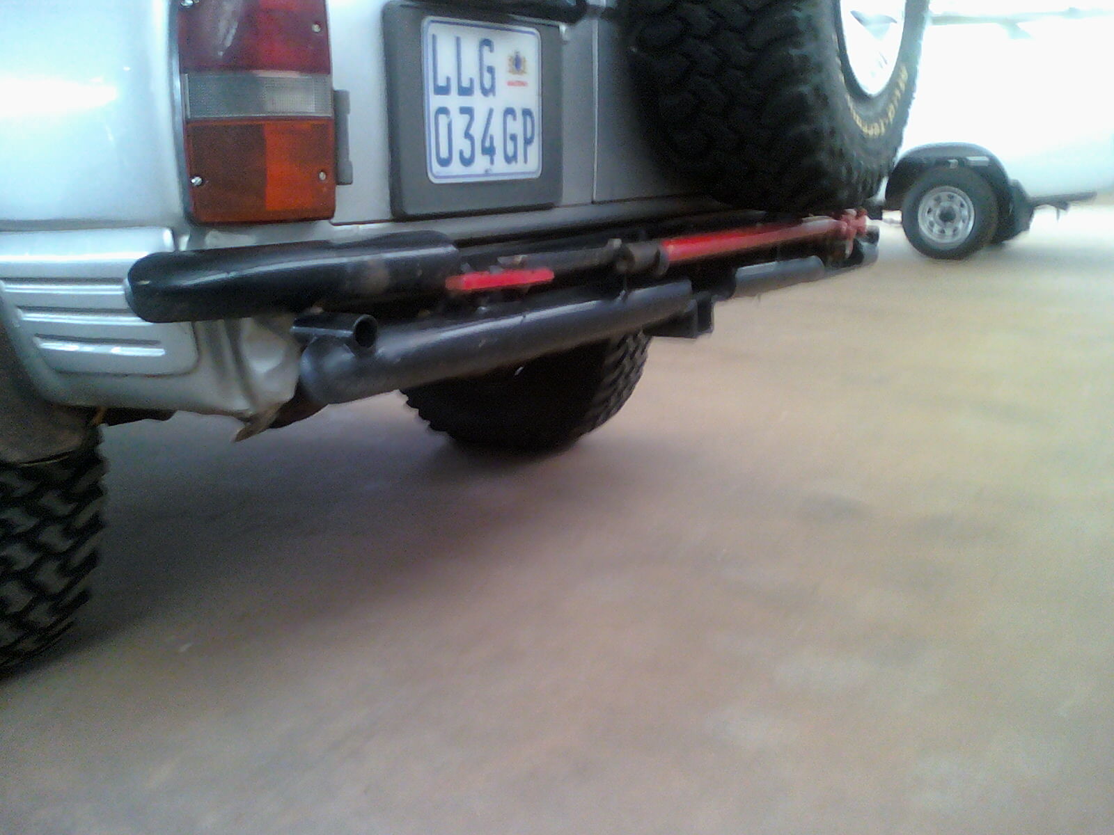

Volgende moes al daai sagte bumpers en die bling crome goete gaan.

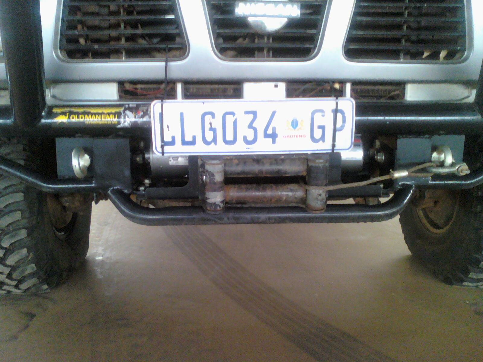

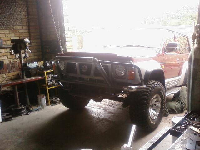

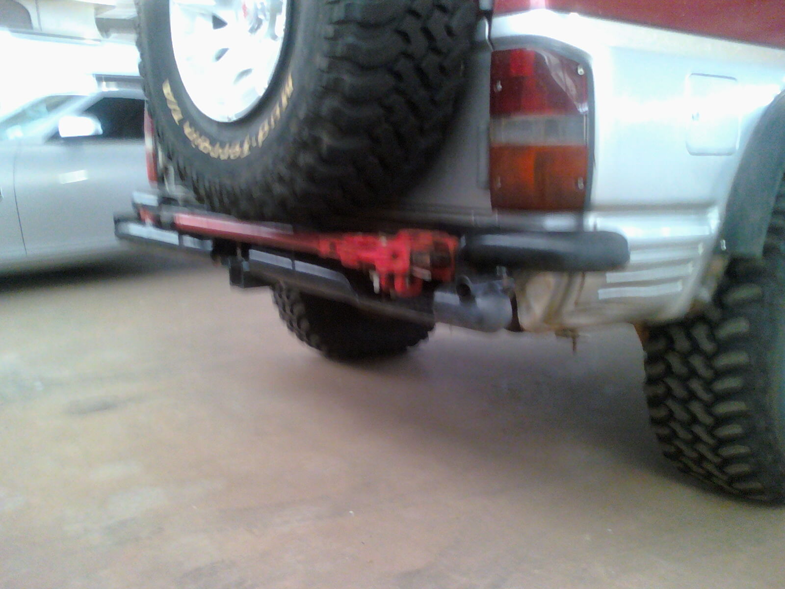

Ons het n stinger tiepe voor bullbar met winch gebou vir voor Daarna die rocksliders met hifhlift punte Die agter bar met highlift jack

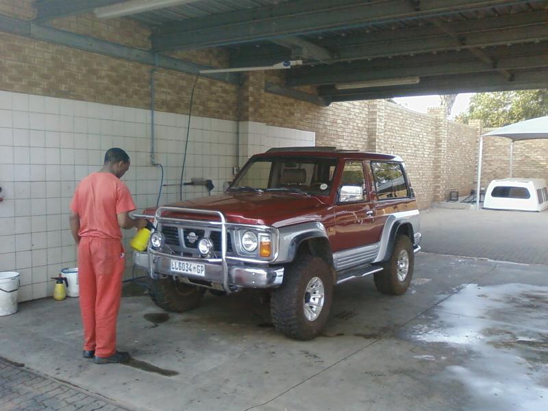

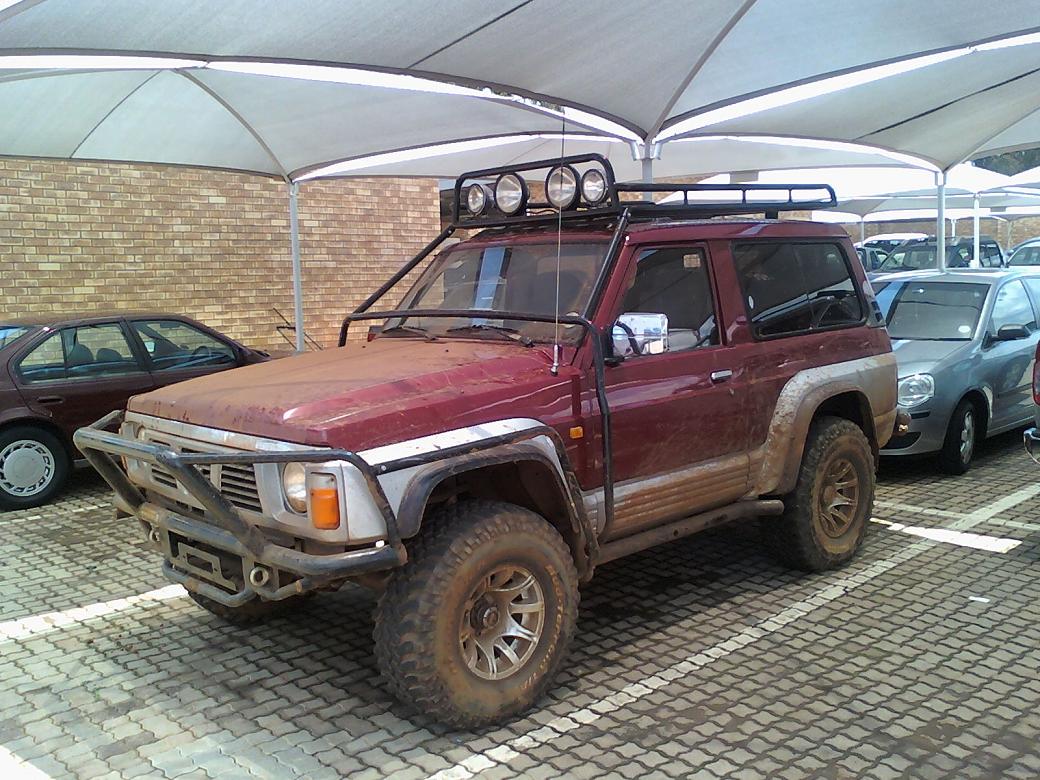

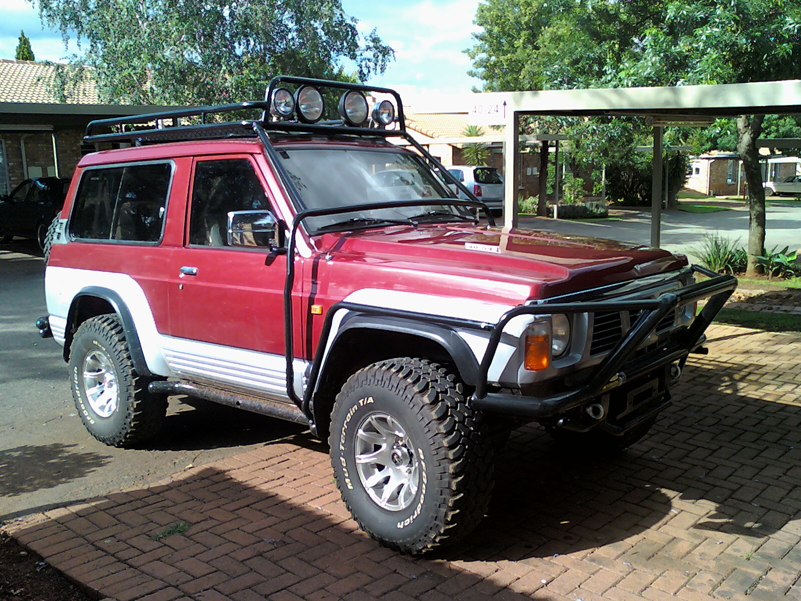

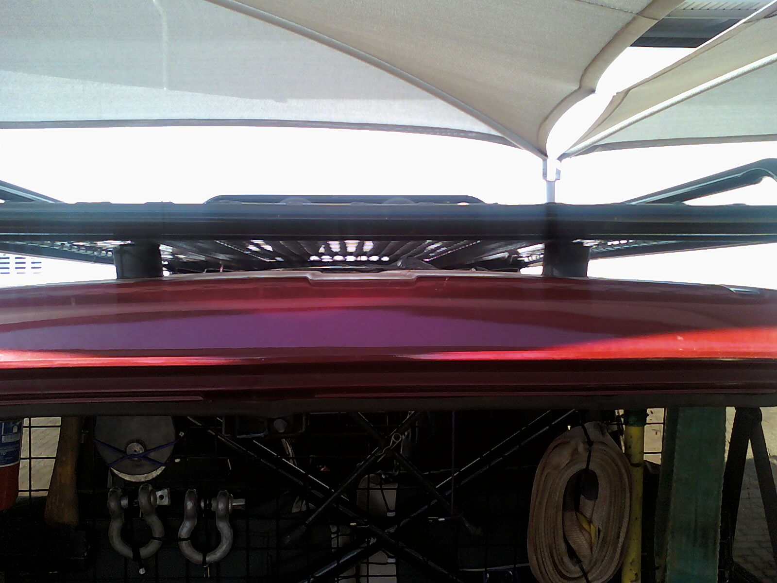

Ek wou n roofrack he maar iets anders
Hy moes my spots beskerm, maar ook vir my.

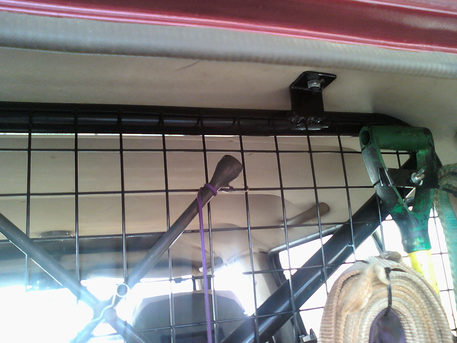

Ons hethom toe gemaak dat hy nie vas maak aan die dak nie, maar dat hy voor op die rocksliders vas is, so die chassis
Agter gaanhy met rubbers deur die dak vas aan n gekruisderaam en dan aan die chassis Dit was dan nou ook n lekker plek om al my recovery gear aan vas te maak nou het hy lekker gery(bietjie stadig) en goed gelyk, het vir my meer en meer soos n buldog begin lyk

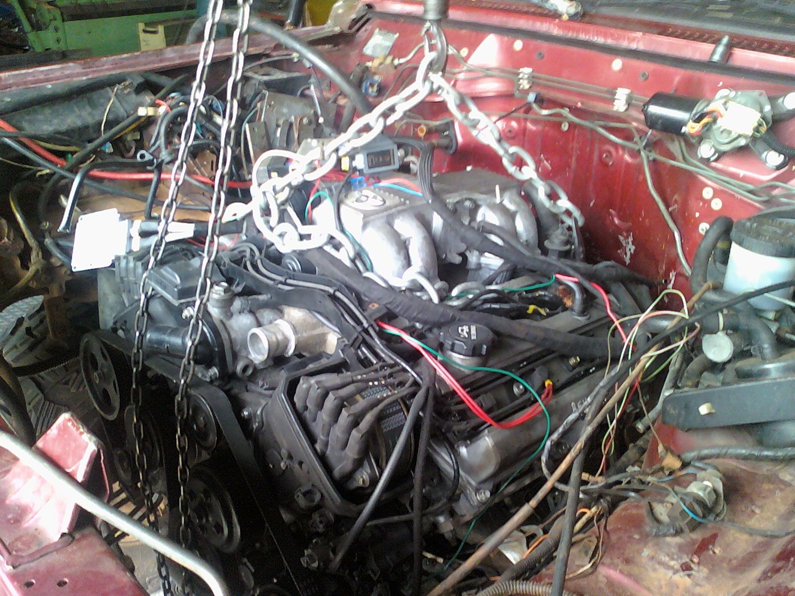

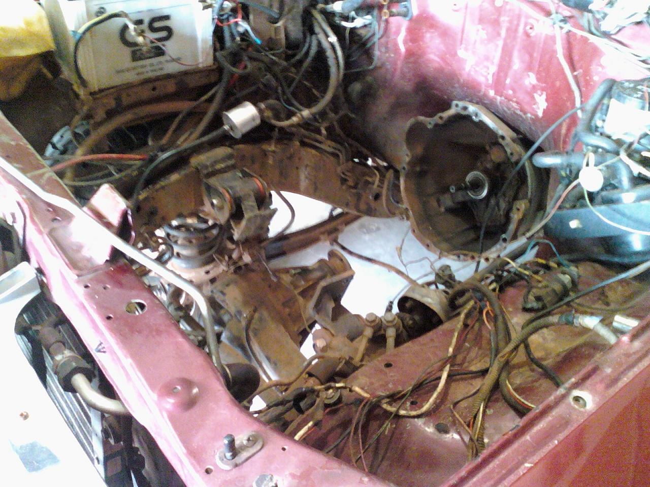

Die hier bo weet die meeste seker nou al, en n paar het hom nou al gesien.
Die probleem was dat hy soos n Bulldog gelyk het maar dat hy nie n blaf of n byt gehad het nie, so bring maar weer die jacks en die spanners.

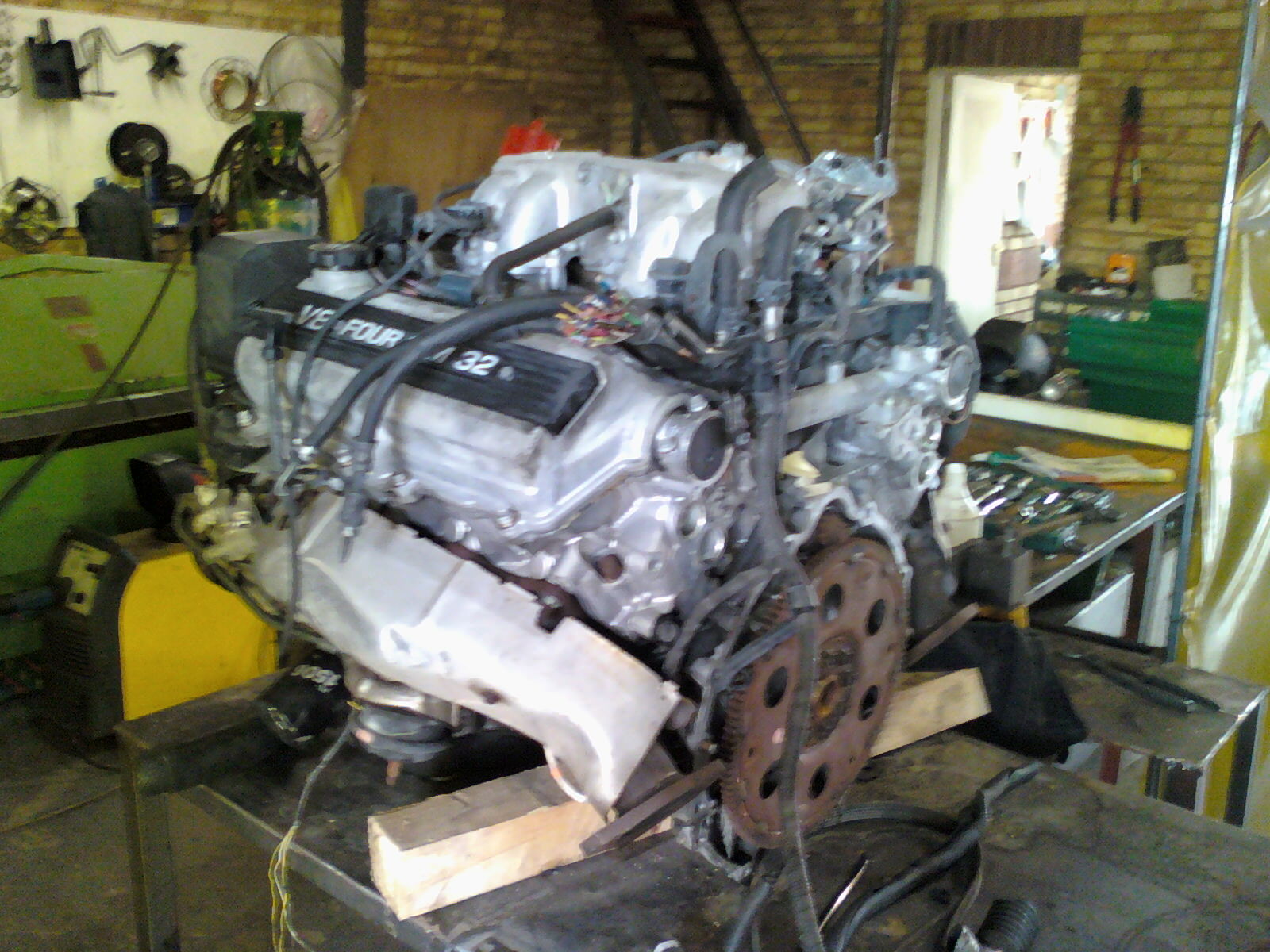

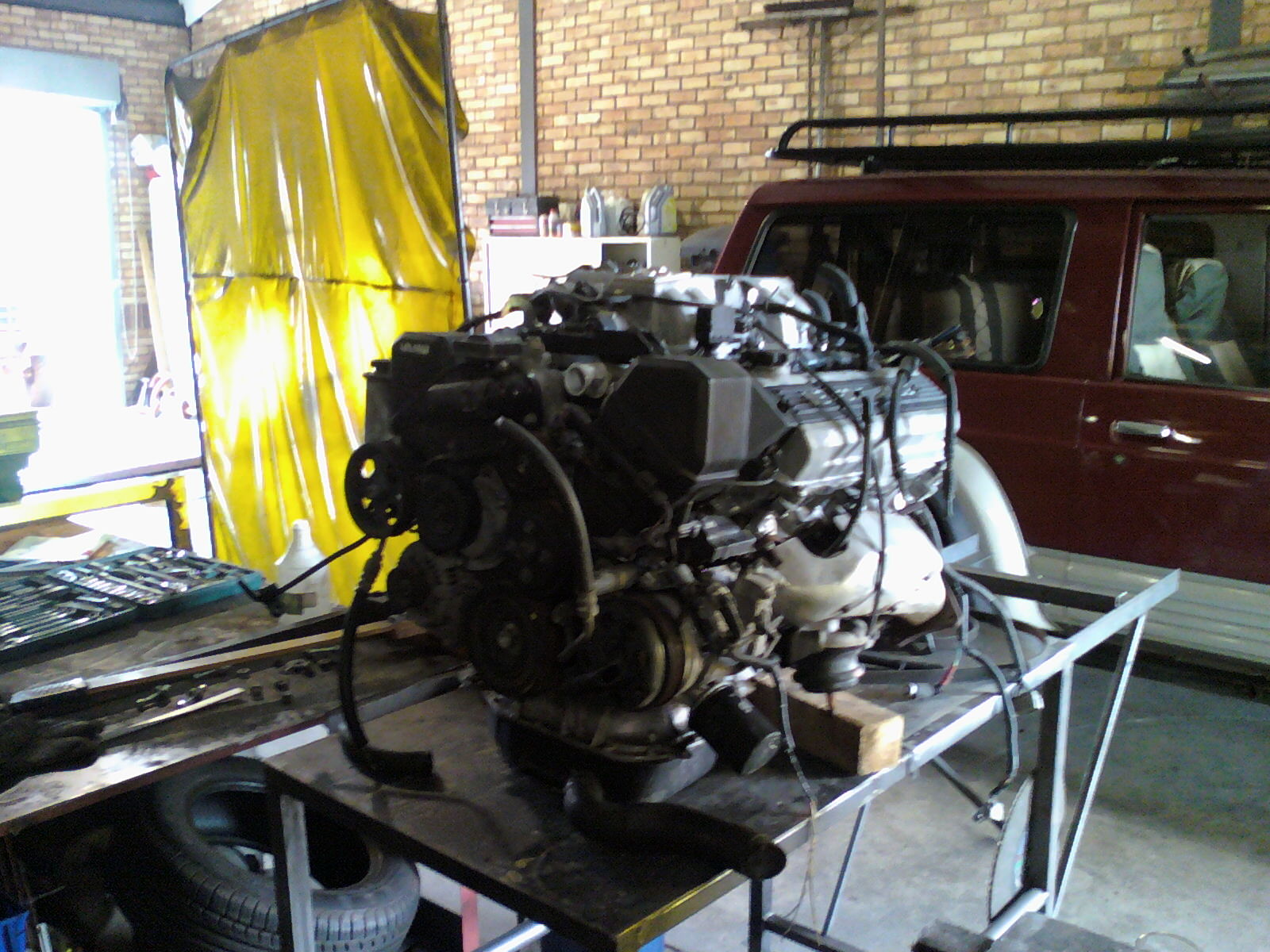

haal uit sy hart Ok dan gooi ons een van die daar in maak so paar van die sodat hy kan praat Kyk gou of hy pas Diens hom mooi en verander sommer gou al die die goed wat moielik is om te doen as hy eers sit Dan na drie maande se gou n uur na werk, heelwat meer geld as wat ek gedink het, lyk hy so En nog beter dan maak hy so

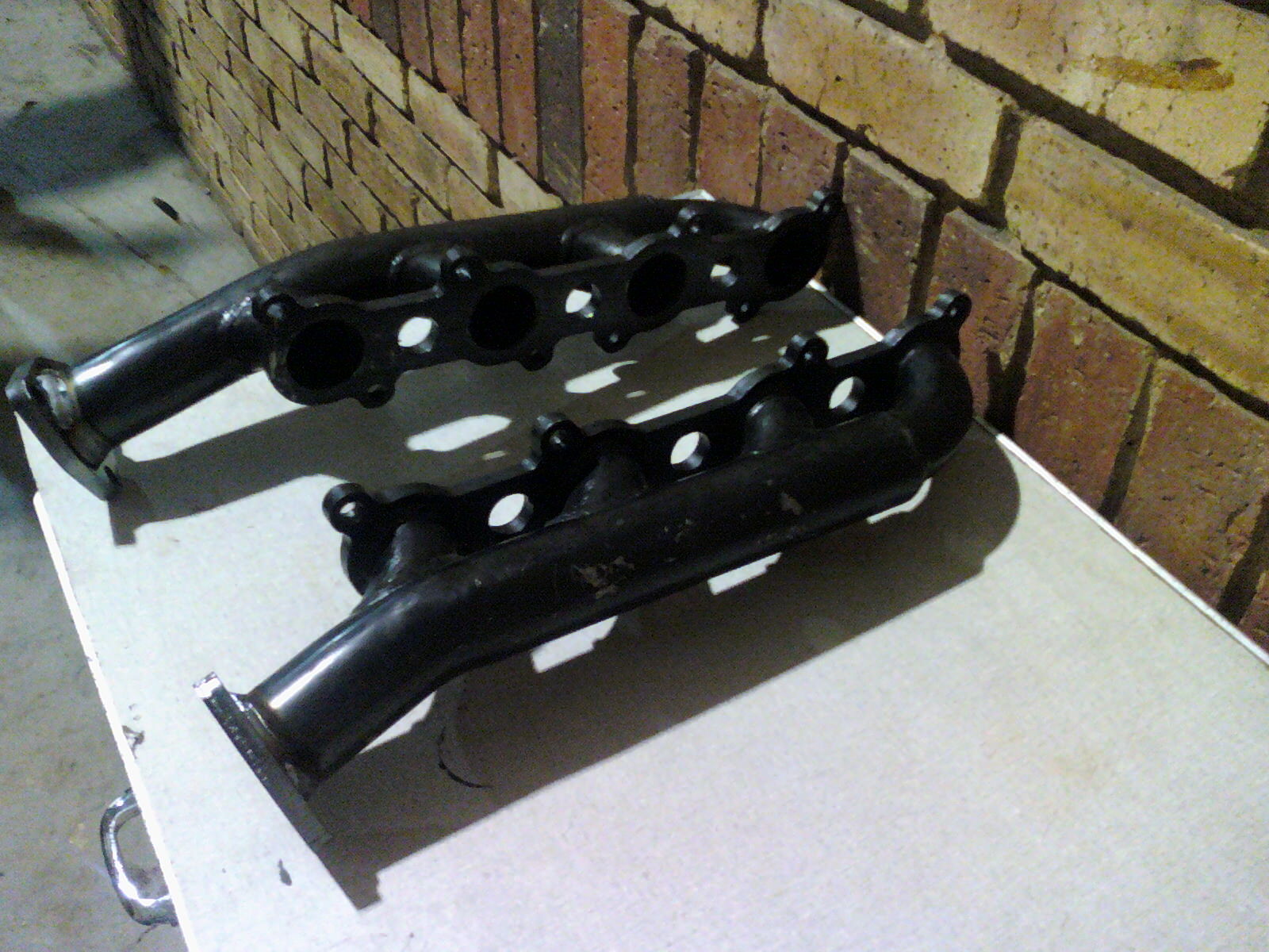

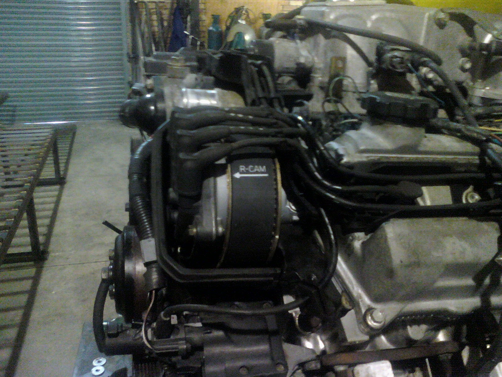

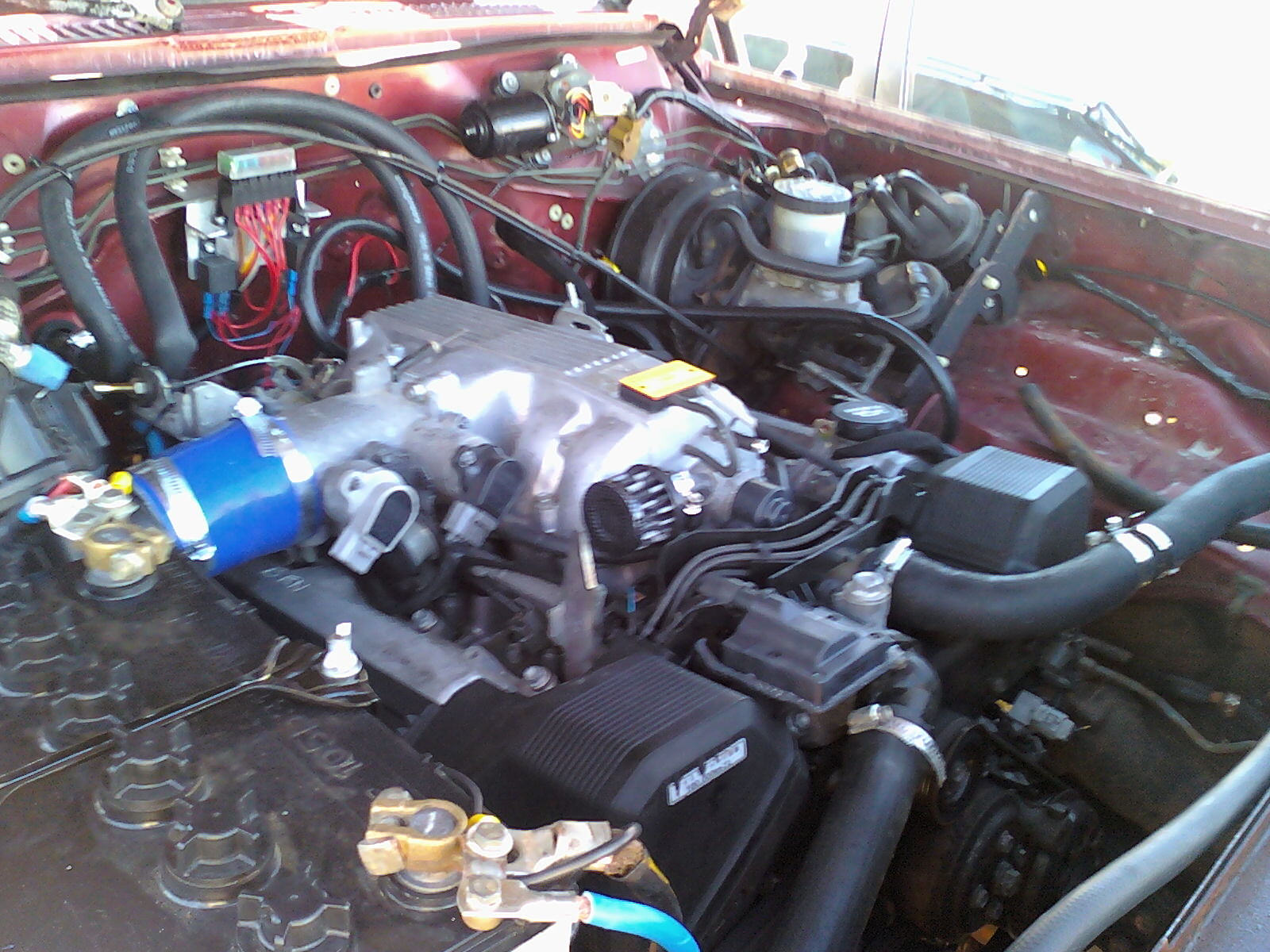

Nou Lyk hy nie net soos n bulldog nie hy blaf en byt ook soos een.
Die beste is dat die motor nie die kar beter maak nie, maar dat die kar al daai perde uit hom uit kan druk

Excellent hierdie Bulldog lyk of hy Fear in FearFactory kan blaas. Is dit n LC V8 diesel wat jy ingesit het of n Lexus V8 petrol
