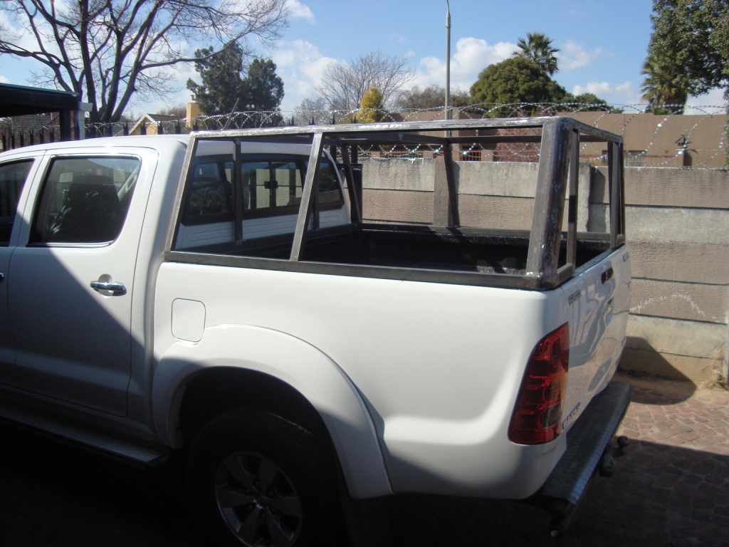

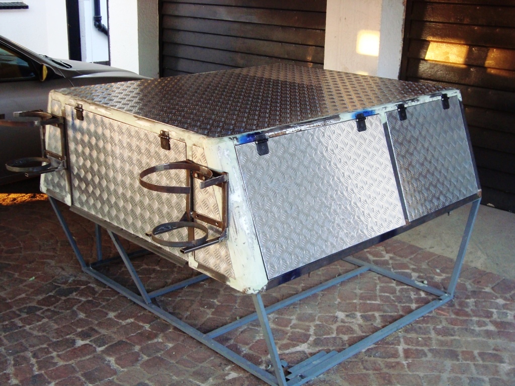

Nadat ek klaar was met "Ou Ratel" se pak sisteem,het ek nogal gewonder of ek sou 'n canopy en pak sisteem vir 'n bakie kon bou.Toe my swaer so paar maande terug vir hom 'n Toyota Raider koop het ek die kans geneem en geoffer om vir sy bakkie 'n canopy te bou.Hier is so paar fotos van my probeer slag.
Die begin van die Canopy.

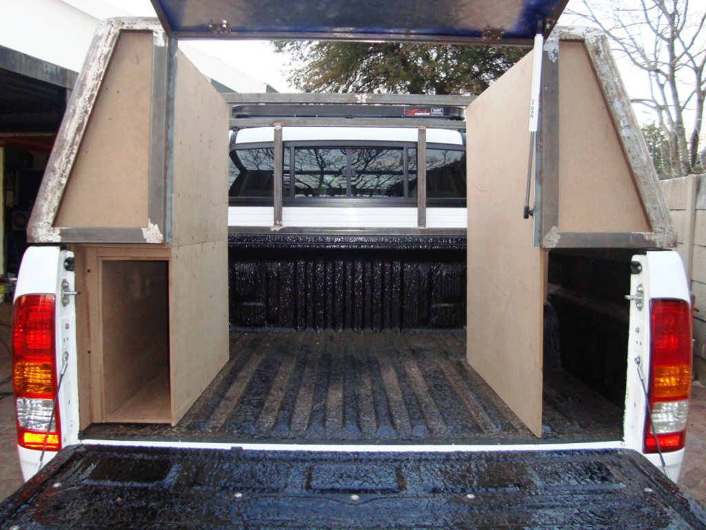

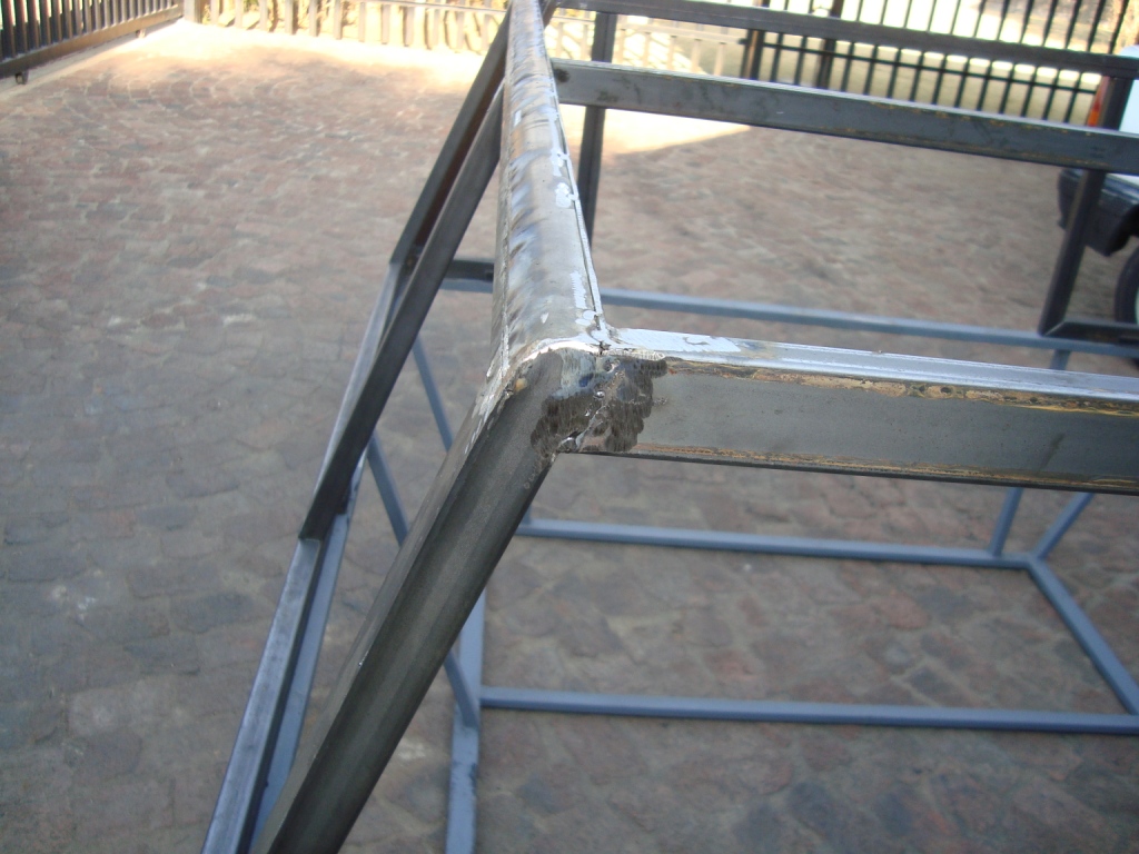

Aan die bokant het ek 'n radius ingesweis om die vloei tussen die kante en dak te verbeter.
Num (8).JPG (291.7 KiB) Viewed 5276 times
Die begin van die pak sisteem uit 12mm Supa wood.
Num (11).JPG (358.25 KiB) Viewed 5276 times

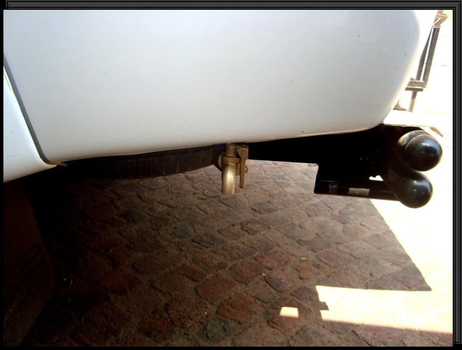

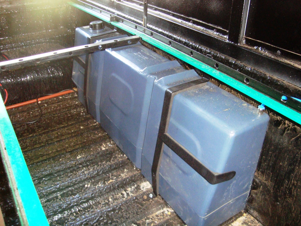

Aan die voorkant van die bak is daar ook 'n 50L water tenk vasgesit.
Water kraan aan die buitekant van die bakkie.

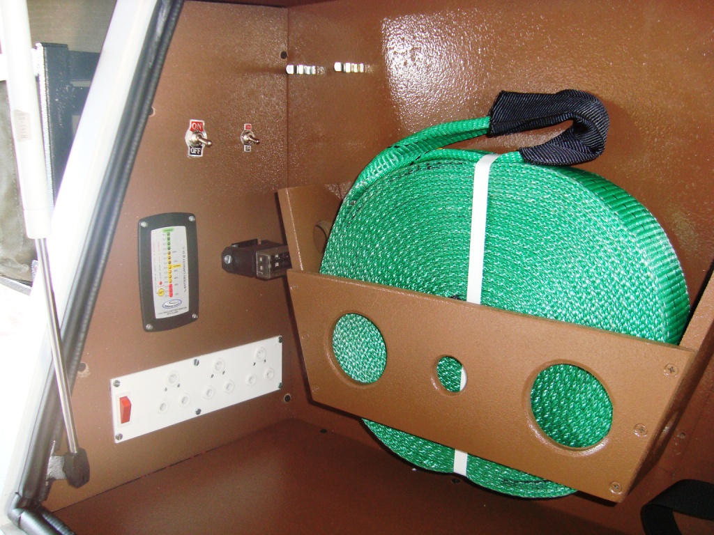

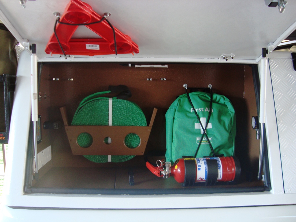

Aan die regter kant agter,plek vir die noodhulp tas en recovery gear asook 'n paneel waarvan daan die kompressor en invertor aangeskakel kan word.
Control panel.
Control panel.

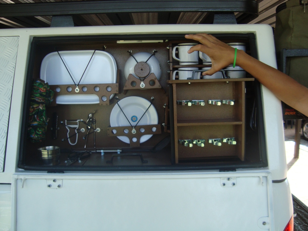

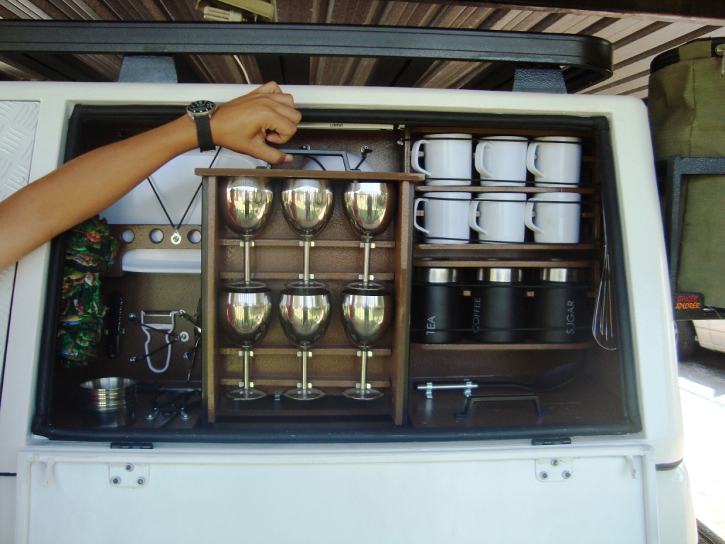

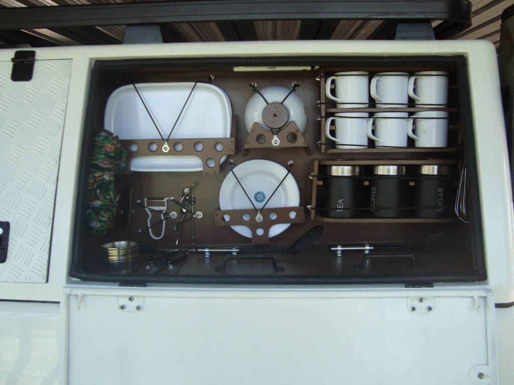

Bos kombuis nadat dit klaar is.
Uit die bos kombuis kan jy 'n laai uitrek met 6 wyn glasse.

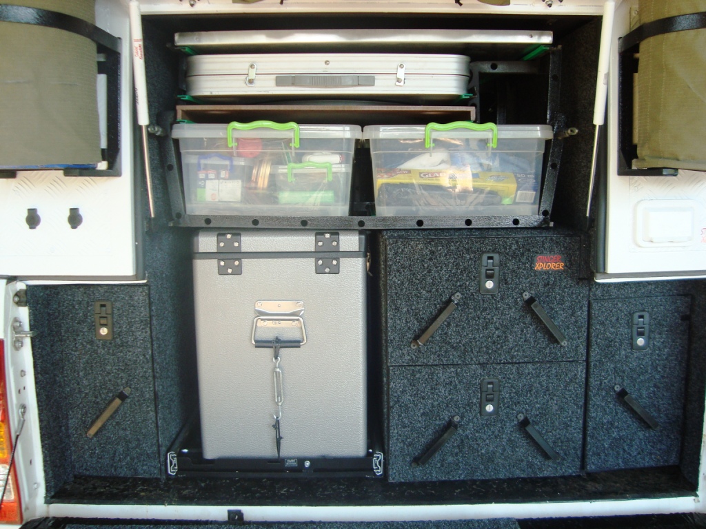

Nog so 'n paar fotos.

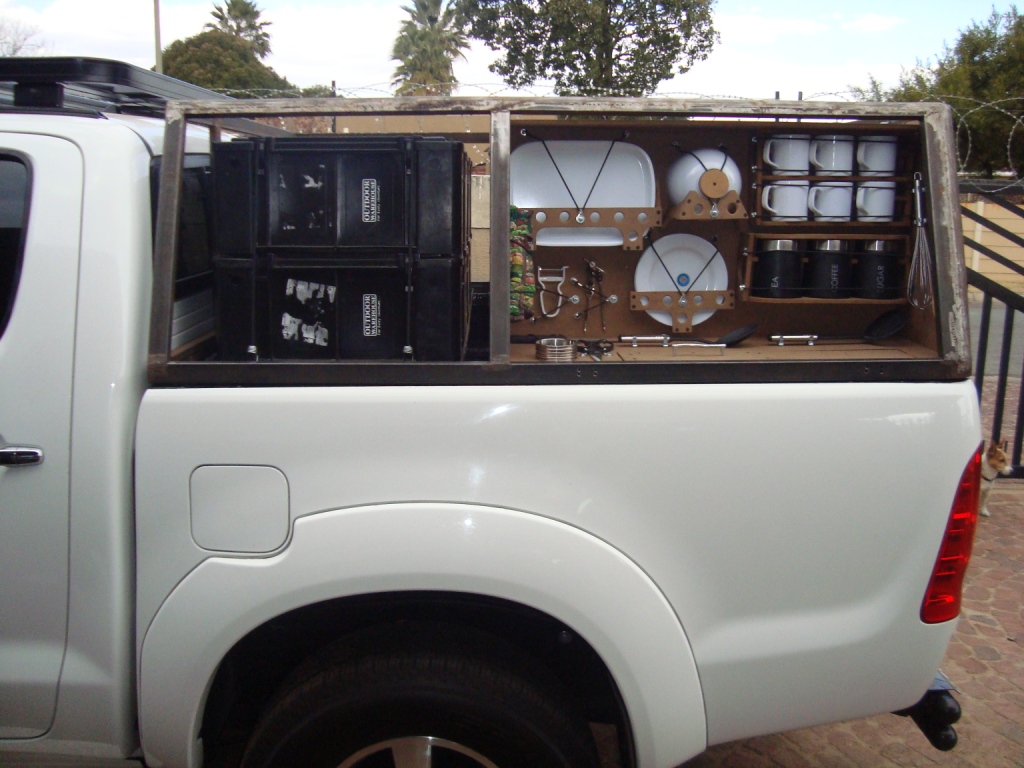

Nog 'n laai wat 8 spesery botels kan hou.
Die agterkant van die pak-sisteem.

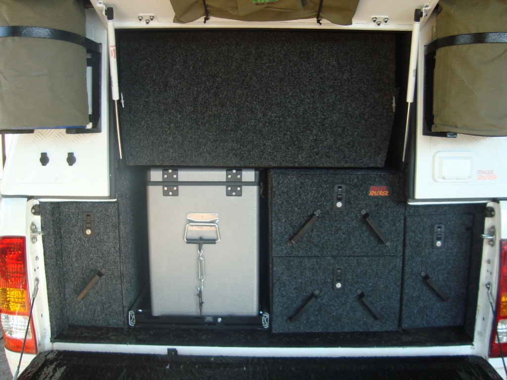

So lyk dit nadat die bokant wat die tafels en kaste hou toegemaak is.

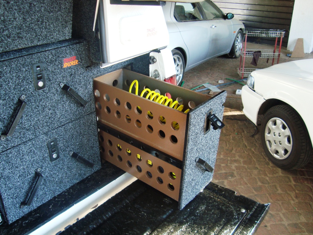

Twee van die laaie uitgetrek,gate is deur die hout geboor on gewig te verminder,daarna is laaie met mat aan die binne kant geplak om te voorkom dat iets kan uitval.
Nog 'n laai.
Nog 'n laai.

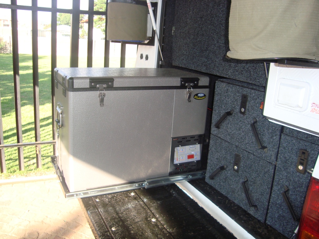

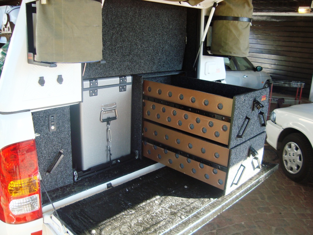

50 L Yskas uitgetrek.
Twee gas botel brackets moes ook gebou word.

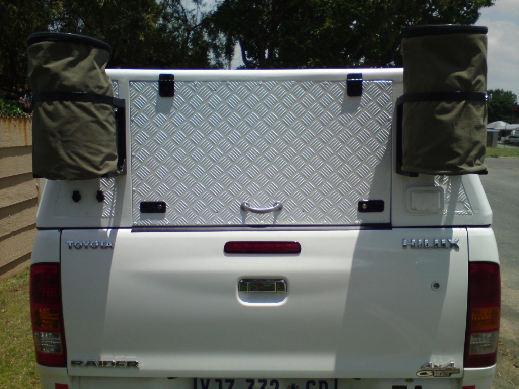

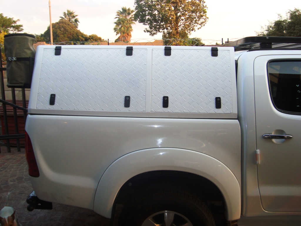

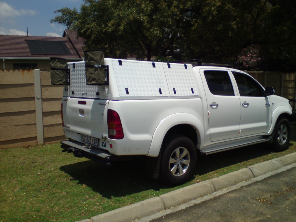

Die eindproduk.
Die eindproduk.
Picture 069.jpg (305.78 KiB) Viewed 5270 times
Aan die regter kant is daar 'n 220v plug waar jy jou kamp plek se krag inplug en aan die linker kant 2 12v hella plugs as jy jou kamp ligte in die aand wil gebruik.
