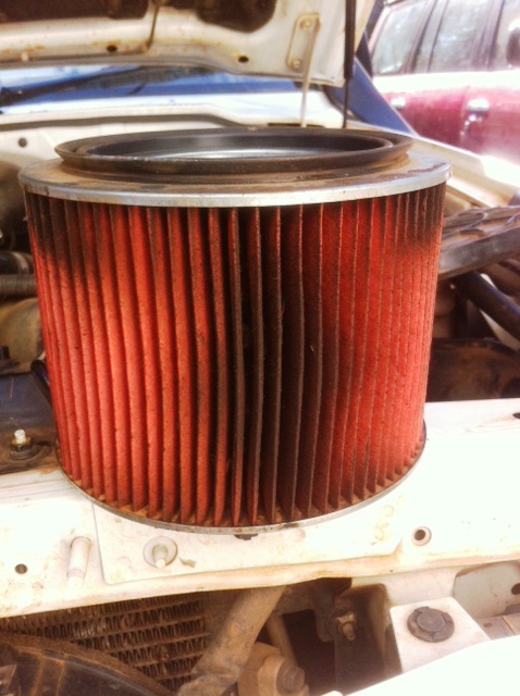

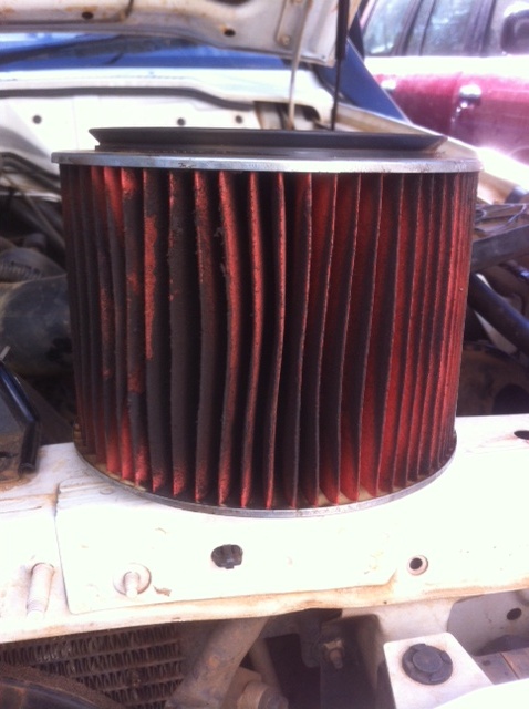

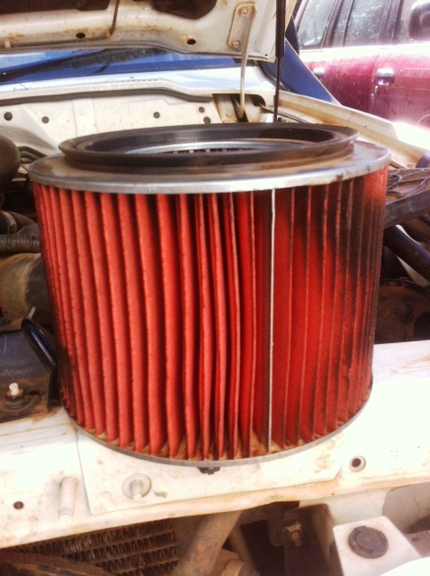

SJC wrote:Ek ruil elke keer die filters.
En ek sien my lugfilter is weer vuil n slegs 5k km's, wat my laat dink dat die snorkel errens lek. Olie kolle op die filter.
Is dit moontlik om n lugfilter skoon te maak sonder om dit te beskadig? Ek is nie regtig lus om weer n nuwe een te koop nie. Hulle kos byna R500 by ni$$an..
Het maar met kompressor skoon geblaas en ergste olie met kwas af geborsel... lyk beter maar nie perfek nie.
Ek het gehoor mens kan 'n lugfilter met petrol was, iemand dit al probeer?
(foto's is geneem voor skoon gemaak is).
Dink julle dis veilig om met hierdie filter te ry?
Het GUD nie 'n filter wat mens kan gebruik nie, nie regtig lus om R500 te spandeer op nissan se filter nie...
http://patrol4x4.co.za/download/file.php?id=14914
http://patrol4x4.co.za/download/file.php?id=14913
http://patrol4x4.co.za/download/file.php?id=14912

Fanus daai filter is voebba koop n nuwe een ......regtig :mytwocents:

Fanus daai lyk baie soos n K&N filter en as dit so is dan kan jy dit was en weer met K&N oile sprei

Nee daai is die standaard nissan filter vir die 4.2.
Dis vol olie kolle, ek neem aan agv die olie lekasie wat ek in my engin gehad het. Is nie seker hoe dit op die filter beland het nie. Kan niks lekkasies op die snorkel kry nie. Vermoed dat dit miskien deur die klein gatjie onder op die lug filter housing ingesuig het. Het die gatjie intussen met silikon toe gemaak. Maar is nie seker nie.. :think: het die filter 5k kilos terug ingesit, na die snorkel ingesit is.

Moenie worry oor daai olie kolle nie, almal van hulle maak so

Michael wrote:Moenie worry oor daai olie kolle nie, almal van hulle maak so
Dink jy dis nodig om die filter te vervang?

Moeilik om te se volgens die fotos presies hoe vuil hy is. Blaas hom uit met air dan sal jy n beter call kan maak
