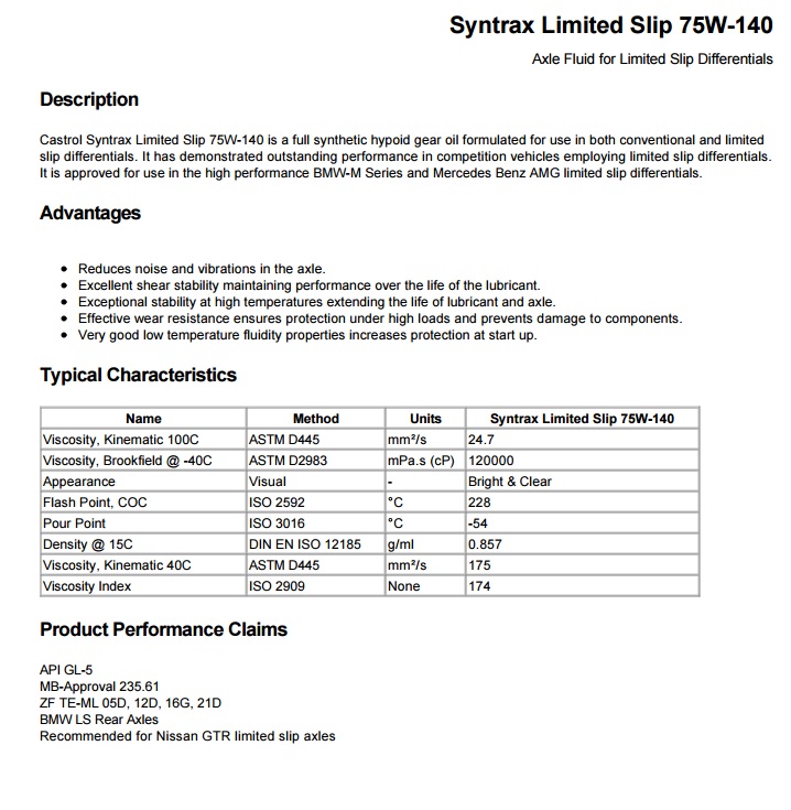

Ek het die syntrax gekoop. Dis n volle sintetiese olie bedoel vir die AMG Merc's ens, en my diff het erg vibreer as ek in n draai wegtrek.
Graham het hom gediens, en het die gewone Castrol se LSX in gegooi, en nou is hy weer reg.

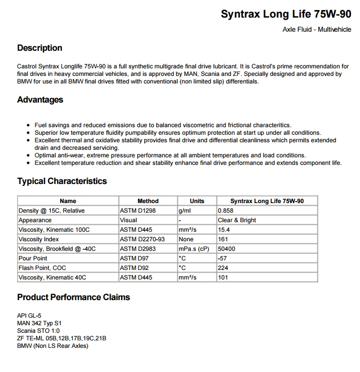

Hier is die syntrax(75w140) se specs: http://www.salube.co.za/downloads/tds/s ... 5w-140.pdf

Volgens nissan(dealership) en volgens van die aussie forums, is korrekte een gl5 140, maar volgens my patrol se eienaars handleiding is die korrekte olie gl5 90. :think:
