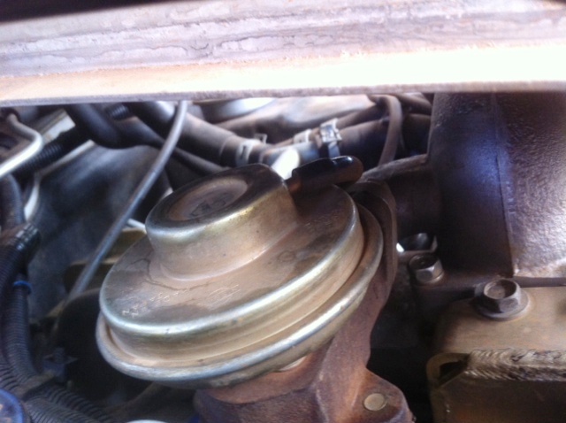

Michael wrote:Daai pypie moet van die EGR se vacuum system wees. Lyk of hy n groen perker op het en ek dink dis moontlik die vacuum supply pypie na die solenoids by die fuse box.
Trace maar net almal en kyk waar hy uitgeglip het.

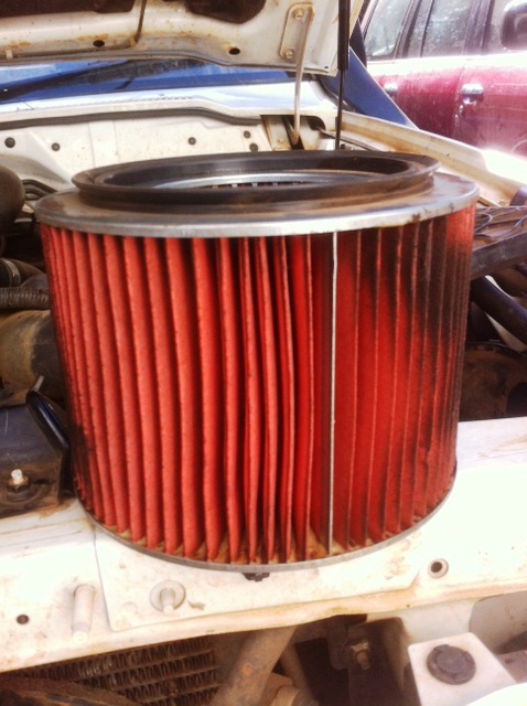

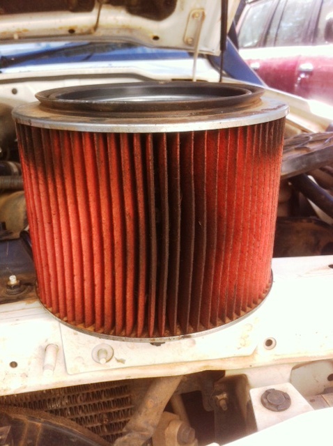

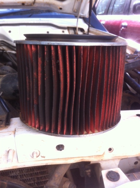

En ek sien my lugfilter is weer vuil n slegs 5k km's, wat my laat dink dat die snorkel errens lek. Olie kolle op die filter.
Is dit moontlik om n lugfilter skoon te maak sonder om dit te beskadig? Ek is nie regtig lus om weer n nuwe een te koop nie. Hulle kos byna R500 by ni$$an..

Het maar met kompressor skoon geblaas en ergste olie met kwas af geborsel... lyk beter maar nie perfek nie.
Ek het gehoor mens kan 'n lugfilter met petrol was, iemand dit al probeer?
(foto's is geneem voor skoon gemaak is).

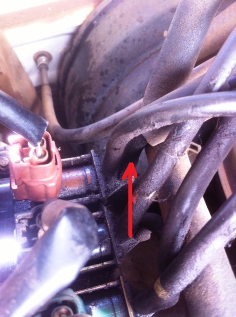

Dit is hierdie pypie.
Dit lyk of die EGR se pypie in is?

Fanus volg maar net al die pype, daar is drie solenoids by jou fuse box wat klomp pype het. Begin by jou vacuum pomp en trace die pyp van daar af.
As jy jouself wil bederf, haal jou EGR af en gooi daai gemors weg..... jy gaan baie minder pype in jou engine bay he en gaan beter kan sien wat aan gaan

Ek kan sien waar die pypie by die solenoids konnek, (soos op foto wat ek gepost het), maar kan nie sien waar dit aan die ander end ingeprop moet wees nie. Dit is lank genoeg sodat dit errens by die diesel filter uitkom.
Wat is die doel van die egr?
Been thanked: 432 times
Re: Best Oil - TD4.2Ti High Mileage
EGR is vir emmissions, geen positiewe ding vir jou engine nie. Dit staan vir "echaust gas resurculation" en dot doen presies wat die naam se. Dit sit weer jou exhaust gas terug in jou intake in om die onverbrande gas weer te verbrand.
Dis n stupid sisteem en het n paar negatiewe gevolge vir jou engine soos warm lug in jou engine in (hoer egt)
Baie soot buildup in jou intake manifold en valves
Dit roof ook van jou brandstof verbruik as jy coast.
Blok hom af of nog beter verwyder hom heeltemal.
Daai pypie het niks met jou diesel filter te make nie. Dis n vacuum hose

Michael wrote: Blok hom af of nog beter verwyder hom heeltemal.
Kan jy my so paar pointers gee oor hoe om dit te doen, of miskien 'n link of twee post wat kan help? :helpsign: :salute:
Fanus daar in die lyn sit n shim stock packer dan maak jy net die lyn toe :mytwocents:
