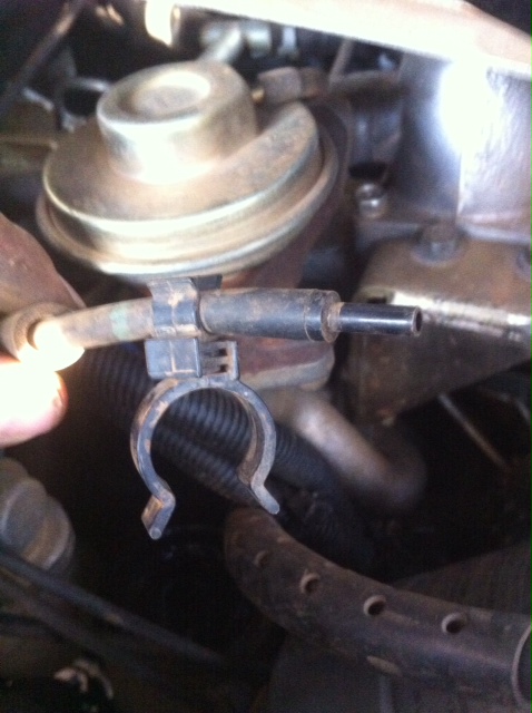

Ja ek het die olie lekker warm gery eers. Is nou besig om die filters te ruil.
Toe ontdek ek hierdie pypie agter die diesel filter. het dit nog nooit voorheeen opgemerk nie. Wat is dit voor, moet dit ingeprop wees? :think:

fanus as ek so kyk lyk dit of dit in iets gedruk was ...????

Re: Best Oil - TD4.2Ti High Mileage
Daai pypie moet van die EGR se vacuum system wees. Lyk of hy n groen perker op het en ek dink dis moontlik die vacuum supply pypie na die solenoids by die fuse box.
Trace maar net almal en kyk waar hy uitgeglip het.
