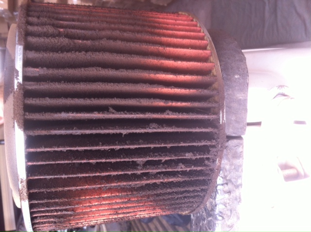

Om in te voer is seker te veel moeite om n paar rand te spaar. Hier is my filter na 10k km's.
Met die snorkel nou op, behoort die nuwe een seker heelwat langer te hou.

Ja dit is nogals baie vuil vir net 10,000km. Hejy nie gese daar was n lek op jou intake pyp gewees nie? Dit kan verduidelik hoekom hy so buil is.
Met die snorkel sal hy baie langer hou, ek het myne noudie dag skoon geblaas na 10,000k en hy was nog heel gaaf

Ja daar was n gaping tussen die filter housing en die engine wall. So die meeste lug was afkomstig vanaf die engine bay..
