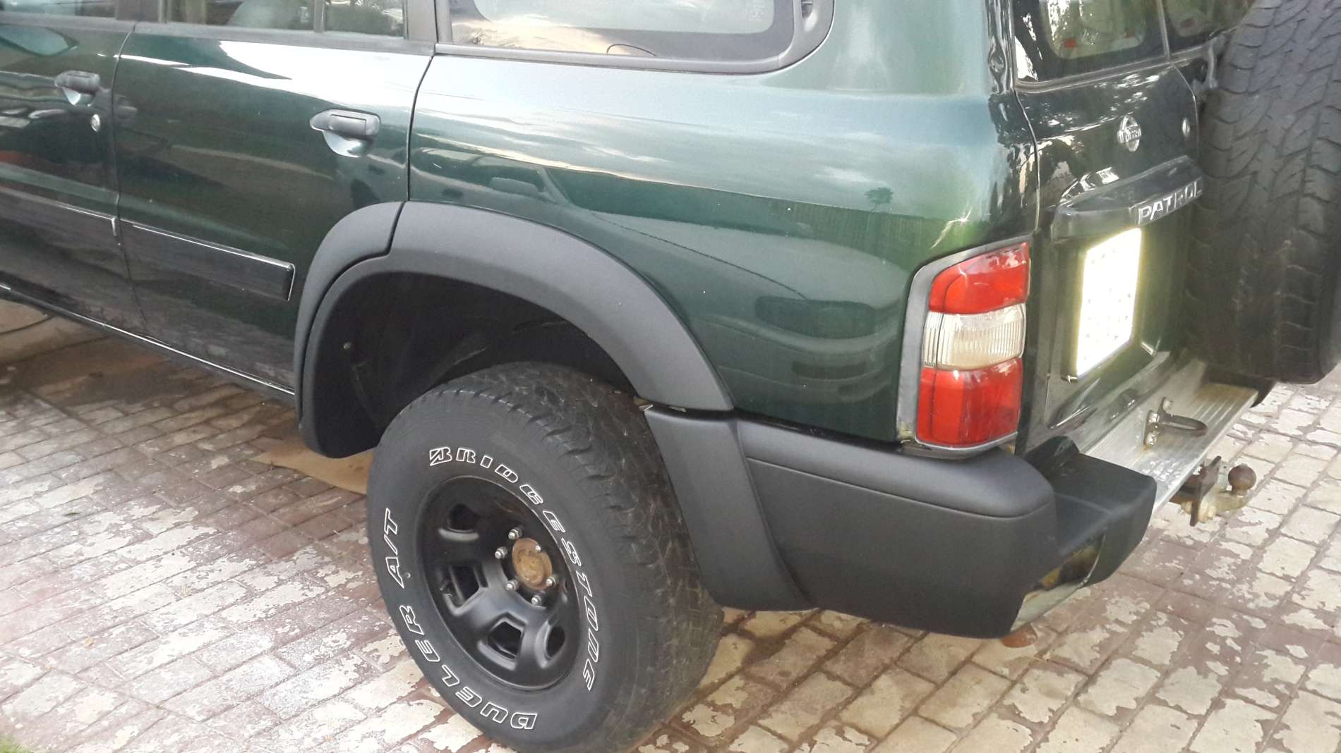

Het gister middag my agter fender flares en agter bumper terug gesit. Het hulle matt balck gemaak..... dink hulle het mooi uit gekom.

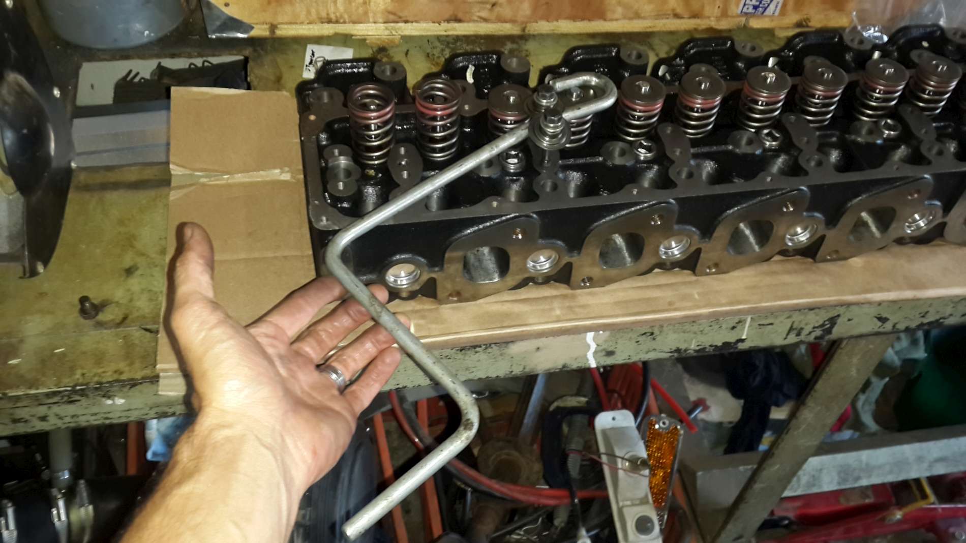

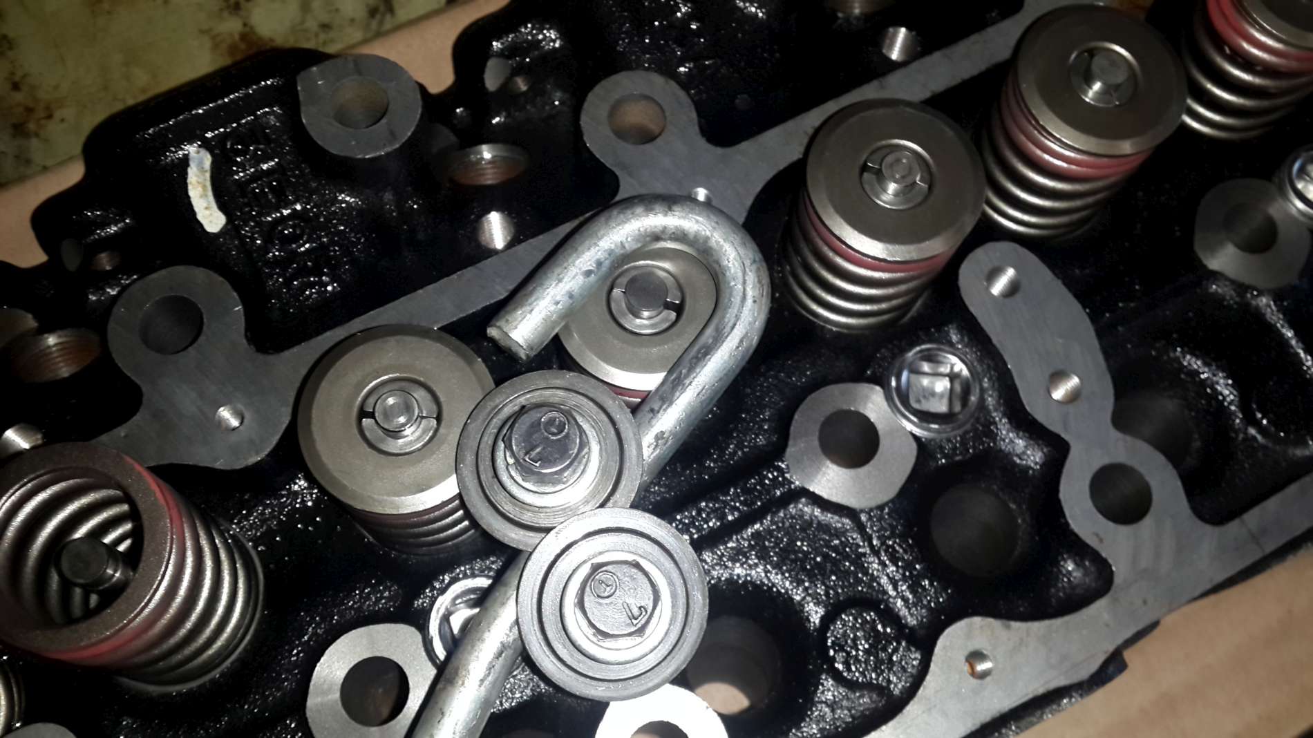

So ek het maar besluit om die lang naweke te gebruik om my wa aan die ry te kry en ek is bly ek het dit gedoen
Omdat ek n nuwe head gekoop het met nuwe valves was dit nie nodig om n engineer te betaal vir iets wat ek self kan doen nie, so ek het self die valves ge lap en self die head aanmekaar gesit. Ek het ook n custom tool gekry (jack handle) om die head aanmekaar te sit wat die job baie makliker gemaak het.

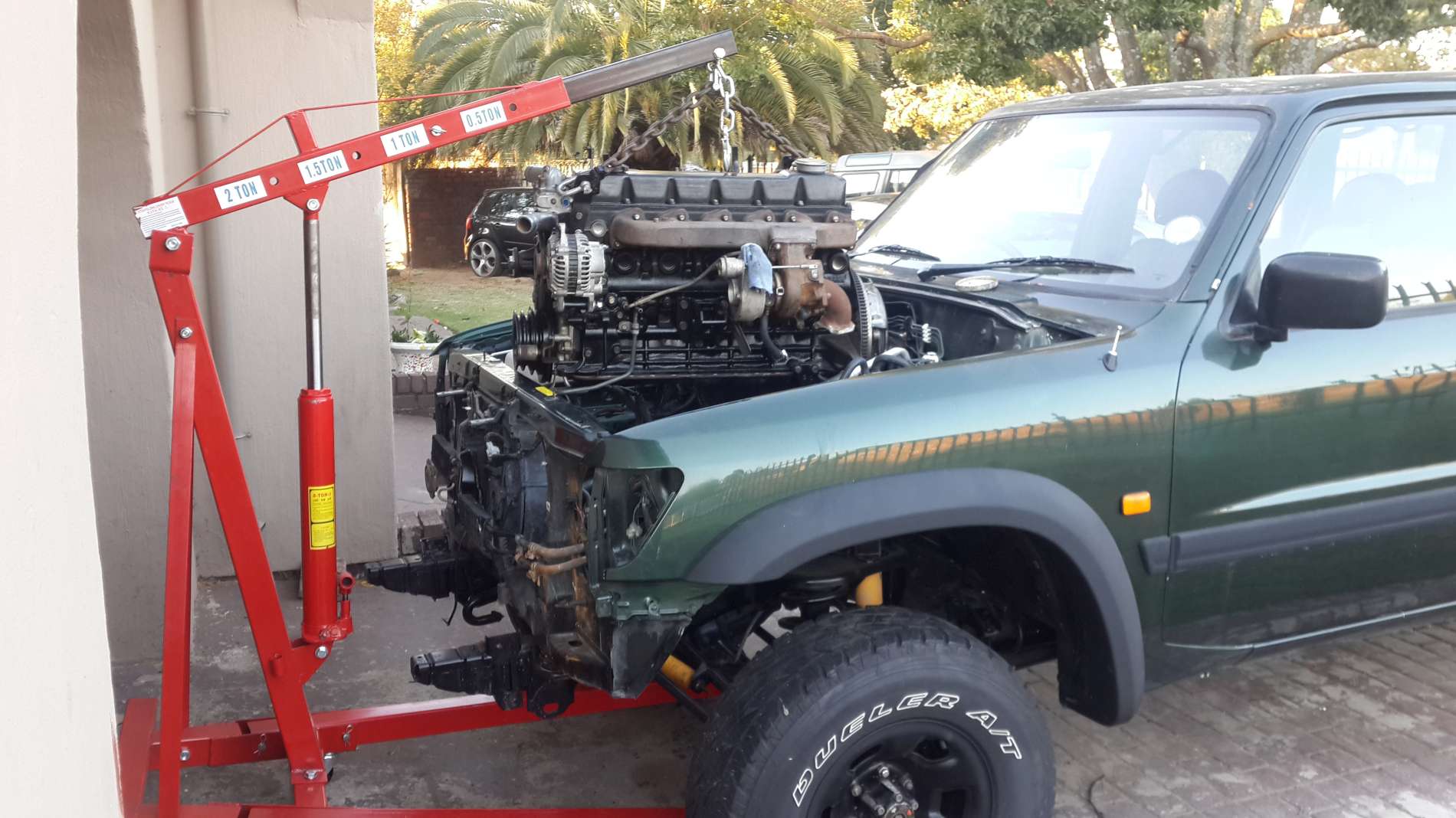

Finally I could now put the head on the block where it belongs.
Ek moes ook vinger alleen die engine terug in die Patrol kry en ek moet se dit is eintlik nie n job wat jy alleen moet doen nie. Maar nie te min het ek dit reg gekry.

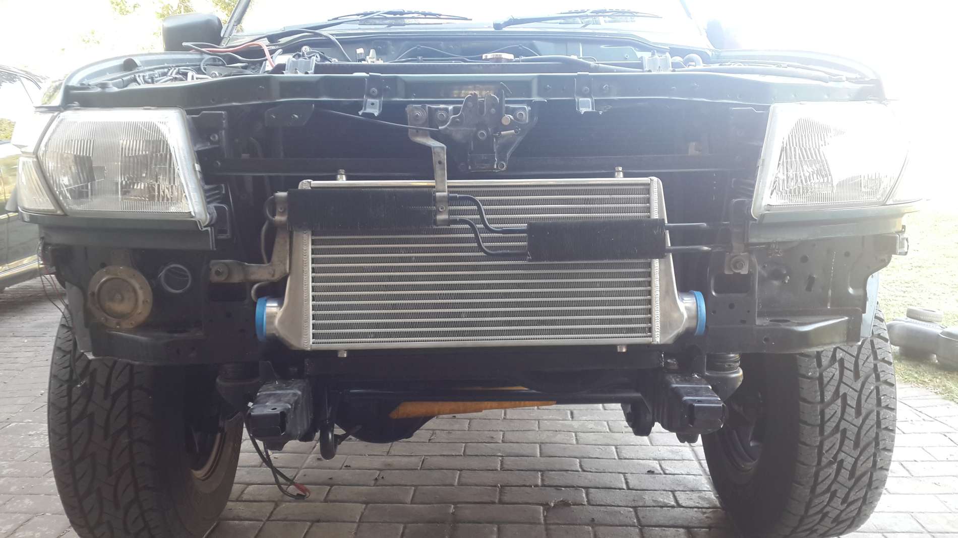

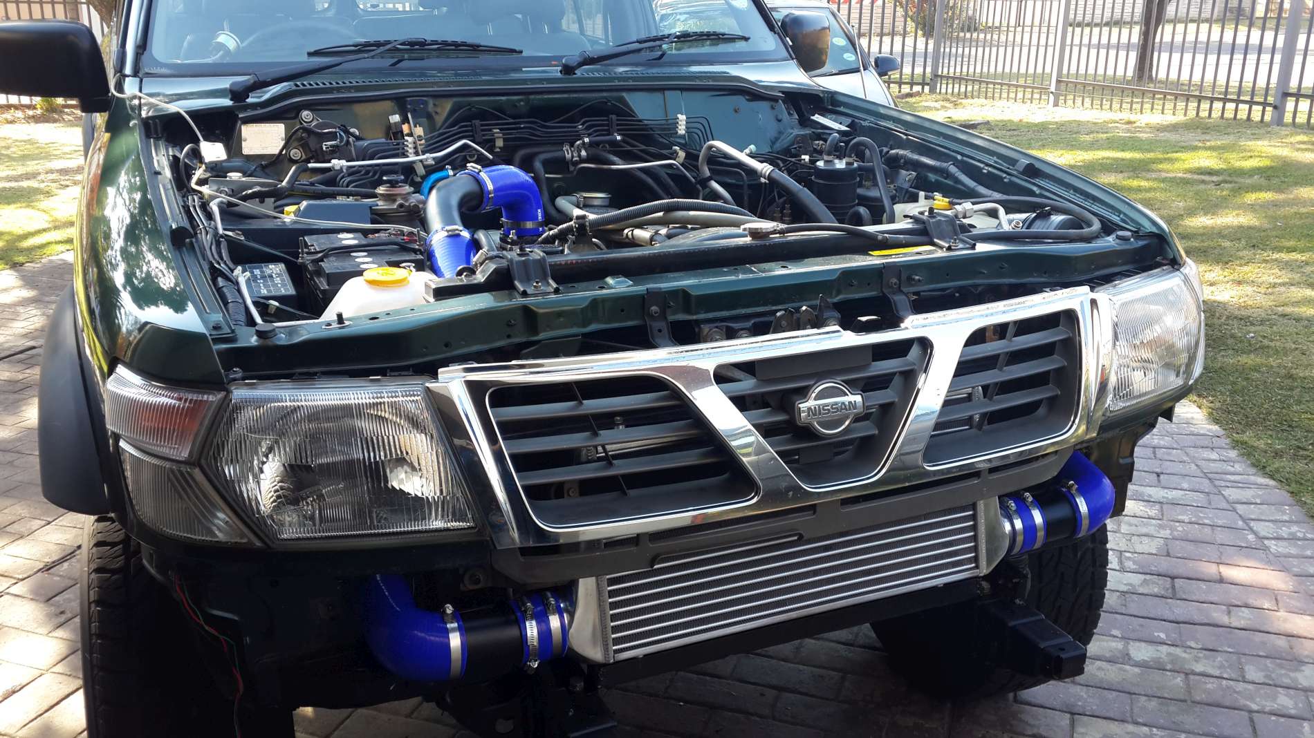

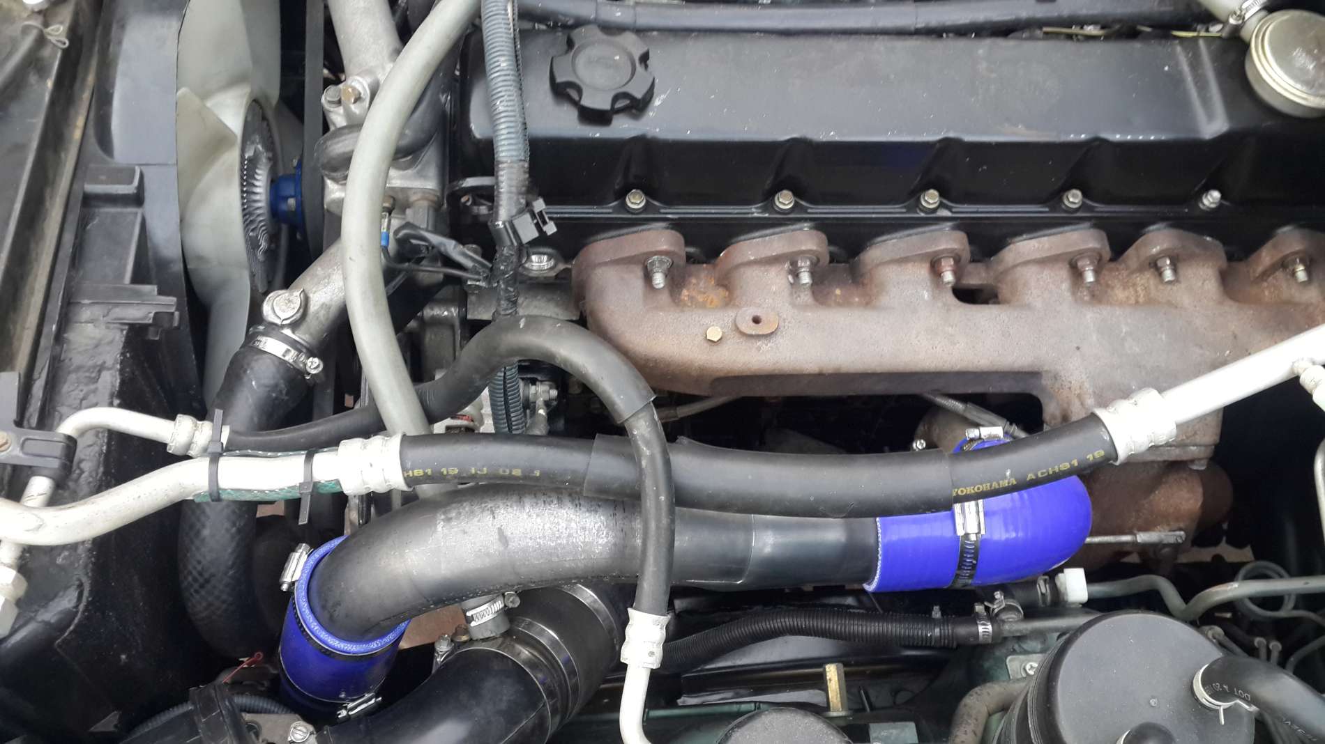

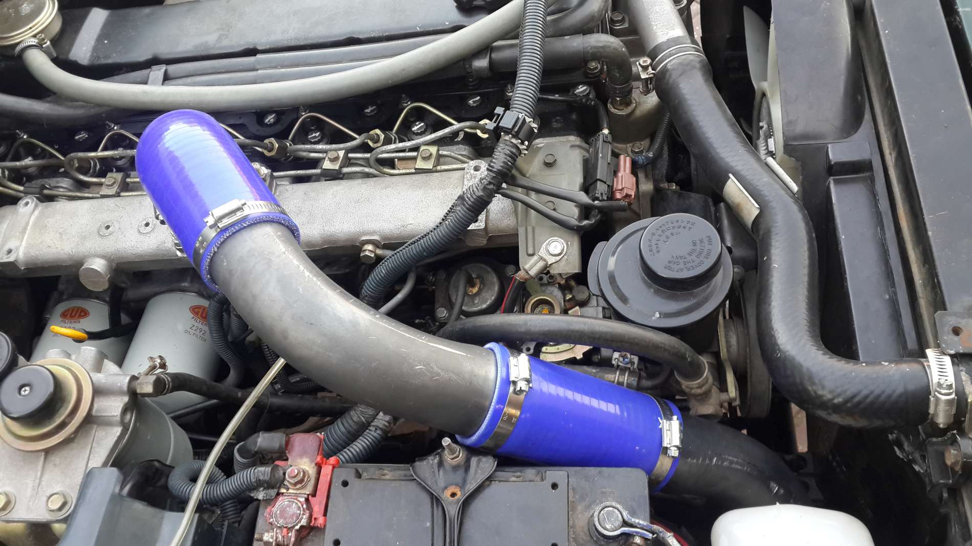

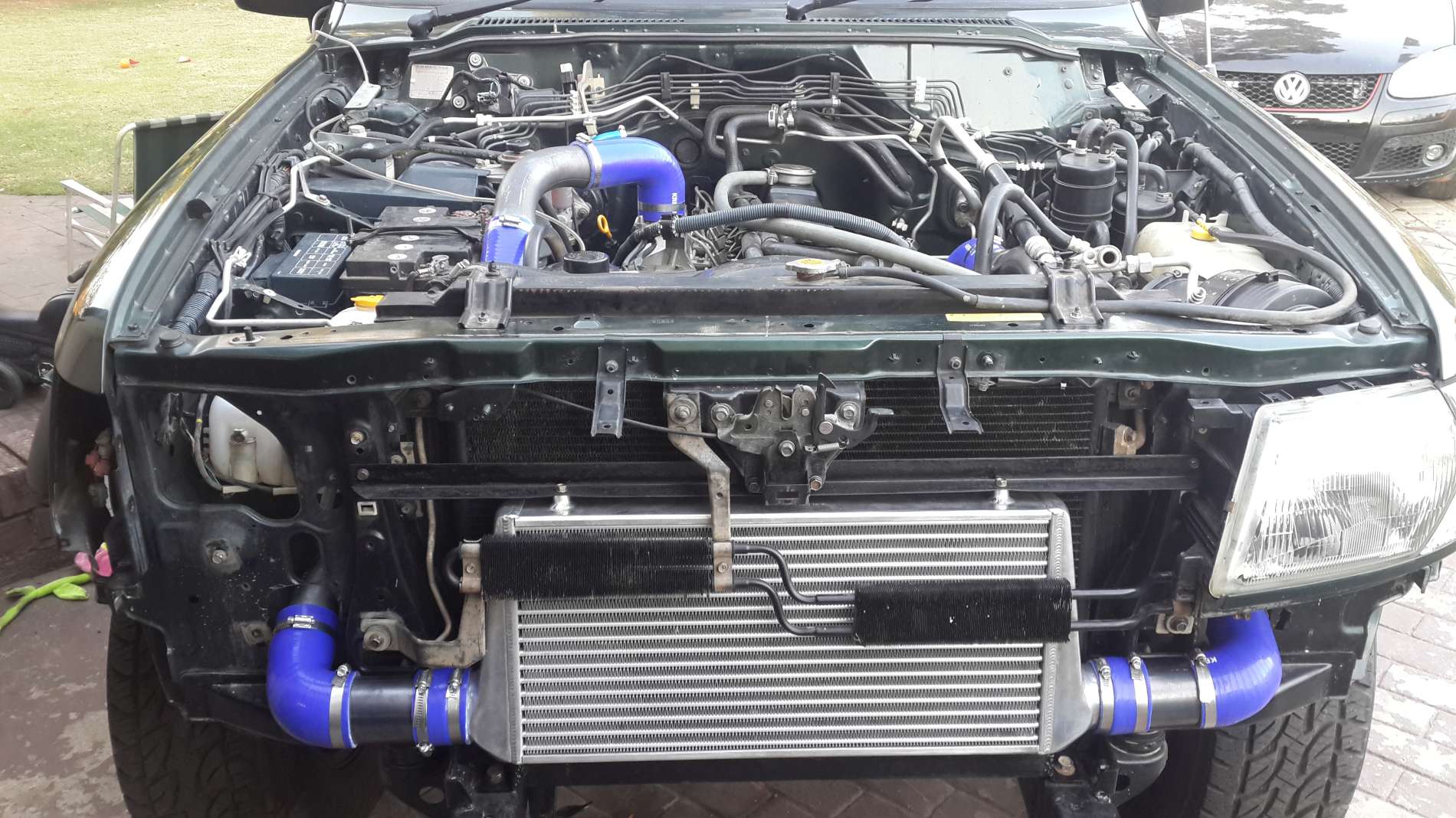

So ja die volgende stap was natuurlik die intercooler. Ek het nie doekies om gedraai nie en het sommer n oordentlike groot intercooler gaan koop wat behoorlik kan koud maak. 600 x 300 x 76 was die grootste een wat MRturbo in stock gehad het, toe vat ek hom natuurlik.
Die grootste werk was om plek te maak vir die cooler, ek wou hom so 50mm weg hou van die radiator en condenser sodat ek die my engine se voerkoeling beinvloed nie. Ongelukkig moes die aircon fan maar in die slag bly, maar ek dink nie dit is die einde van die wereld nie.
