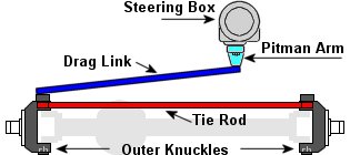

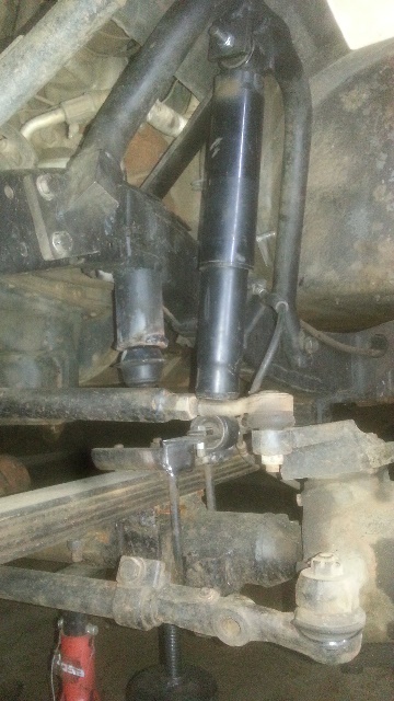

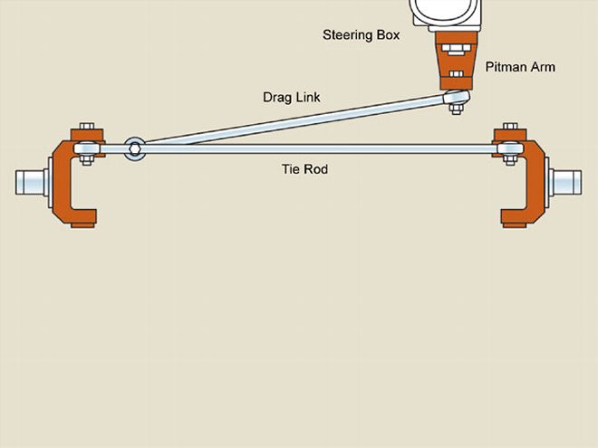

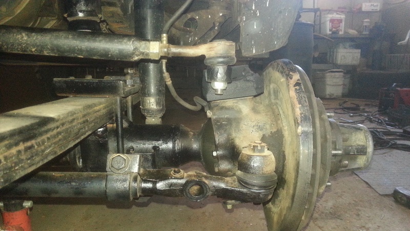

Eintlik is dit die Tierod wat die twee wiele koppel. Die draglink loop tussen die steering boks en passasiers hub, en moet kan verstel na 'n lift, oor dat die distansie langer word.Tinus lotz wrote:Dit is die yster wat jou twee wiele saam laat draai die een drag die ander een rond .....kyk voor jou voorste diff dan sien jy hom ....
Wag, die een wys beter hoe die Patrol werk met die Draglink wat koppel op die Tie rod.
My gevoel is wel, dat teen die tyd wat jy adjustable draglink nodig het, is dit miskien tyd om te kyk na Highsteer pitman. Dit gaan beter hoek gee tussen steering boks en hub en van baie bump steer ontslae raak. Jy gaan wel seker nog adjustable draglink nodig hê.

Just to prevent any uncertainty, these will fit either Y60 or Y61 coil-sprung models, but not leaf-spring models.
David's comment and pictures only apply to leaf-spring models.
