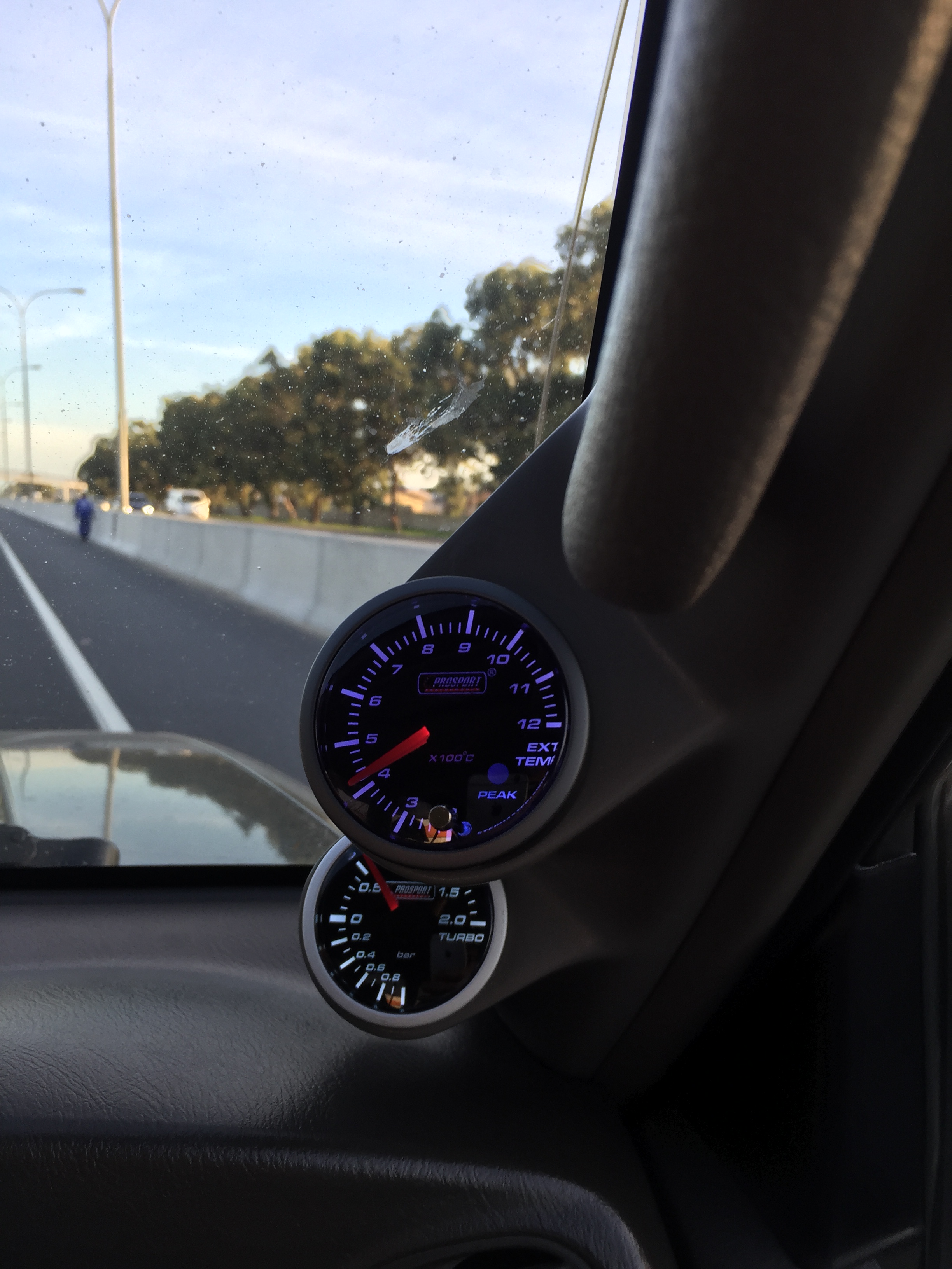

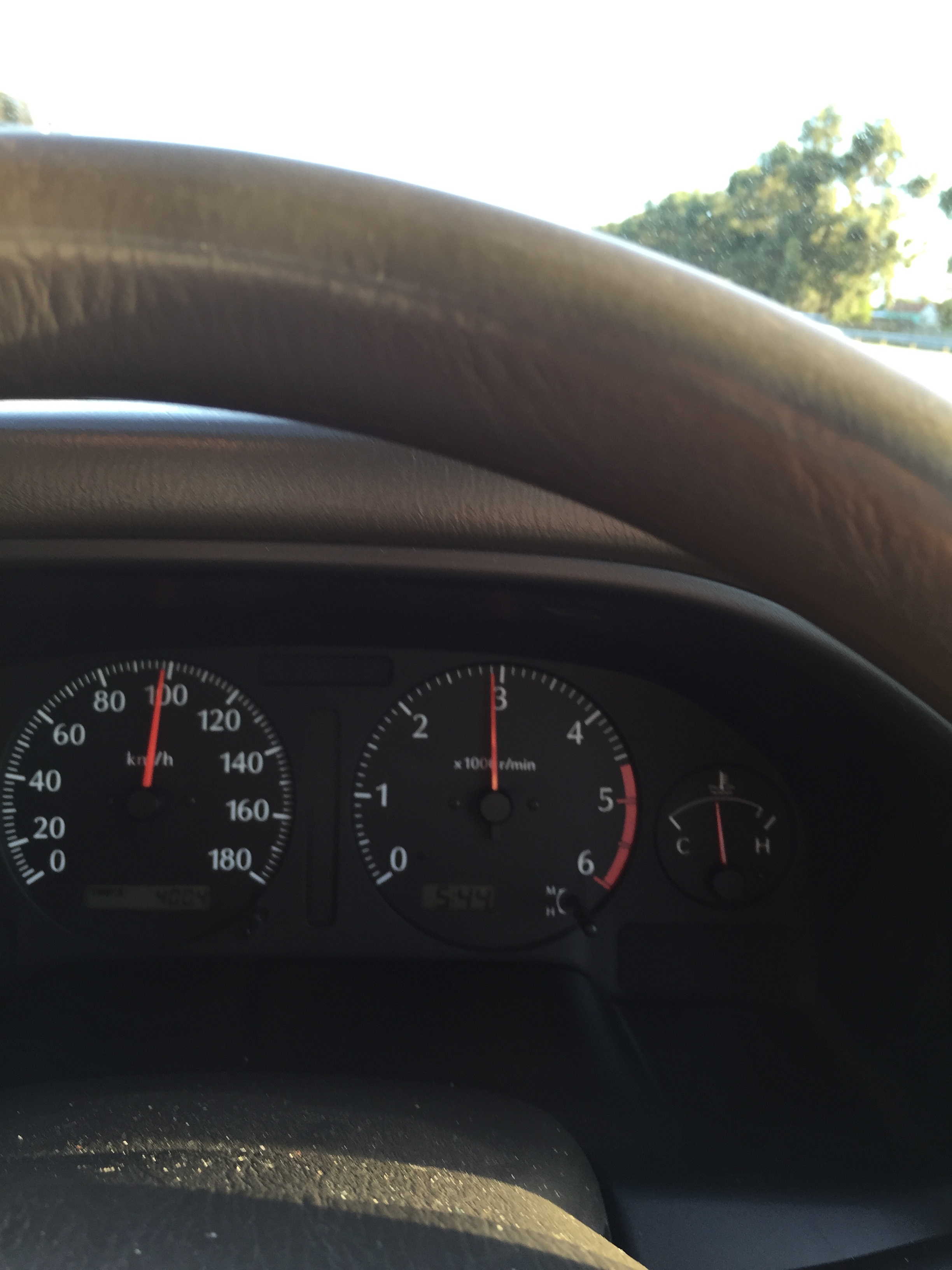

Re: 3.0 DI exhaust
Hier is myne. (My uitlaat is nog standaard)
- 2016-04-13 17.44.14 HDR.jpg (1.46 MiB) Viewed 2986 times
- 2016-04-13 17.44.12.jpg (1.27 MiB) Viewed 2986 times

Re: 3.0 DI exhaust
Ek sien jou refs is op 3000rpm. Baie interesant. Op 3000rpm loop ek net so oor die 120km/h.
