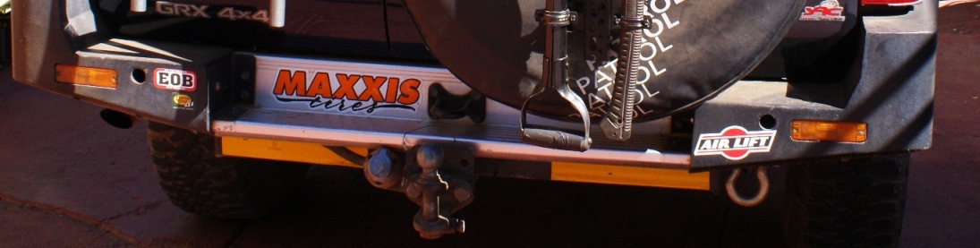

3: Die airlift bladder vat rerig BAIE MIN LUG. Ek was verbaas hoe effektief dit is. Letterlik 'n sekonde of twee opgeblaas, en ek kan die voertuig sien oplig na waterpas / level. Die airlift se min druk is 0.5 bar. Ek hou myne ongelaai, op 0.6. Maksimum is 4 bar. Maar dan is dit onder uiterste lading of as jy 'n moerse karavaan sleep. Ek sal bang wees om dit met die ingeboude kompressor op te blaas, want mens moet die druk meet, sodat daar nie te veel lug ingeblaas word nie. Dit kan dalk die bladder beskadig. Tensy mens dit so tube dat jy 'n druk meter het wat wys hoe styf elke bladder is. Maar dis nie prakties nie. Ek pomp myne met die gewone pompie op. Die airlifts is apart gekoppel, elkeen met sy eie vlave op die bumper agter, waar dit nie beskadig kan word nie.
Airlift valves.JPG (151.83 KiB) Viewed 11483 times
. Die rede hiervoor is as volg: As die tubes inter connected was, en jy gaan om 'n draai, druk die lug van een bladder na 'n ander. Wat dan die doel van die bladder vernul. Jy wil juis he hy moet sy druk behou en die suspension op hou. Daar is ouens wat dit nie verstaan nie. So, as jy 4 bladders het, sal jy elkeen apart tube, en apart opblaas. LET WEL: die is nie 'n airlfit suspension soos Disco 3 of LC 200 nie!!! Jy druk nie 'n knoppie en die kar tel op soos spinnekop nie!!! Jy kan egter die bladders so tube dat hulle almal op een sentrale punt uitkom waar jy maklik met jou pomp en hose kan bykom. Jy het dus nie 'n aparte kompressor nodig nie. Net 'n hose met 'n quick coupler en valve connector.

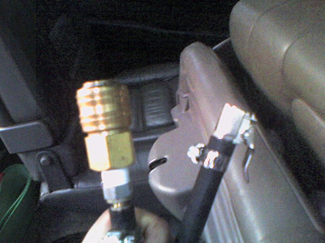

6:EK het 'n hose laat opmaak met 'n quick coupler eenkant en 'n hose valve aan die ander, dis lank genoeg vir al die wiele. Kyk onder die thread Patrol Mods. Daar sal jy sien waar ek my pomp gesit het.

Tjaart wrote:Die airlifts is apart gekoppel, elkeen met sy eie vlave op die bumper agter, waar dit nie beskadig kan word nie. Die rede hiervoor is as volg: As die tubes inter connected was, en jy gaan om 'n draai, druk die lug van een bladder na 'n ander. Wat dan die doel van die bladder vernul. Jy wil juis he hy moet sy druk behou en die suspension op hou. Daar is ouens wat dit nie verstaan nie.
4: Die airlift help baie as die voertuig swaar gelaai, want dit ondersteun jou coils. So, as jy om 'n draai gaan, keer hulle body roll baie beter as sonder dit.
If the air helper springs are isolated from one another, they add to vertical suspension stiffness as well as roll stiffness. In this configuration they will limit flex when inflated (which probably is not a big issue, because they will only be inflated above minimum pressure when the vehicle is heavily laden) , but will help roll control. If one air spring is punctured in this configuration, the other spring won't loose pressure, but the vehicle will lean.
If they are interconnected left to right, they add to vertical suspension stiffness, but not to roll stiffness. This means that they will never hinder flex, but will never help roll control either. In this configuration it means that a puncture on the one side will lead to a loss of pressure in both the air helpers.
The ultimate setup remains one where the left and right air springs are piped via a valve so that they can be interconnected or isolated at will by moving the valve control. This way you will have the optimum whether the vehicle is laden and you are touring or whether it is empty and you are playing on a trail.
