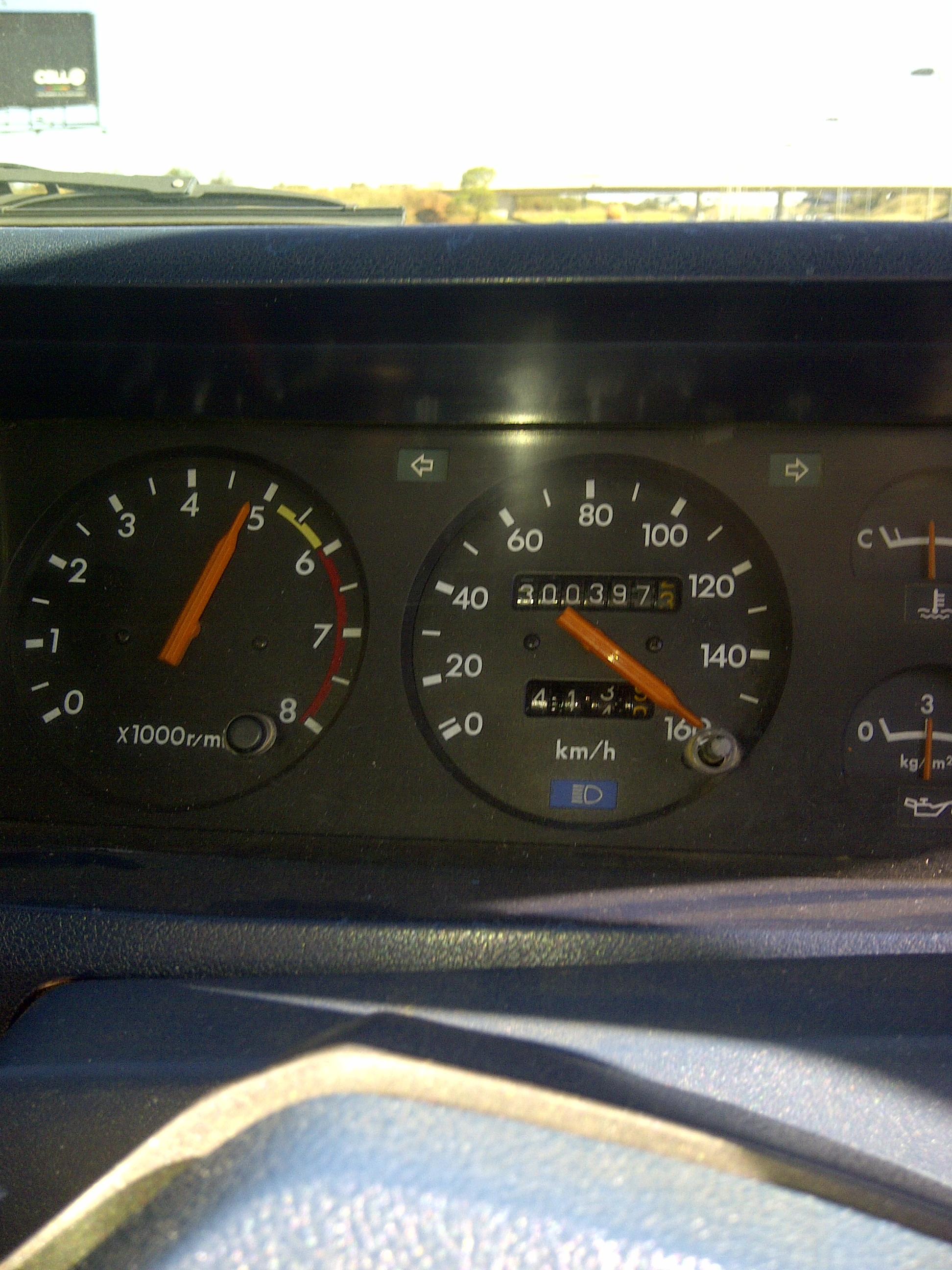

If you going to drive like a pensioner and only do 50 km/hr you will never feel the death wobble. Oupa, you need to put fut a little and get the revs past 3000.
Sheezzzzzzz julle yungsters... op[ n afstand groot bek maar asa jy moet inklim by die Outoppi dan buckle die knietjies ..
LOBO en die Outopi kan nog .

hey Oom Mac.... Lobo goes fast down a mine shaft hey?........

Oupa,
160km/hr. Ag nee man, ek dog jy see die kar is vinig. Vandag kan amper elke car daie spoed maklik verby steek. My diesel doen dan op die gps so 170. Ook van dat jy nou in spanner city bly
weet ek dat daar baie plekke daar is waar jy die speedo can modify en viniger maak.
