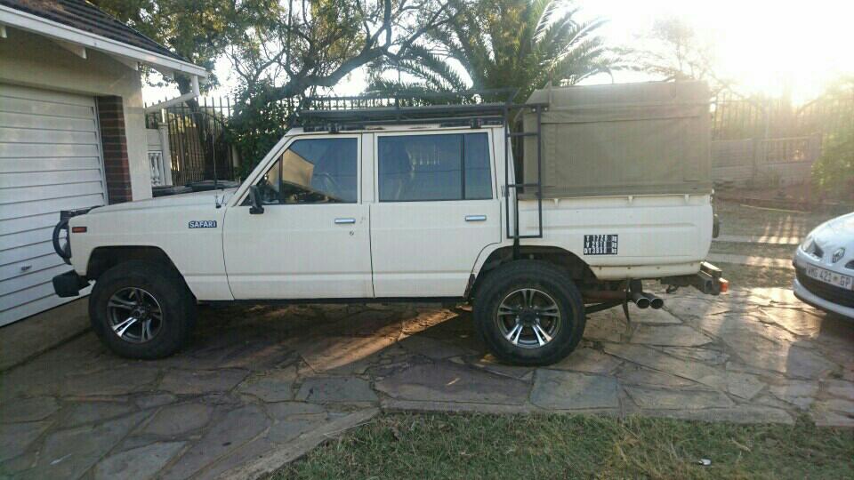

Dankie. Ek hoop om hom net so mooi te lig as joune. Ek sal julle op hoogte hou as ek begin. Moet nou eers sy oorspronklike motor terug sit en dan na die dokter vit al die kanker.
- Hy moet gelig word

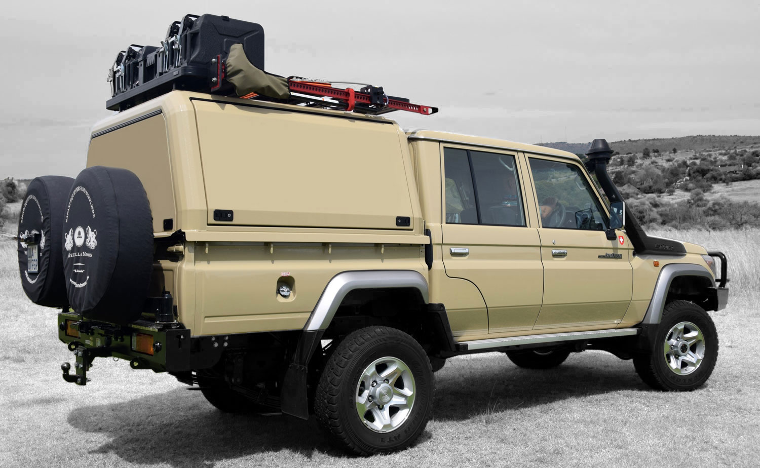

Nico, ek wil nie jou thread bederf met 'n foto van 'n Cruiser nie, maar ek kan nie help om hierdie ontwerp verskil uit te lig nie.
Let op die agter deur se vorm pas in by die wiel basis van die kar op die Safari.
Die Cruiser dubbel kajuit se agter deur maak 'n onnodige kromming agter asof die kar se wiel basis baie korter is as wat dit regtig is.
Dit lyk net nie reg nie.
- Posts: 6162
- Has thanked: 1136 times
- Been thanked: 1047 times
Re: Safari SOA conversion
Ja, hulle gebruik die agterdeur van die 76 stasiewa, wat 'n korter wheelbase het.

Het mens ooit n safari D/C gekry, of is daardie n custum build?
Safari stasie wa, gechop, en n sc se loadbin, verkort?

Hierdie was n bakkie wat ombou is deur Meano in Krugersdorp. Die safari het nie uitgekom in n dc. Hierdie spesifieke een is laat ombou deer Hannes Grobler die rally jaer .
