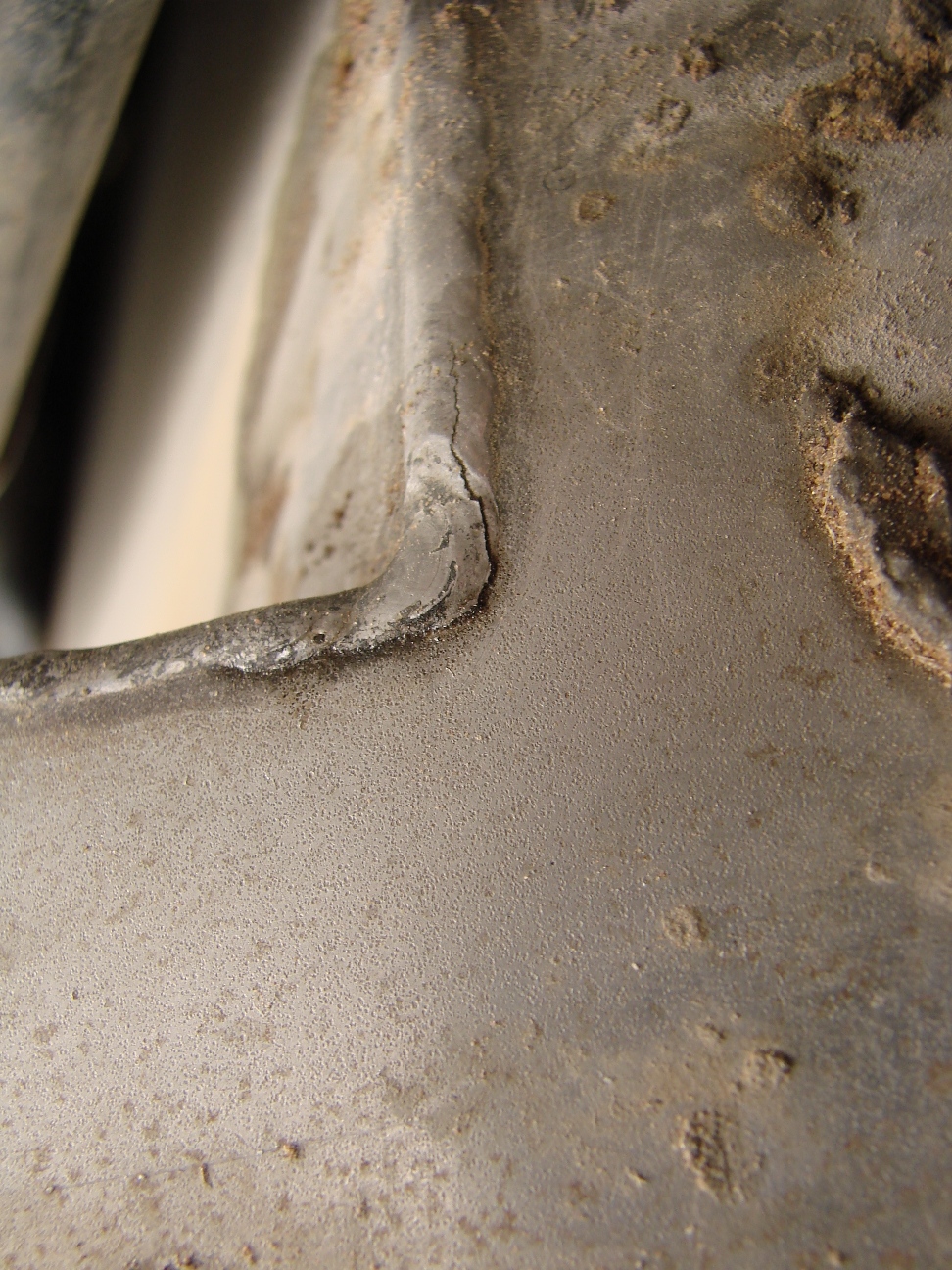

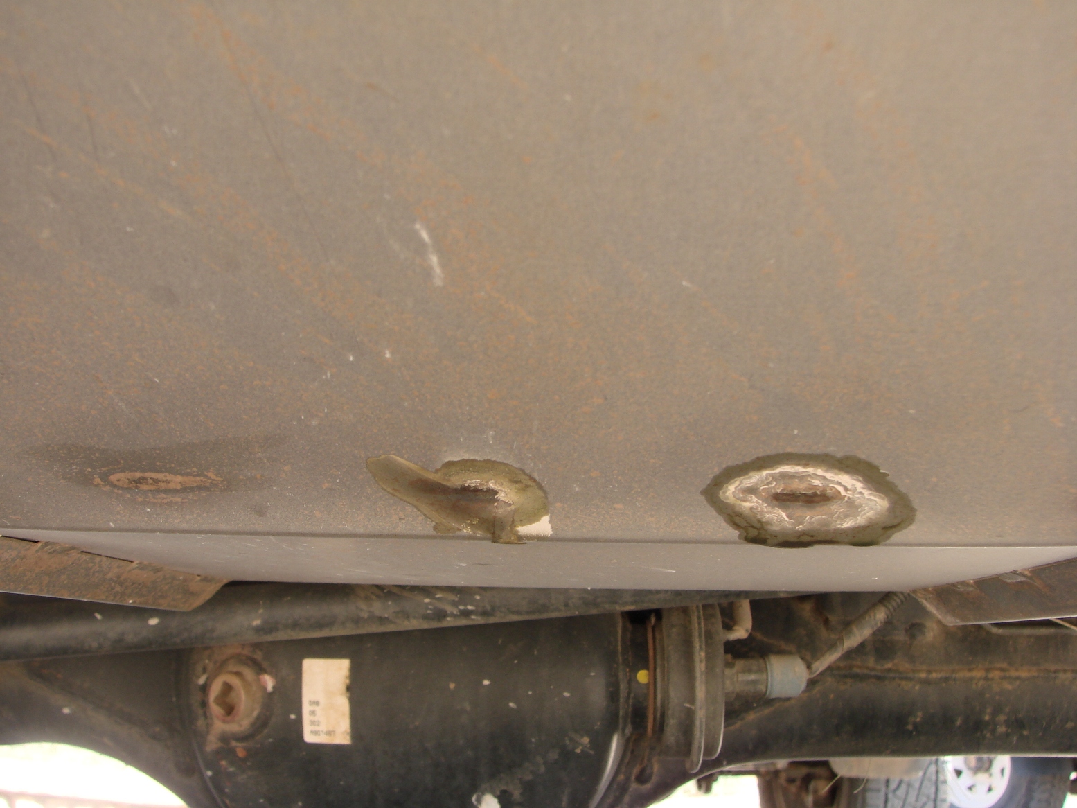

My 5 maande oue 140l longrage tenk het gekraak!! Ek het by Union's End in die Kgalagadi gesien iets stroom onder die kar uit - dit was petrol! Daar is 'n skeur van omtrent 2cm op die een las en aan die onderkant is daar omtrent 5 plekke waar dit lyk of die staal deur-"geroes" het en die petrol deurlek. Pratley Steel het die ding gedoen, maar hy gaan Donderdag terug dat hulle kan kyk wat hulle moet doen. Sal later foto's aanheg...

Patrol staan by Safari Centre in Pta Oos. Tenk is uit en teruggestuur na die fabriek. Sal die kar dalk die naweek weer terugkry.
Die "roes" kolle is blykbaar op die punte waar die "baffle plates" aan die binnekant vasgesweis is.
- Die "roes" kolle

- Die skeur op die sweislas...
