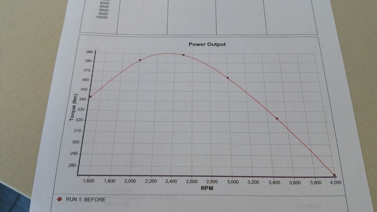

Tinus lotz wrote:Sal moet reel.....net wanneer.... :think:
Nou waane plak jy die syfers. :oldtimer:

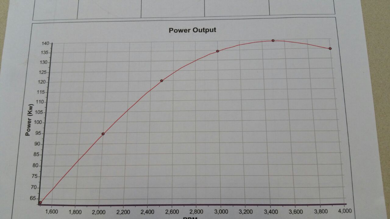

Is daardie syfers op die wiele of flywheel en is dit in 4de rat?
Been thanked: 432 times
Re: Tinus se 4.2TD bakkie!!
Dit is 3de rat krag of die flywheel.
Maar hulle neem nie die 33" bande in ag nie, soe moet eintlik tussen 15 en 20% meer wees

Lank terug toe ek nog met karre/engines gespeel het was die dyno's altyd in 4de rat gedoen, die rede was dat 4de 1tot1 ratio is so jy gebruik nie gearing om die syfers beter te laat lyk nie.
Kan iemand my asb verduidelik hoekom is Tinus en Michael se voertuie in 3de op die dyno gesit?
Dude ek weet nie ...die moderne dinos word die refs ens geleer so dit maak nie meer baie saak in watter rat hulle werk nie.
Daar is van 1500 rpm af geen rook lesing nie bakkie hardloop baie lean ....so lean dat ons nie n lesing op lamda meter kan kry nie...plek vir nog baie feul maar nou wonder ek ....hoeveel krag is genoeg vir n werksbakkie? :thumbup:
Posts: 6171
Has thanked: 1141 times
Been thanked: 1049 times
Wag nou, ek verstaan nie mooi nie...
As hulle die RPM's reg het, dan moet hulle mos kompenseer vir die 33" bande?
Meet hierdie dyno weerstand op die spooldown, of is die omskakeling van wiele na vliegwiel 'n raaiskoot?
