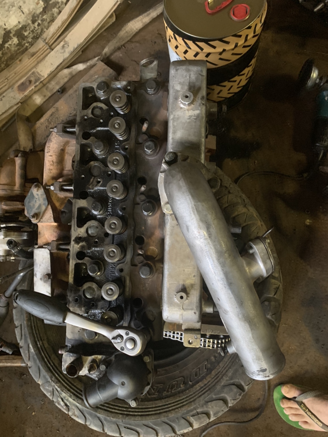

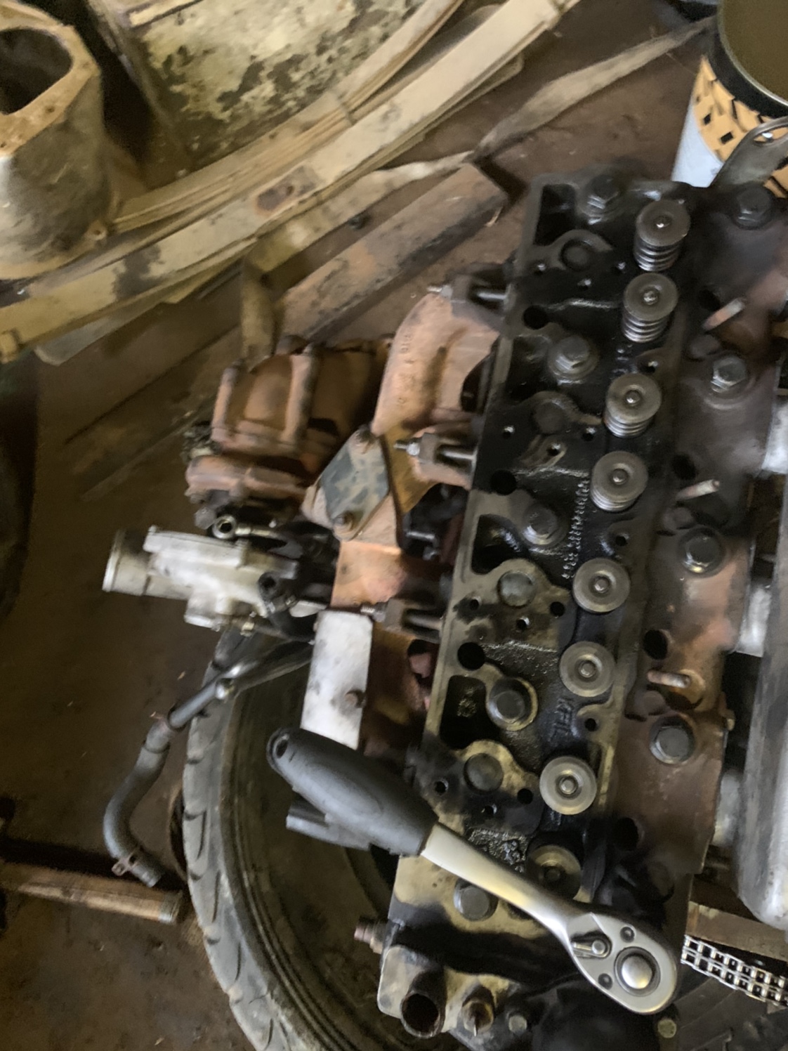

Hoop ek kry more my chain guide en bigends.
Dan hoop ek dat die 11’ies maandag nag die engine terug in mekaar pak, en sommer in kar in sit.
Love dit. Elke oggend loop ek terug stoor toe, en kyk wat die 11’ies die vorige nag aangevang het

Top is darem op. Het die torque settings in hande gekry. Nou bottom end klaar maak en toe maak, en dan timing chain en merke uitsort.

Toe mahindra die planne van international trekkers oorgekoop het, het hulle die neuss d Engine planne ook bekom.
Ek love van kleins af die neuss engines.
Baie maklik om te herbou, want hulle het wet sleeves wat mens net uit tik. Die 2.6 is maar net n verkleinde IH784 d246 engine, met nog selfde selfde los sleeves...
