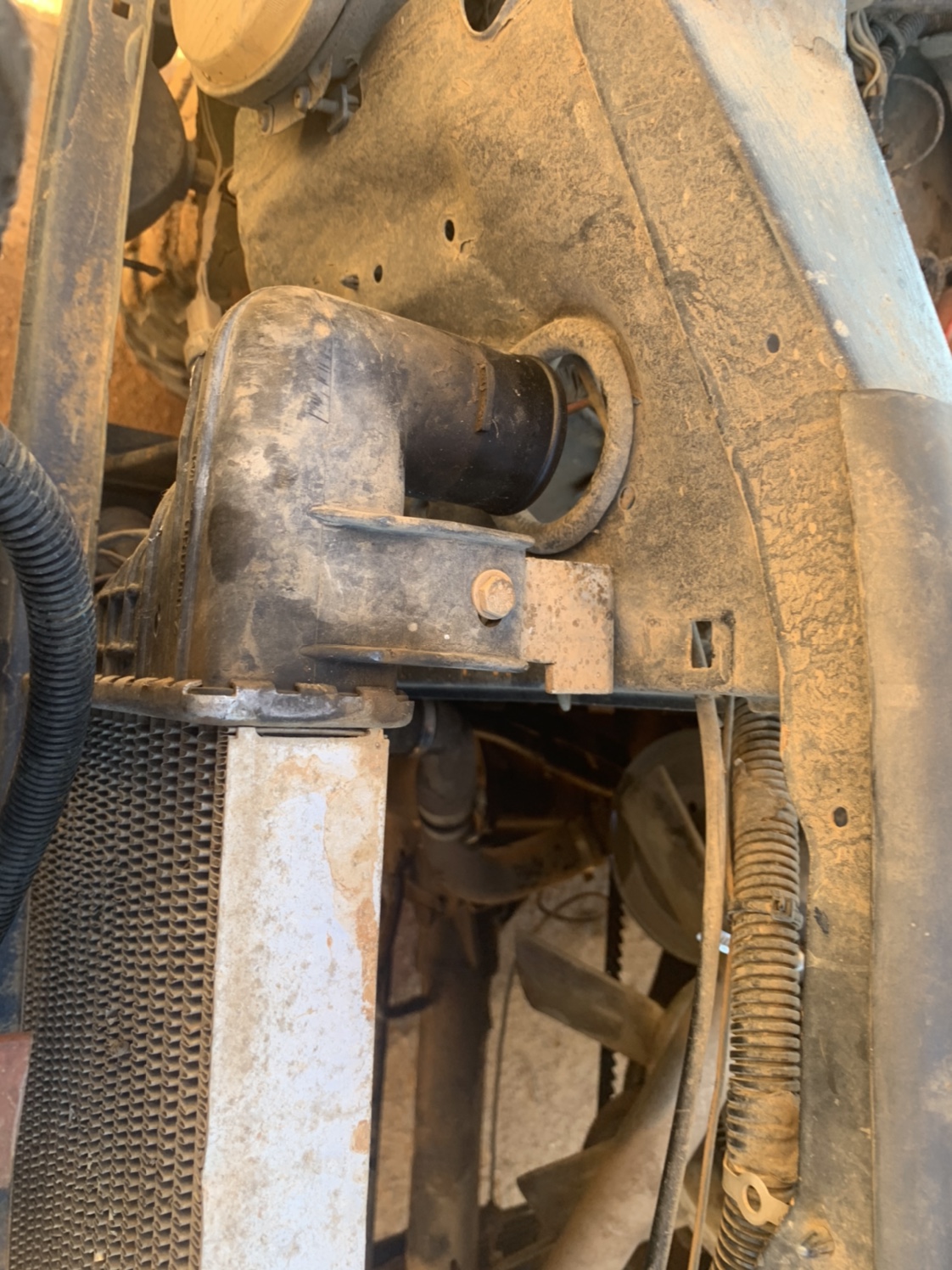

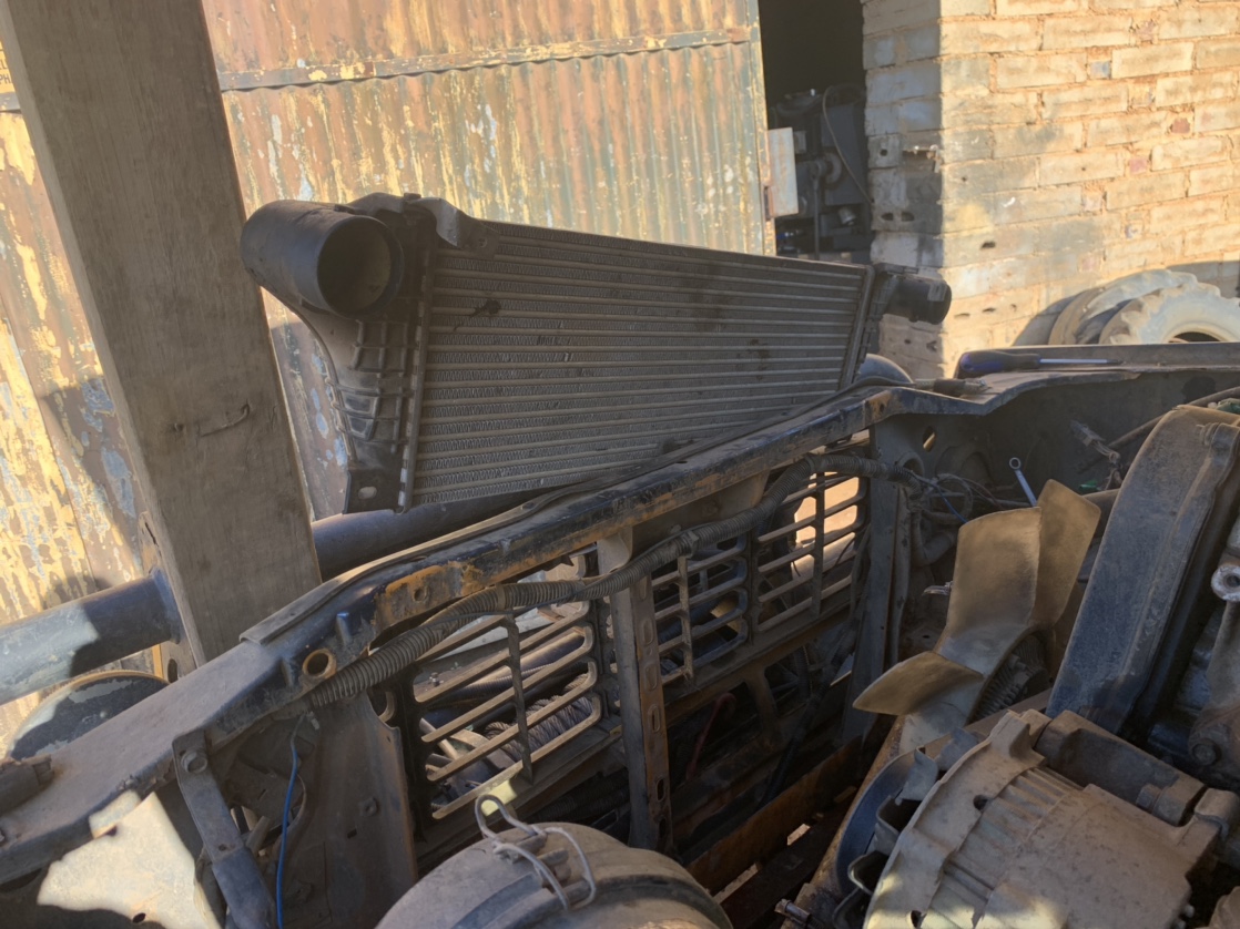

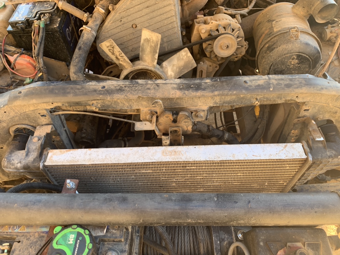

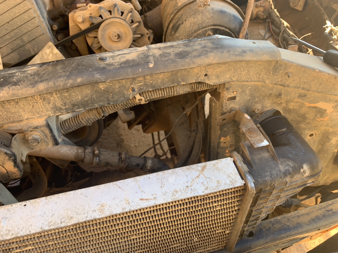

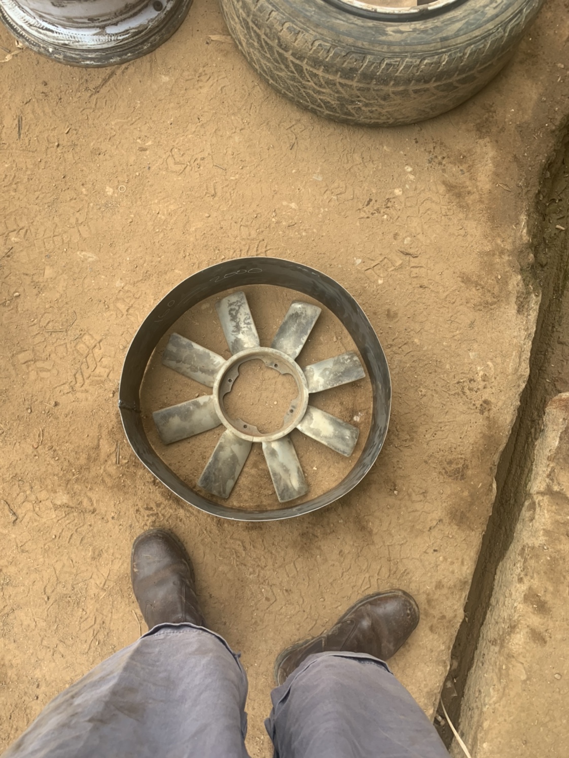

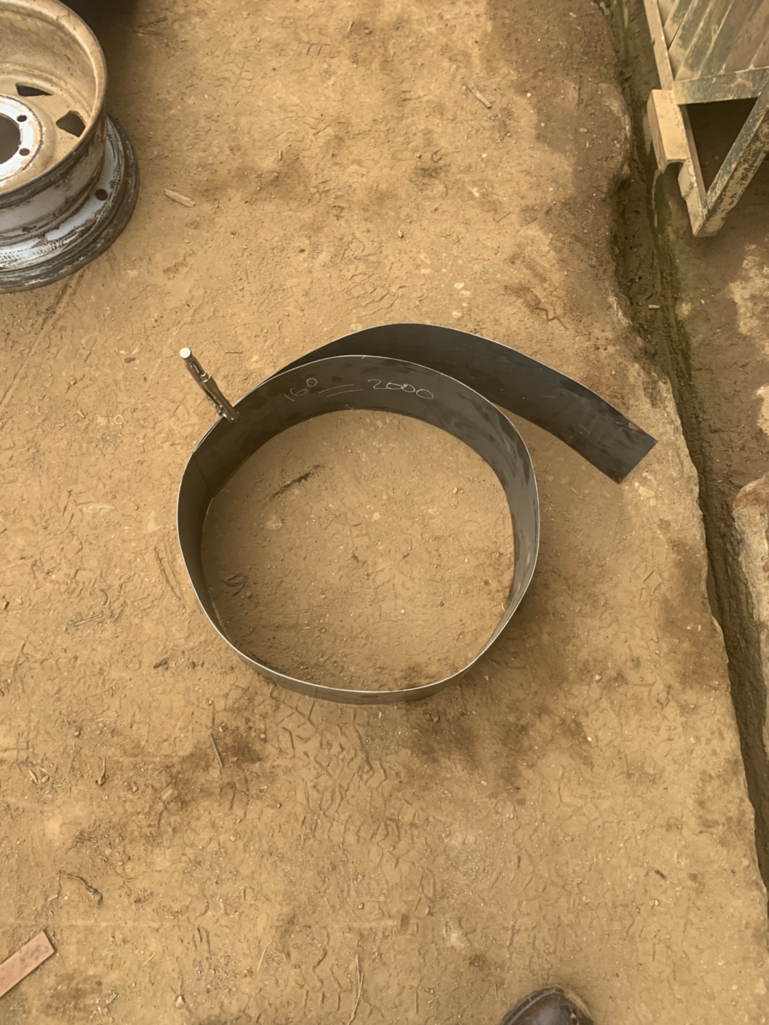

Tyd vir intercooler. En long overdue cowling vir radiator.
Perfect fit intercooler

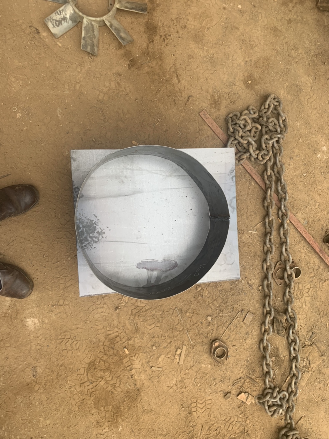

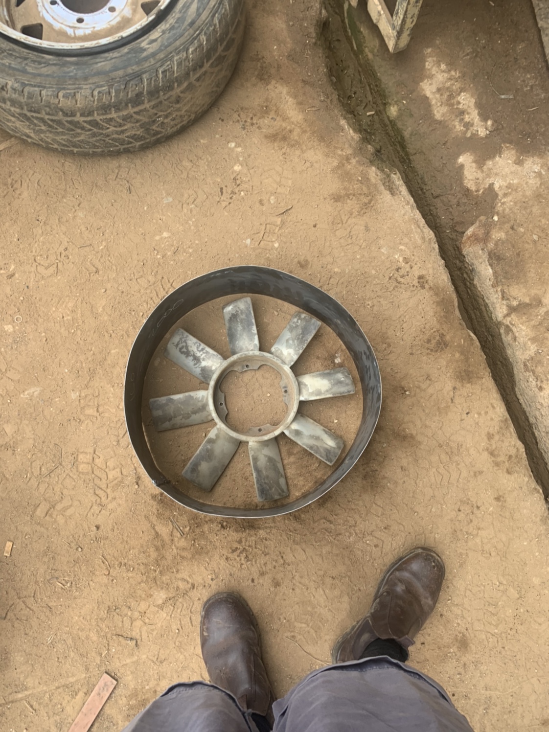

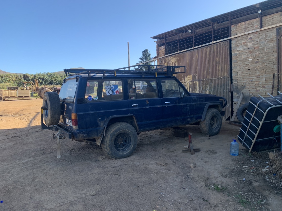

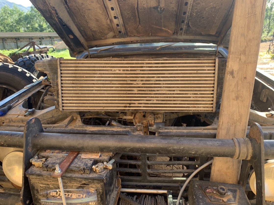

Ek wil die oo bonnet vas maak. Lyk na wasted space.
Hoopnet nie my hond trap dit stukkend. Hy gebruik my bonnet om op dak te spring.

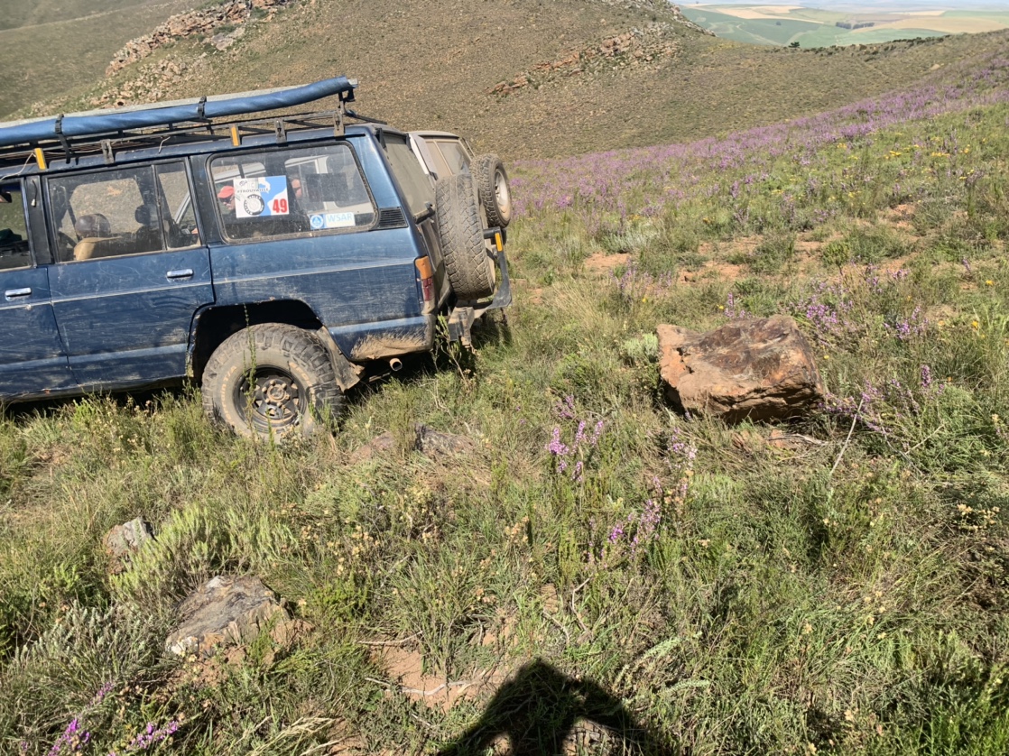

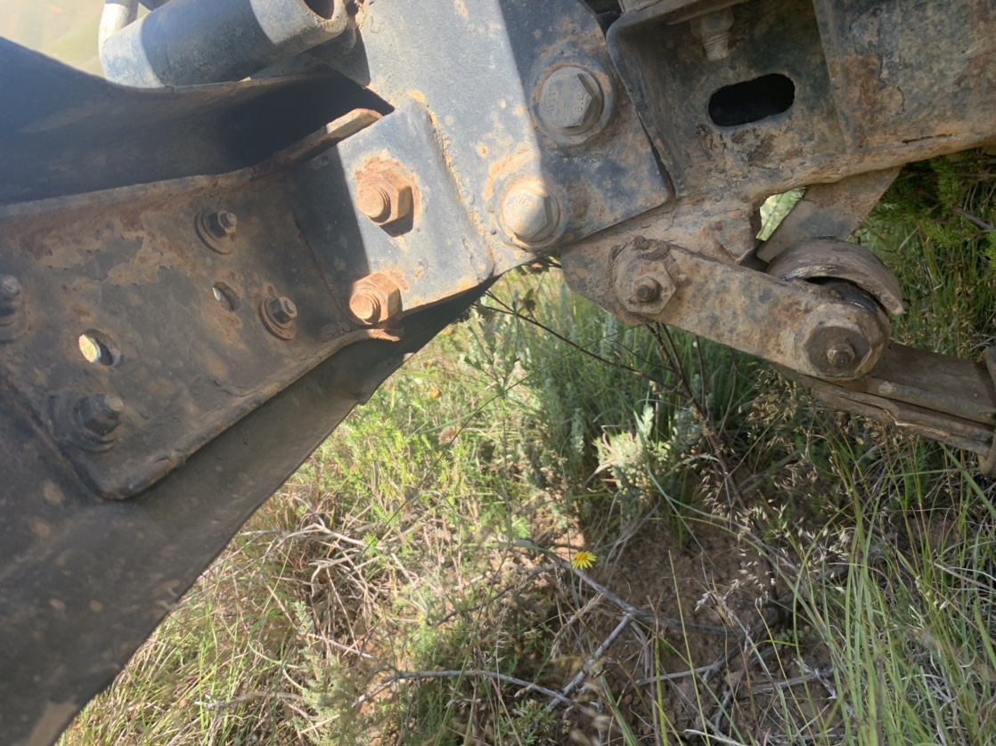

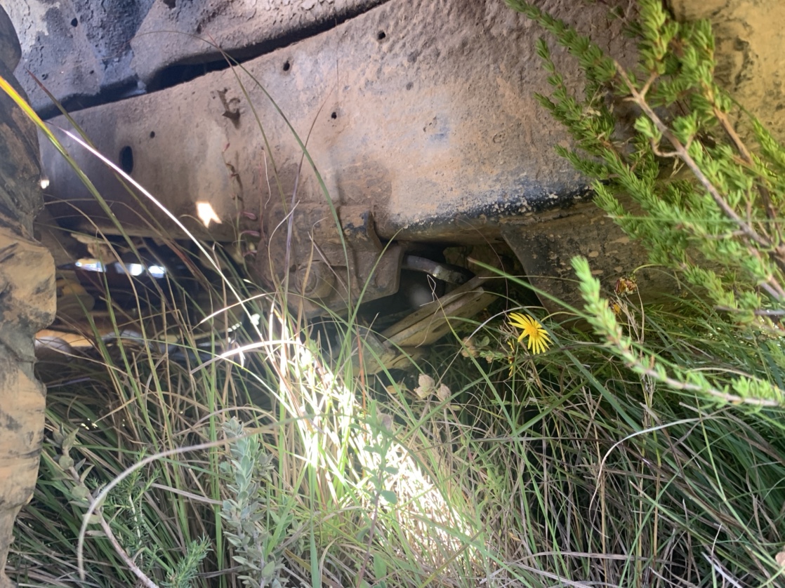

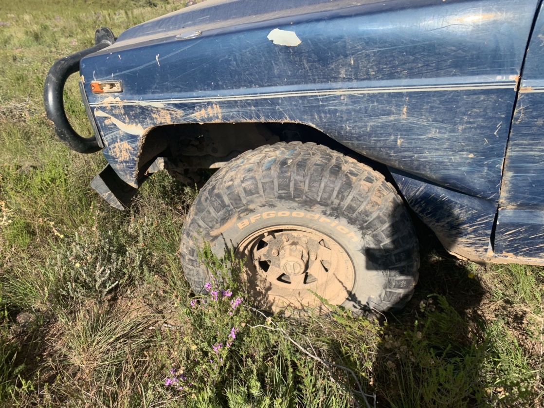

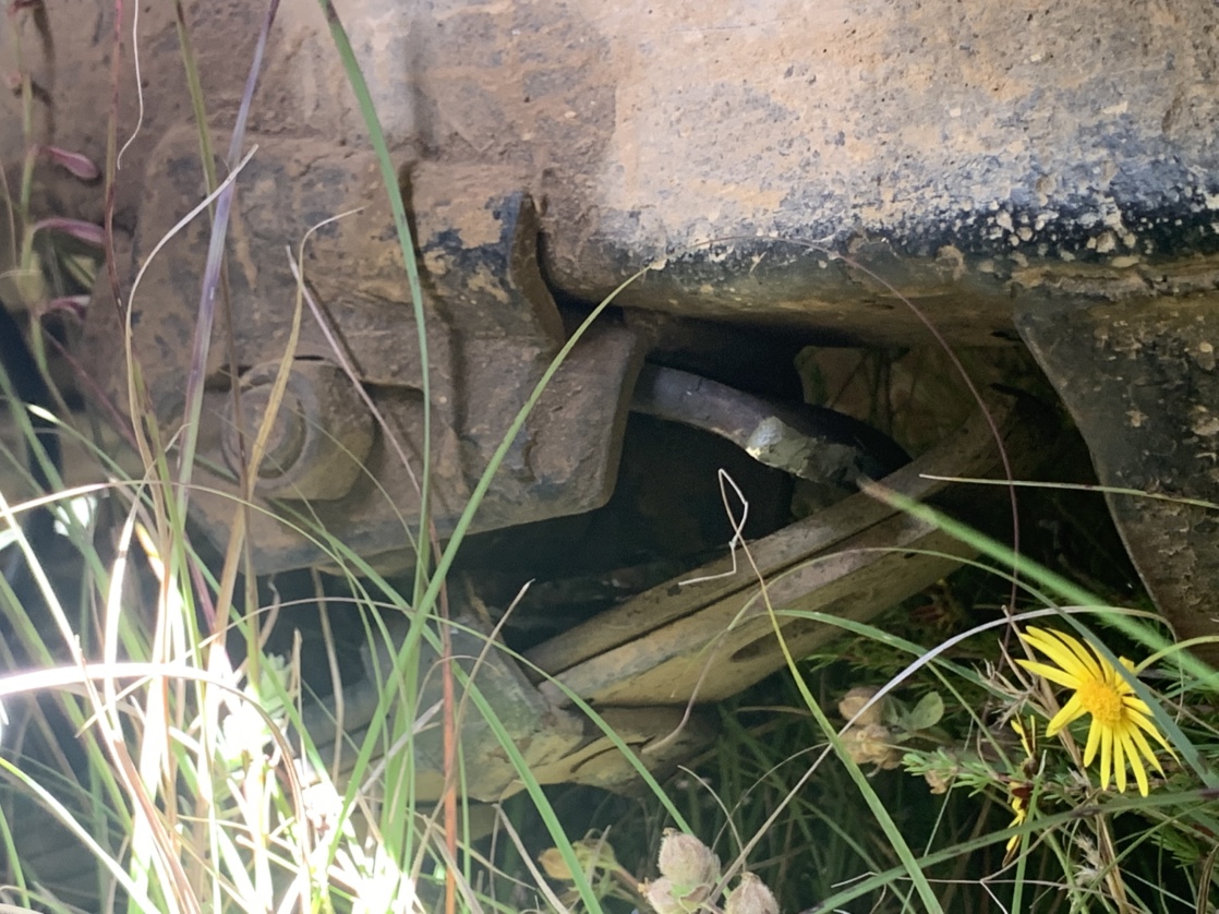

Rem failure
Re: Safari L28 na Rd28 convertion
Eish, wat het daar gebeur?
Krisis ou bly julle het nie seer gekry nie
